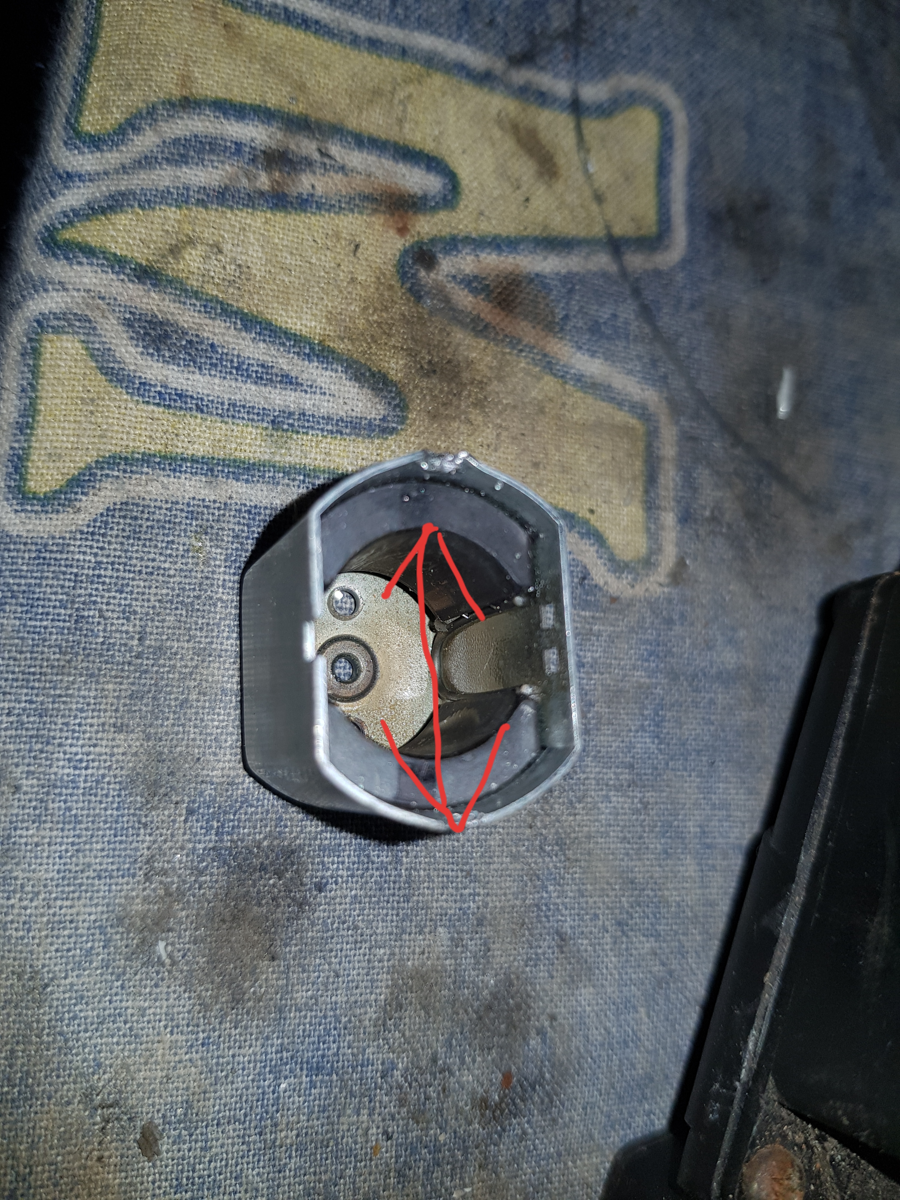

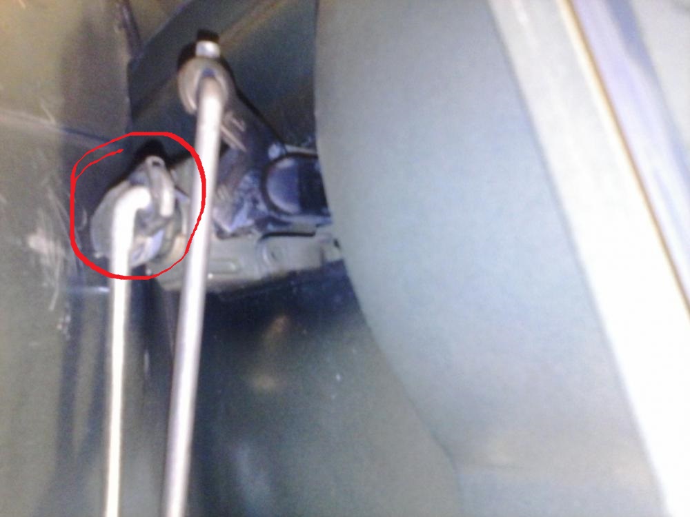

#7 Příspěvek od Miklosxxx » 21 říj 2018 13:03
Ja len laicky dotaz.
Ako je zaistene tiahlo zamku do elektrickehi zamku.(Soferov co sa odomyka manualne)
Skusil som ho aj jemne podpacit srobovakom ale nic.
Bojim sa ze urvem zamok.(Nechapem dobre aky klip vlastne odstranit je na to trik?)
Na taketo veci by bol aj dobry endoskop :)

#8 Příspěvek od Dex » 22 říj 2018 17:42
Miklosxxx píše:Ja len laicky dotaz.
Tenkým sroubovakem z toho dostan dolu ten kovový klip. Pak to normálně vytahnes.

#9 Příspěvek od pooh » 23 říj 2018 09:40
je to lepsi pripad ked to drzi dobre. u vela ludi to je uz uvolnene a moze vypadnut. nic sa nestane, ale ked nahodou budes potrebovat otvorit klucom alebo zadat eka (napriklad po vymene bateriek v dialkovom tak, ze auto bolo zamknute), zacinaju problemy ... :ty jeden...:

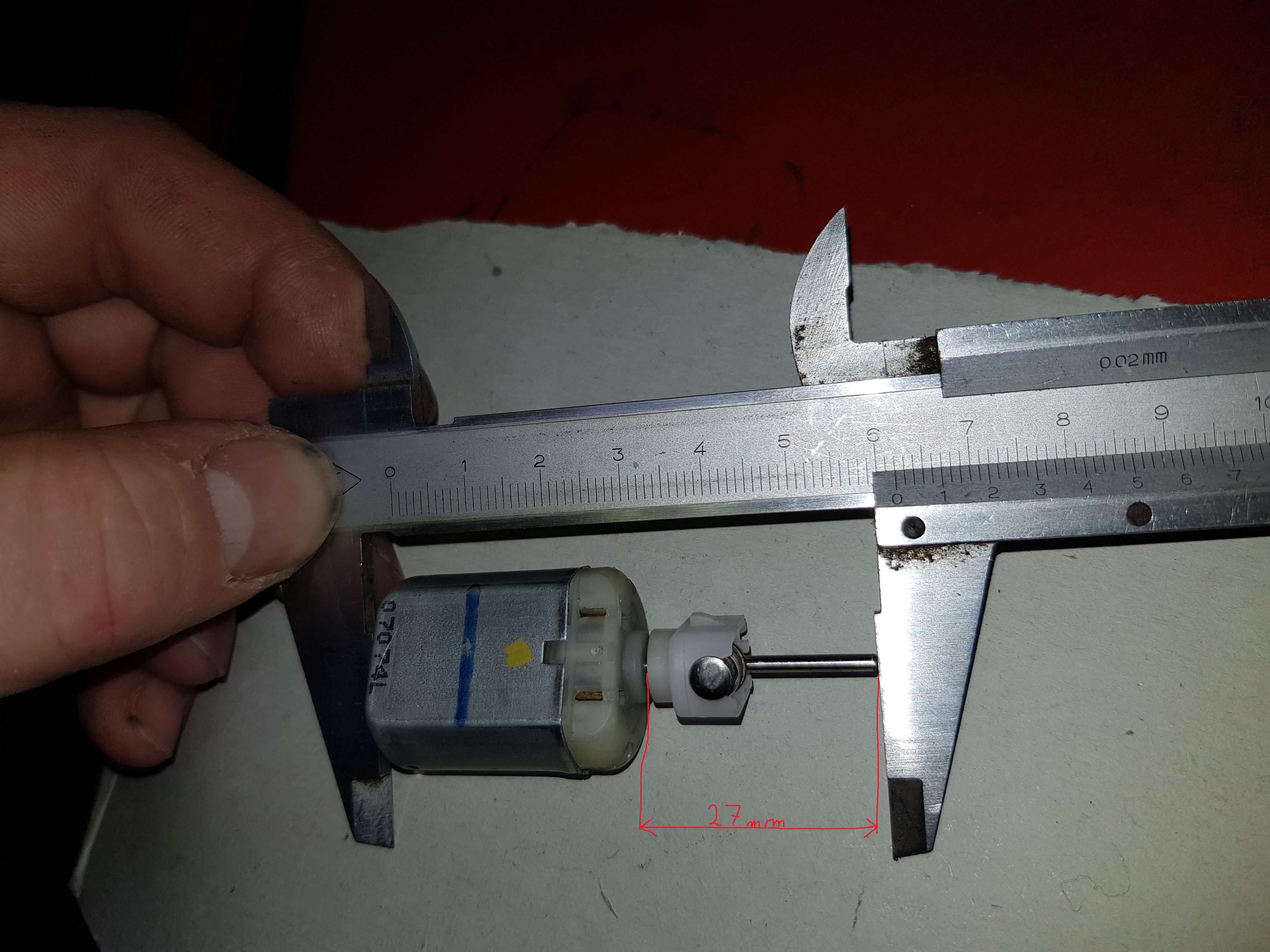

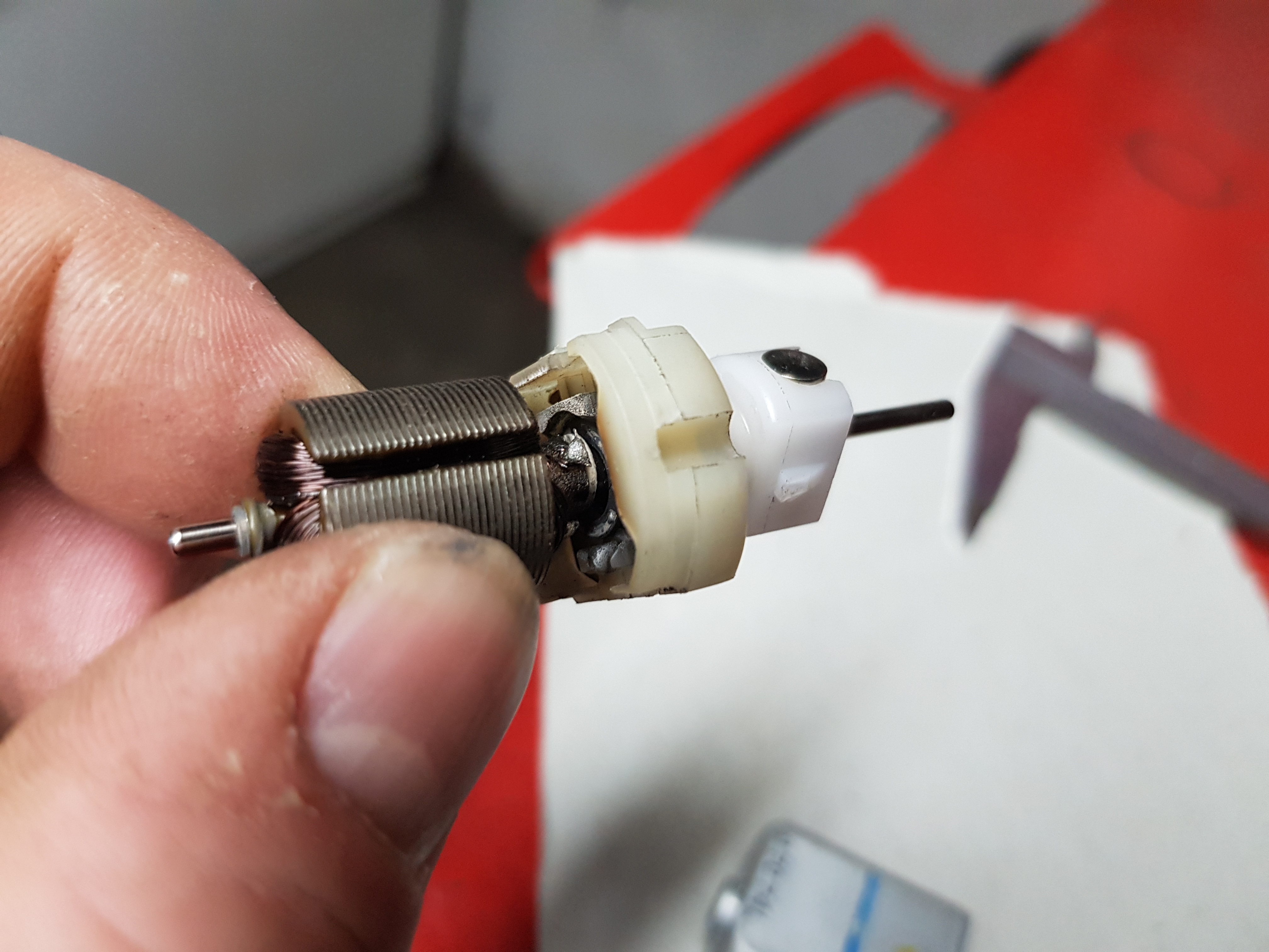

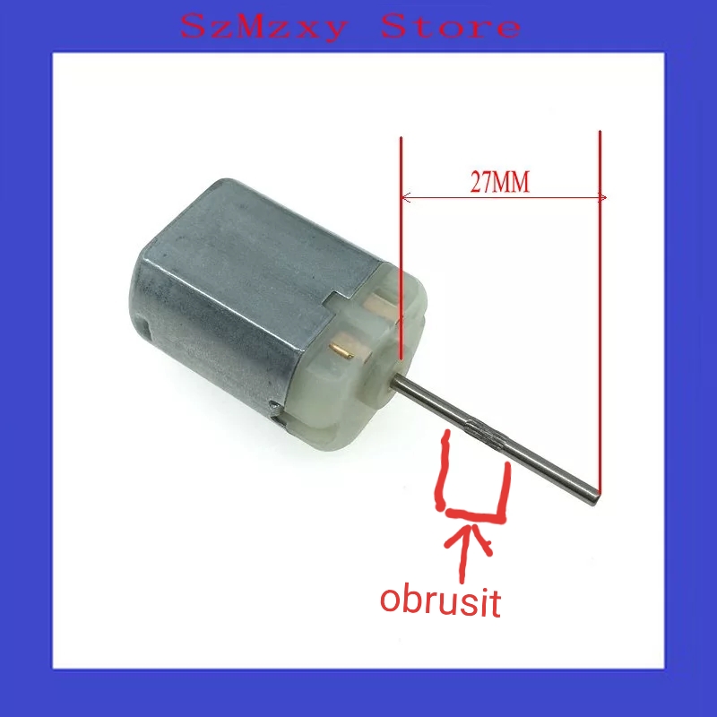

Oprava zamku
Tento motorek jeduje asi najcastejsie kvoli starobe a opotrebovaniu uhlikov.
Je to lepsie odrezat medzi plastom a motorcekom pilovym listom kvoli kratsej ceste vylisovania.Niektore idu dobre..
Nalisovanie je uz lepsie :blush https://www.aliexpress.com/item/1PCS-Lo ... 60e308287c
Tak je to uspesne vyskusane opravene dve auta a funguje to super.
Na motorceku obrusit vrubkovanie a zadnu osku rotora zhruba 3mm (opieral o plastovy kryt).
Vymenit magnety z lava do prava kvoli opacnemu chodu motorca a je to ok.
Motorec 5 euro a pol hodinka prace mozno niekomu pomoze.
