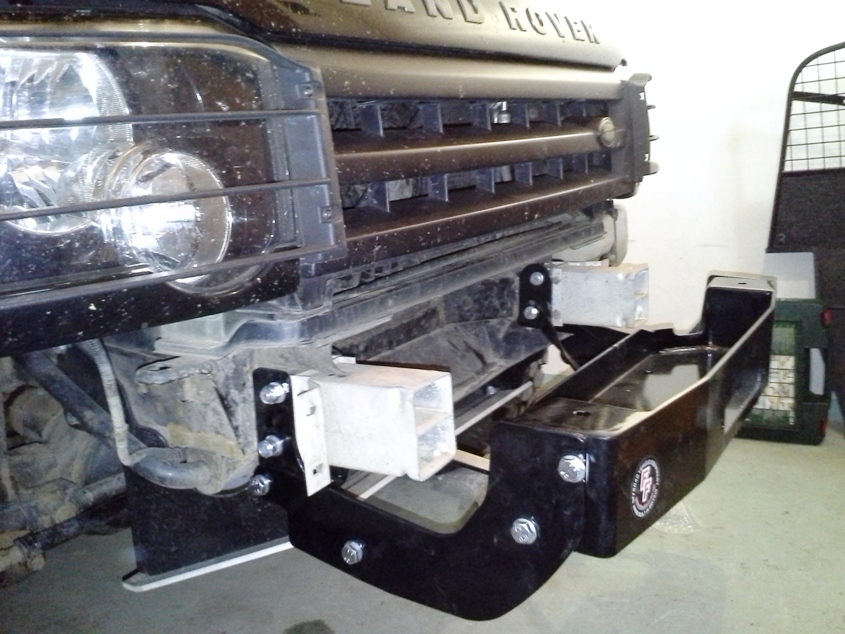

1) multimont. že bys měl jen vhodně udělanej jekl, do ktereho bys vložil navijak jen v případě nutnosti.
https://www.google.cz/search?q=multimon ... 0&bih=1089
2) "skryta montáž" pro d2 se dá umístit naviják trochu víc dozadu, tak, že je vlastně za nárazníkem, klidne puvodnim, musis si jenom ohlidat vedení lana sikovne umístěnějma rolnama nebo, dneska tolik popuálrním průvlakem na sintetické lano.

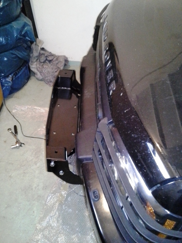

Měl jsem naviják po originál nárazníkem s uříznutým spodkem (zavazel), ale jde to i bez toho. Funguje to dobře.

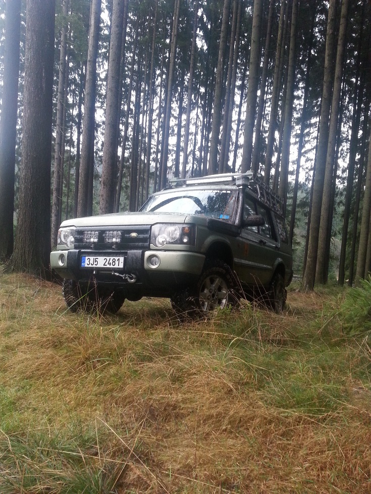

Mám to taky tak s průvlakem a syntetikou v origo nárazníku. Stačí to,ale... jsou situace že je tak nějak nízko,s origo nárazníkem musím mít stále na vědomí že by mohl někde prasknout, a navíc mě s..e že mám solenoidy pod kapotou na místě kde by prděla druhá baterie. Takže asi tak jak píše Acon ...dřív nebo později na pevnostní dojde :mrgreen:

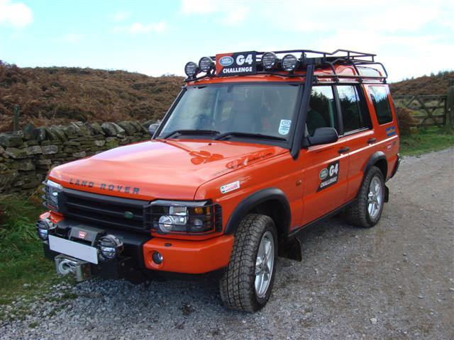

G4 bradavici jsem svého času musel mít, je potřeba řezat do nárazníku (stejné díry jako pro originál A-bar) a instalace je neskutečný opruz. Vizuálně to není zlé, ale jak s tím odjeli na těch nenazvedaných autech G4 challenge by mě fakt zajímalo, trčí to dopředu a dolů hrozně...

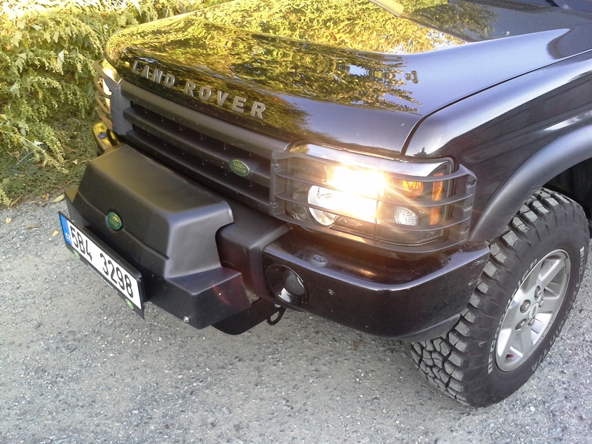

Já jsem původně chtěl nechat originál plastový nárazník, po jeho nečekaném naštípnutí a kus dřeva schovaný pod sněhem jsem ho dole ořezal a po doštípnutí v zimě jsem konečněn dodělal pevnostní verzi z polotovaru od Huberta. Vypadá to podobně jako plastový originál, takže to nebudí pozornost. Podobně jako ty nárazníky od Eliotta. Hranatý kus železa se mi na D2 prostě nelíbí.

já ten šuplík na skrytou montáž od madtoma dokonce mám v poličce, ale brzo dolámu plastovej nárazník, tak to pak možná pošlu dál dřív, než to namontim - jako tolik jinejch věcí :-).
