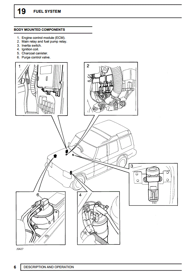

Asi mas stlacene to tlacidlo(neviem ako sa mu hovori
) Neviem presne kde je na D1 ale na D2 je v motorovej casti pred spolujazdcom ......je to tu rozoberane uz daj do vyhladavaca DII tlacitko - neviem tu dat link pisem s telefonu
Je to prerusovac paliva .....preto to nedava pri starte palivo

Re: prosim o radu
Bude to zrejme gumove tlacitko na paneli pod celnym sklom niekde za motorom....ak sa nemylim(ak to nieje na D1 nebodaj z vnutra ako na trabante ten kohutik na zatvorenie paliva)....skoda, nie som pri aute by som ti to lepsie popisal...luksam píše:dik zatim jsem nic nenasel

možná pomůže, položka č.3

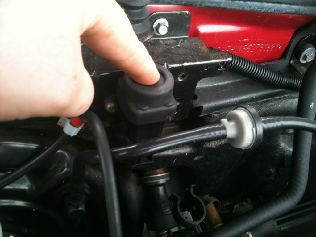

pojir píše:Takto to vypada:

Nooooo, myslim ale ze tento rocnik (1989) zrejme toto tlakove tlacitko nebude mat!!!!! Tam bude ina chyba ....nieco s cerpadlom??

Ja zas myslim, ze v roce 1989 se do discovery 4.0 V8 nedaval, takze ten rok bude asi preklep (1998?).

Re: prosim o radu
Nene, to je fotka MG ZR. Ale samotne tlacitko vypada uplne stejne a je na skoro stejnym mistejbizik píše:....to co dal Pojir na foto je z D1, na D2 to mam trosku inak
