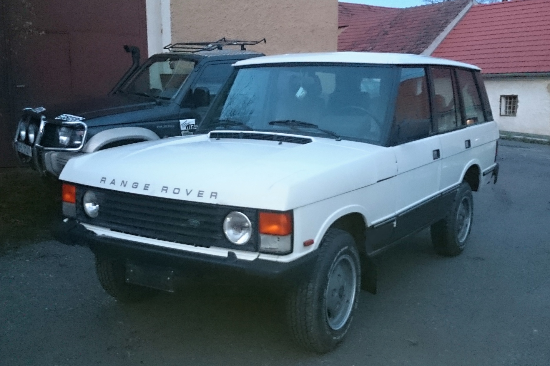

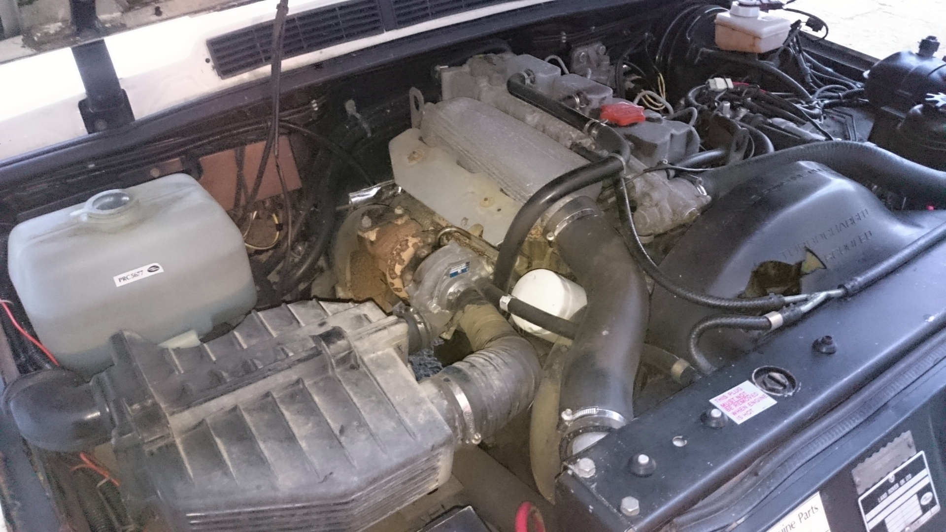

#15 Příspěvek od Noggin » 27 lis 2015 16:36
Děkuji, zatím tam dám Mogul 15w40 pro naftové motory, aby jsem vypustil ten starej a bylo tam něco normálního.

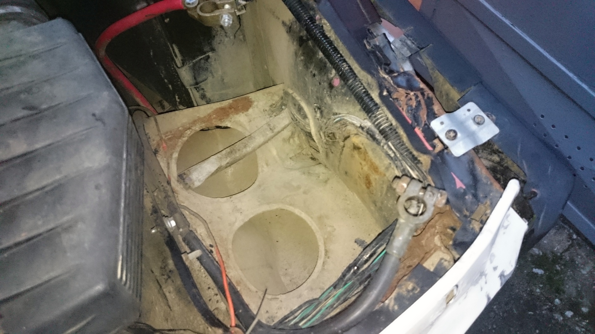

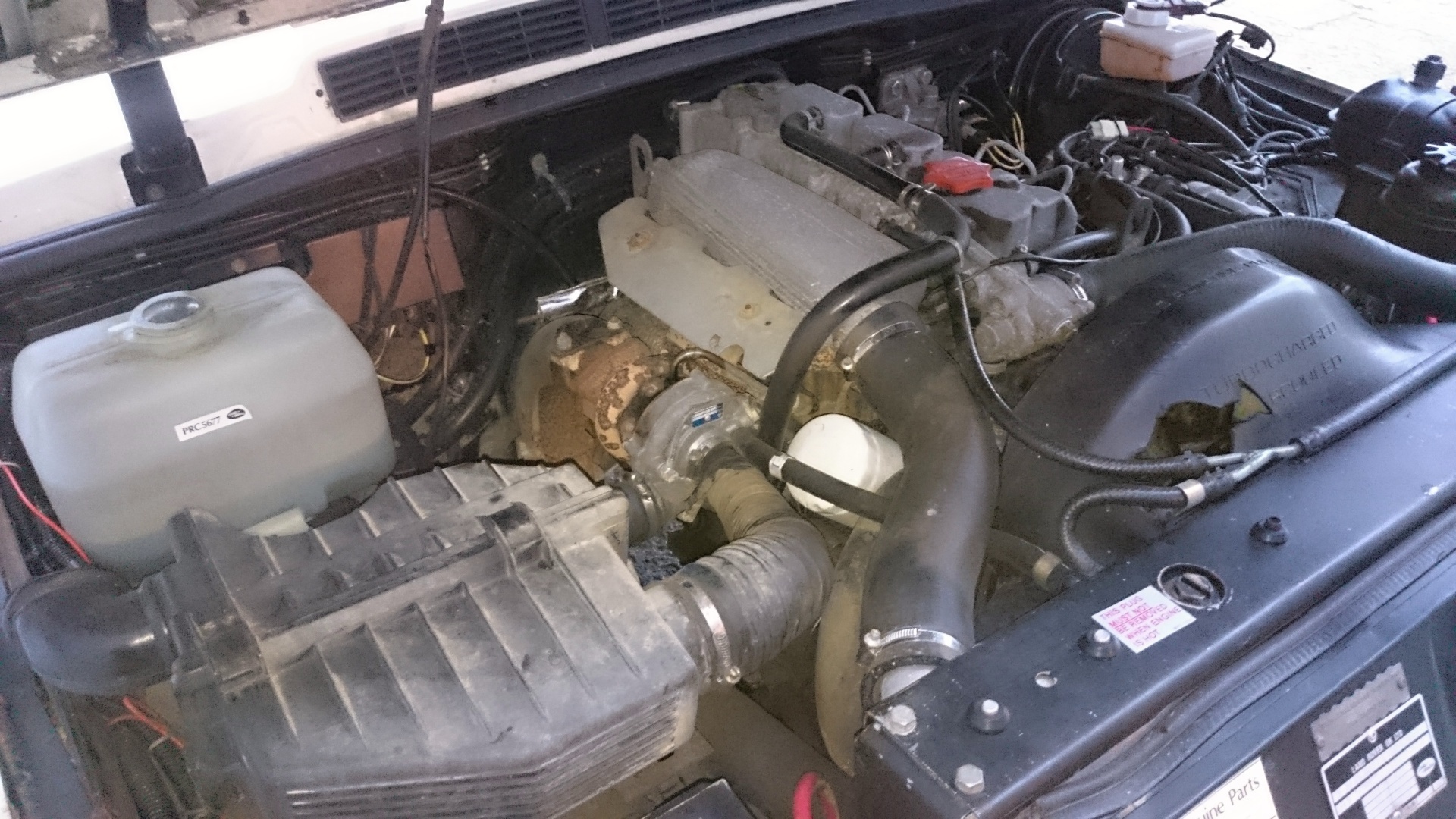

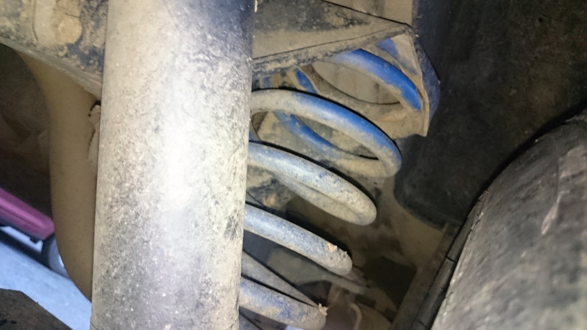

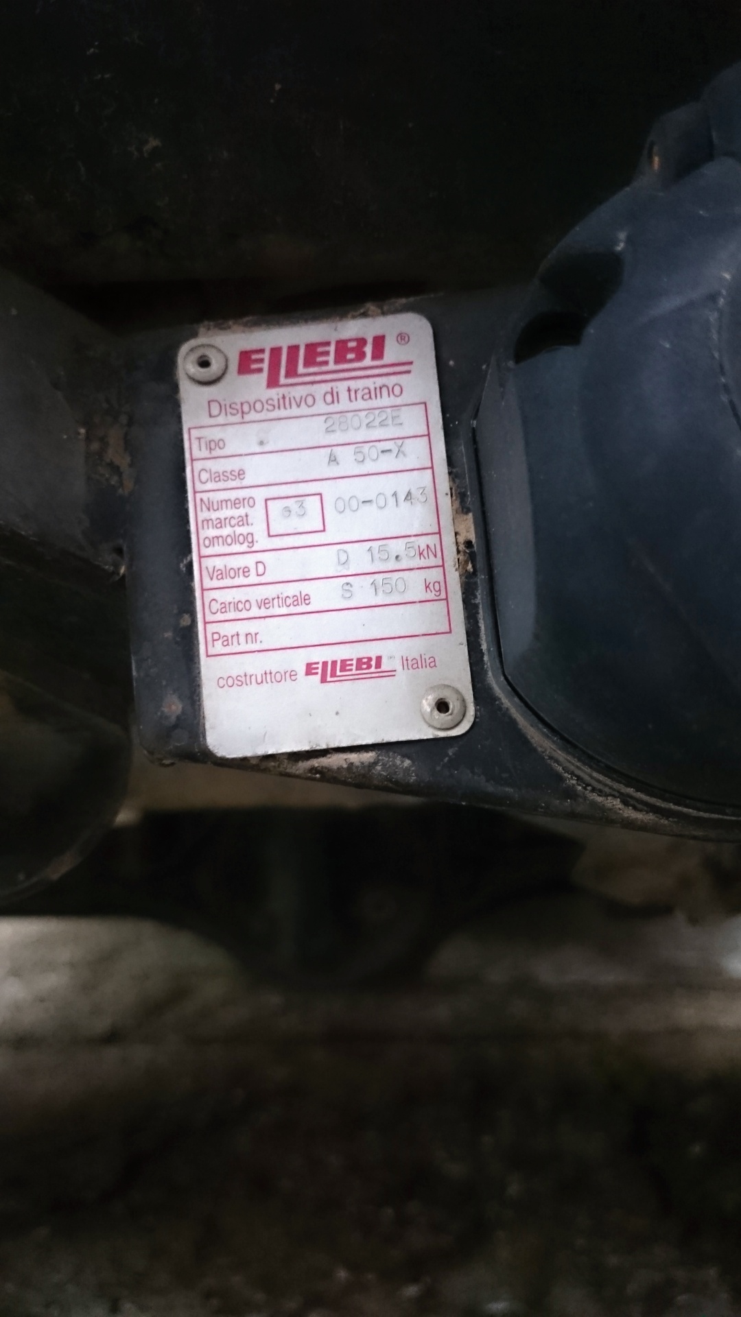

Přiložil jsem nové foto. Na autě jsou modré pružiny, zvednuté? Pak jsem koukal na závěsné zařízení a je tam od firmy ELLEBI a závěs je jen na 1500 kg, což je málo - no prostě bajonetové a to víc asi nevydrží, časem by jsem chtěl sehnat na větší váhu. :.-(
No a je tam " speciální " filtr, protože auto bylo trefené na pravé světlo, tak tam italský servisák dal celý filtr z FIATU 500- tuzing po italsku.
Poškození chladičovky přikládám rovněž. :-)
Jinak spodek je pěknej a poměrně neznatelně napadenej rzí. :-)
No uvidíme co najdeme zítra až to zvedneme a prohlédneme spodek auta :-)
