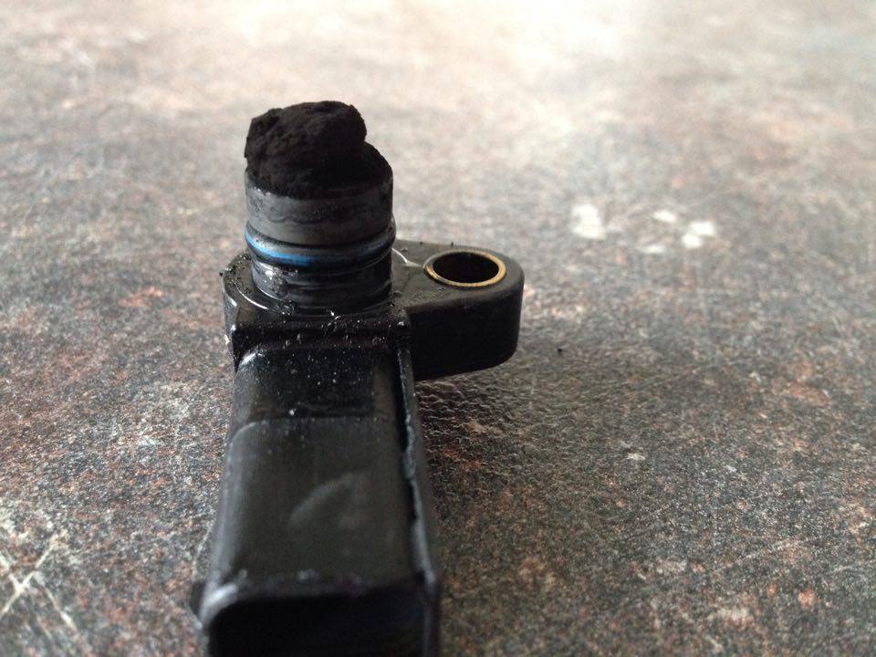

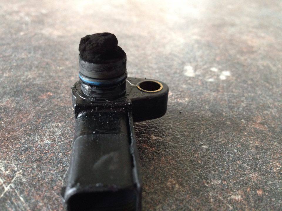

Zdravim,
na obrazku je zcela nazorne videt jakou dobrotu prepousti zpet do sani EGR ventily, fuj :puke

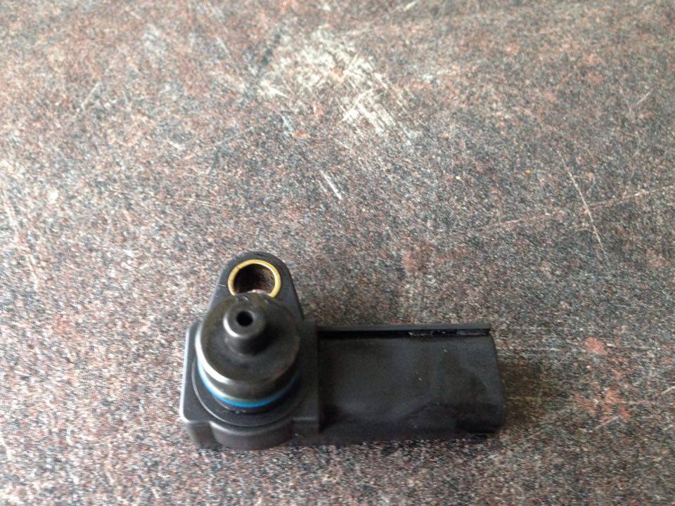

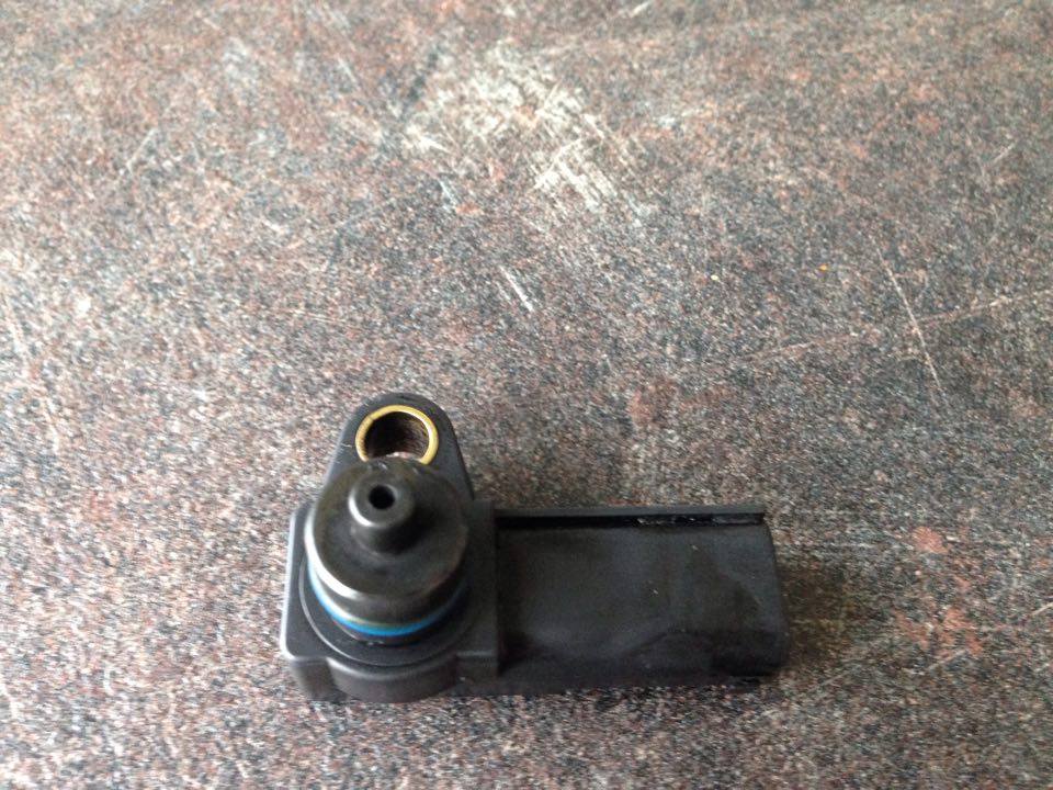

Nevim jestli to ma na funkci vliv, ale kazdopadne jsem to opucoval( viz druhy obrazek).
To zaslepeni EGR bude pro motor jiste jen k uzitku :wasntme

jo, jo , proto jsem to hned zaslepil :mrgreen:

Poznámka - u D2 (resp. morotu TD5 jako takového) bez vyřazeného EGR ventilu to vypadá podobně, akorát ten sajrajt je ještě navíc většinou mastný od oleje z oddechu motoru a z turba.

MadTom píše:Poznámka - u D2 (resp. morotu TD5 jako takového) bez vyřazeného EGR ventilu to vypadá podobně, akorát ten sajrajt je ještě navíc většinou mastný od oleje z oddechu motoru a z turba.
Jojo, akorat toto uz se da ovlivnit jen ucinnym odlucovacem oleje a u aut z teto doby jsou to dost primitivni systemy ...
