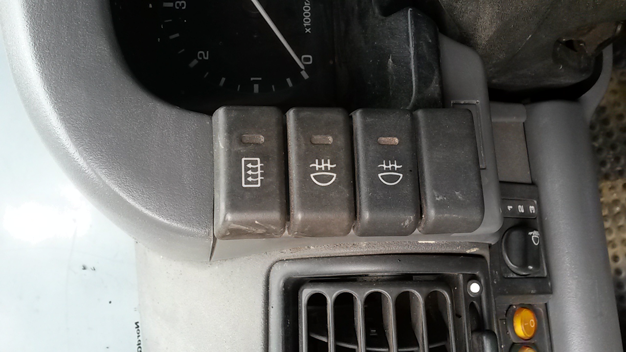

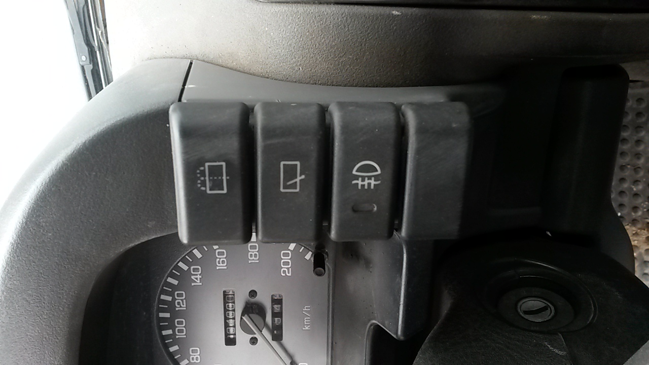

Zdar rád bych si trochu ulehčil hledání a vymýšlení. Potřebuju ovladače pro přidavné dalkove světla, pracovní zadek, navíjak atd.
Co jsem koukal tak poměrně pěkné jsou Carlingy, ale rád bych první využil původních tlačítek kolem tachometru kde mám 4 záslepky. Dají se někde sehnat origo vypínače s jinými obrázky, našel jsem jen pro přídavnou dálku, žádné další. Miky mi říkal že existuje nějake konzole místo popelníku nebo té díry v pravo od ovládni ventilace, Neměl by jí někdo na prodej, nebo foto?
U těch ovladačů kolem budíku mi nesvítí žádné podsvícení, je to tak ok nebo to mám pokažené?

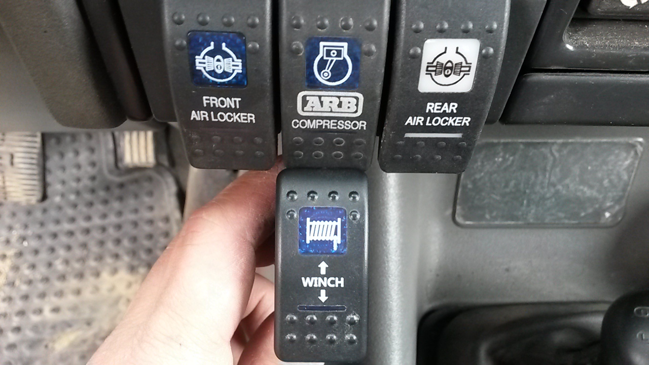

Ovládání off věcí jsem dal nahoru těma carlingama. Ty se ale okolo volantu nevejdou, tam jsem koupil malé
kolébkové na ovládání přídavných světel a jinejch věcí. Ty origo vypínače mi taky nesvítí, ale myslím si ,
že by měli....

Ty carlingy jsou dobře, já jsem použil nějaké obyčejné kolébkové vypínače zhruba za 10Kč/kus a prosvětlení symbolu mi docela chybí - v noci to mohu ovládat maximálně po hmatu, nebo si musím v autě rozsvítit. Na druhou stranu, ty carlingy jsou docela veliké.

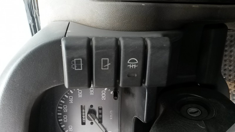

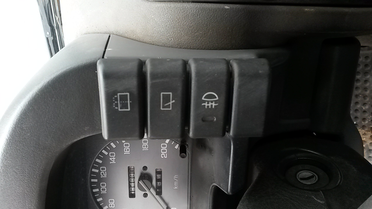

Ty díry v té kapličce přístrojů mají tak ...... rozměr, už tady sedím pomalu 3 hodiny a nic co by se tam dalo pěkně namontovat jsem nenašel.
Byl někdo úspěšnější, aby to trochu vypadalo?????

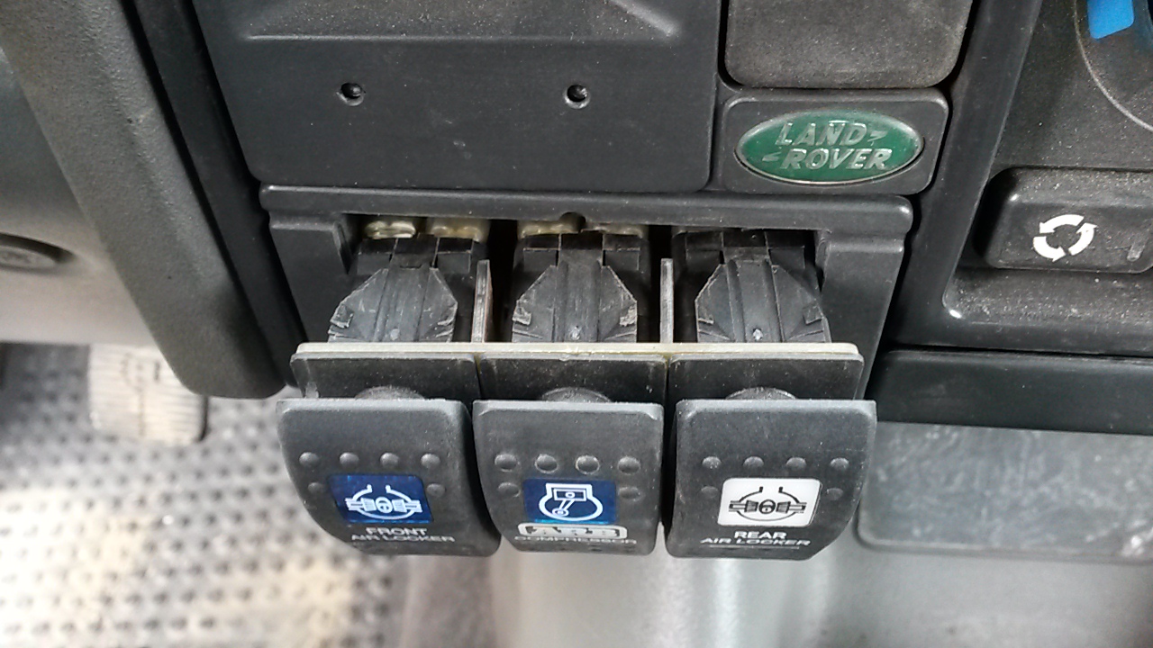

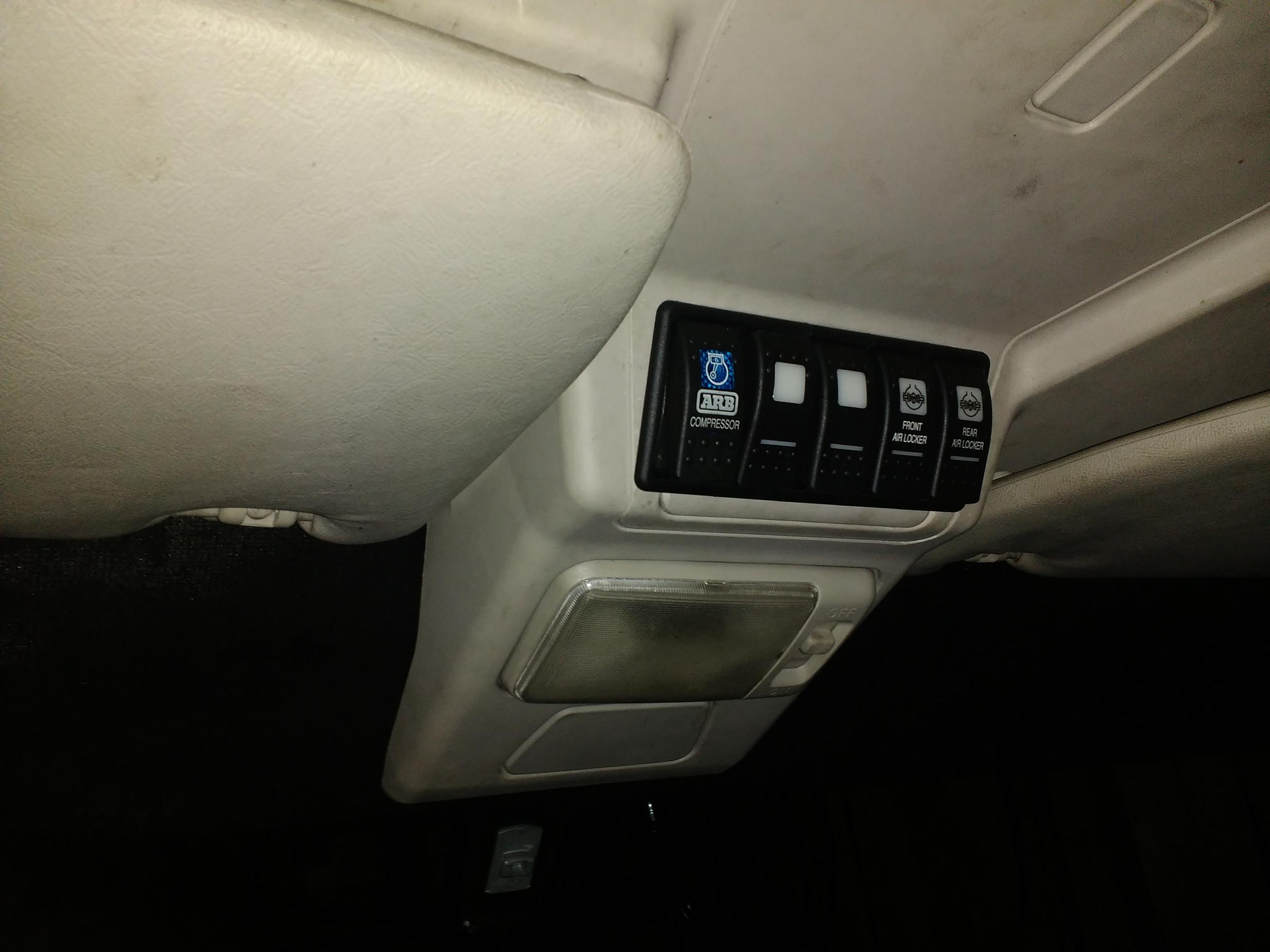

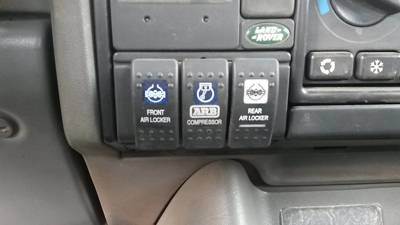

pred par dnami som ich naobjednaval z ciny konecne na vsetko ale im asi vyrobim nejaku kaplicku...
inak 3 mam na miesto popolnika a co sa tyka origo/neorigo, myslim ze vyrobca je stale cinan takze nevidim rozdiel aj ked sa uz objavuju nejake divne kopie ktore maju na miesto 3och vyvodov 4 a tie skusat nechcem :wink:

Využit ten popelník mám taky v planu, tam chci hodit ty carlingy.
Ale prostě mi neleze přes srdce že tam mám 4 nevyužité místa :Ja blb:

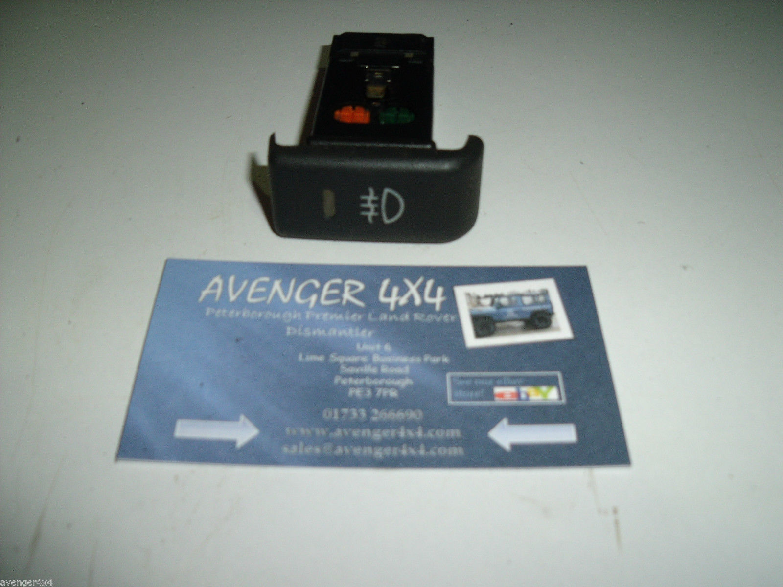

Já jsem dával do kapličky místo těch nefunkčních tlačítka na přídavná světla. Vypínače jsem koupil stejné jako origo z UK a jen jsem si udělal polepky. Bylo to jen připojit kabeláž a zacvaknout :yes

Myslíš tyhle origo tlačítka?
Ja měl pocit že to nejsou spinače on-off ale jen tlačitka co vyšlou signal a jednotka to sepne.(teď si tak uvědomuji jestli tam vůbec nějaká jednotka je :S )
Obrázky sis vyřezal z folie?? Teď jsem se snažil najít jestli se to neprodává jako předtištěné a nic jsem nenašel.

#13 Příspěvek od gibson » 19 kvě 2016 13:29
kazdy je iny, hmlovka ide cez rele takze len impulz
zaeny ostrekovac zas treba drzat ale su aj on-off
mam tak zapojene pridavne svetla na zahradke na vnutorne a vonkajsis pomocou 2och tychto spinacov

#14 Příspěvek od gibson » 19 kvě 2016 16:45
foťo :wink:
