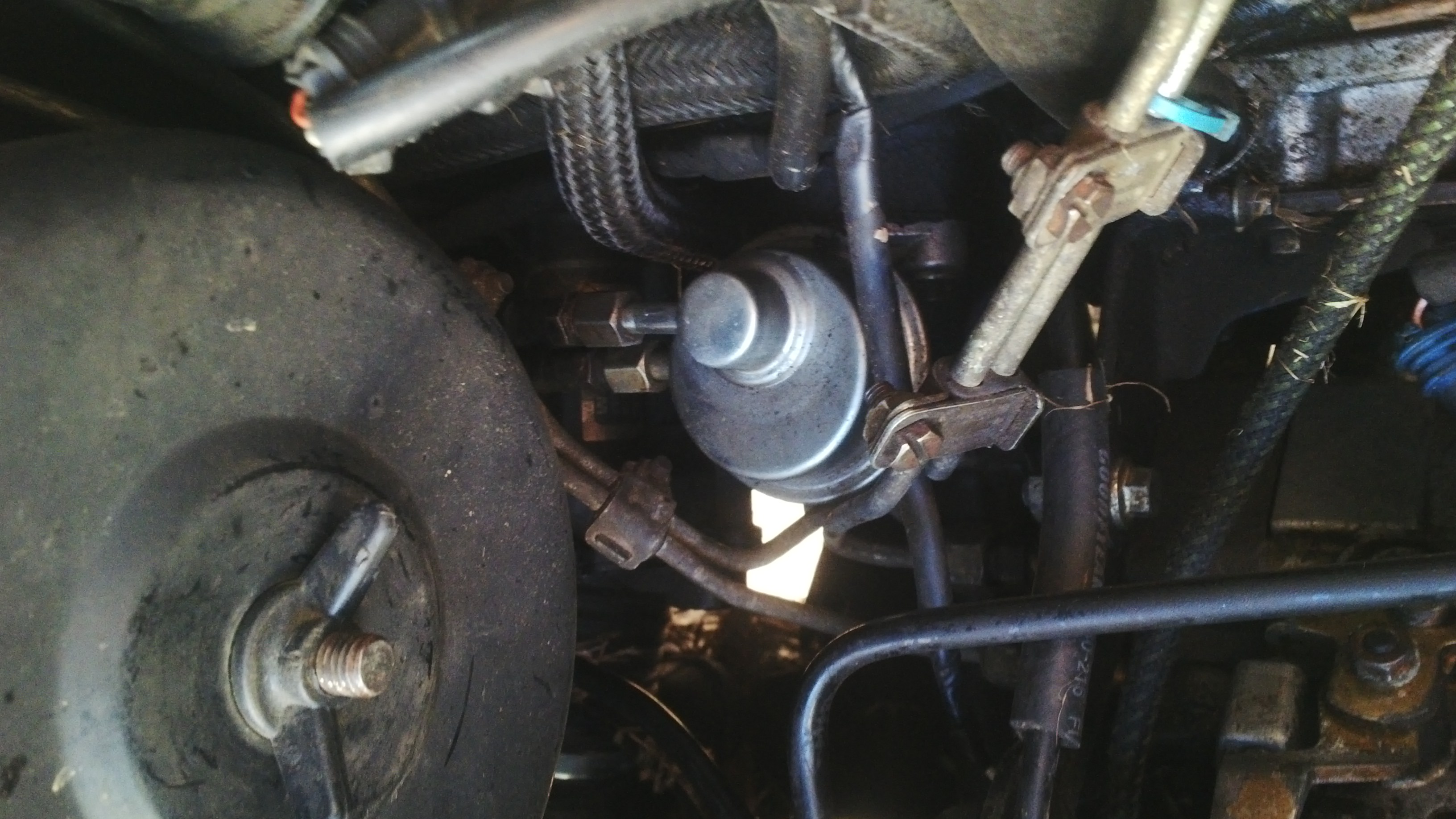

hok300
Příspěvky: 1136
auto: Def 300TDi
Re: zase zlobí defík
#11 Příspěvek od hok300 » 29 pro 2015 11:55
tak na to se zkusím teda kouknout, to podávací čerpadlo je někde na rámu? nebo přímo v nádrži?
300TDI---The Legend begins
hok300
Příspěvky: 1136
auto: Def 300TDi
#12 Příspěvek od hok300 » 29 pro 2015 13:24
Tak jsem ho našel ale šroub nikde:(
ještě edit: palivový filtr ten starý byl čistý což je divný, mohlo asi tedy odejít to podávací čerpadlo ne? lae zase startuje vpohodě ale už cca u 1800otáčkách vynechává. dneska mě čeká cesta 40km domů tak to bude vážně zábava. ale musím dojet protože mi to jinak bratr s Nissan nechá sežrat :-D. zítra to profouknu, když to furt nepůjde nechám dát skontrolavat to čerpadlo jestli ten regulátor není v hájí:) popřípadě vyměním to podávací čerpadlo. Ten můj def mě ale štve :)

#15 Příspěvek od Land Jirka » 29 pro 2015 19:26
Podle fotky to podávací čerpadlo vypadá zánovní a jde i vyřadit.
Regulátorem a vstřikovacím čerpadlem to asi nebude, ale po internetu se blbě opravuje...
Když chci něco vyloučit, tak si napojím přívod nafty na hadičky do kanistru. Dám ho ke spolujezdci a jedu to projet a hned vím, jestli je chyba někde v přívodu paliva.
