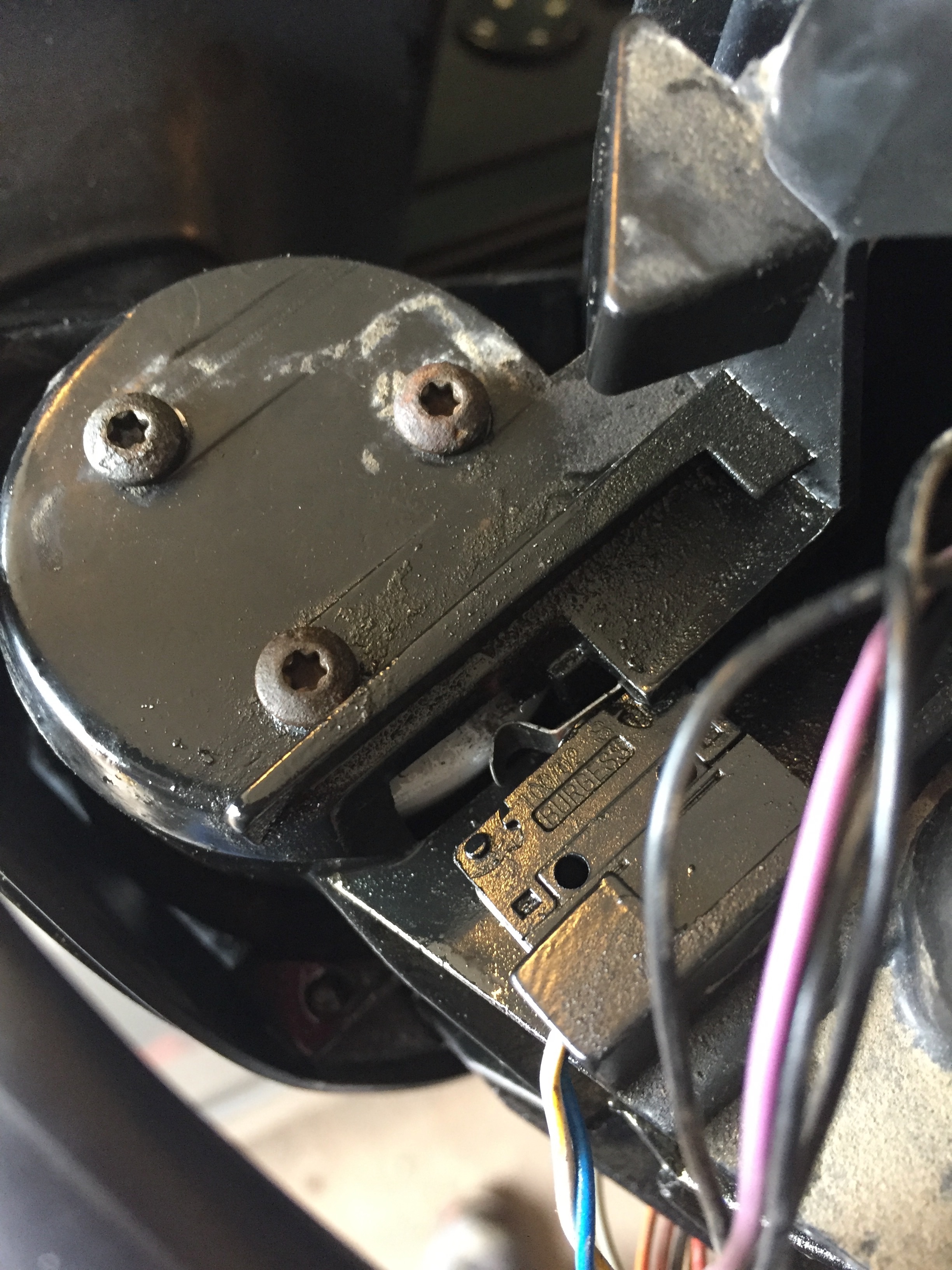

Ahoj!
Praskla mi žárovka v jednom zrcátku, pro výměnu musí celý kryt dolů, tak jsem si řekl, proč se rovnou nepodívat i na to sklápění - obecně známou chybu mikrospínačů.
Nakonec to bylo jednodušší než jsem čekal, na jedné straně uhnilý kabel, na druhé straně vypadlý plíšek, který mikrošpínač spíná...

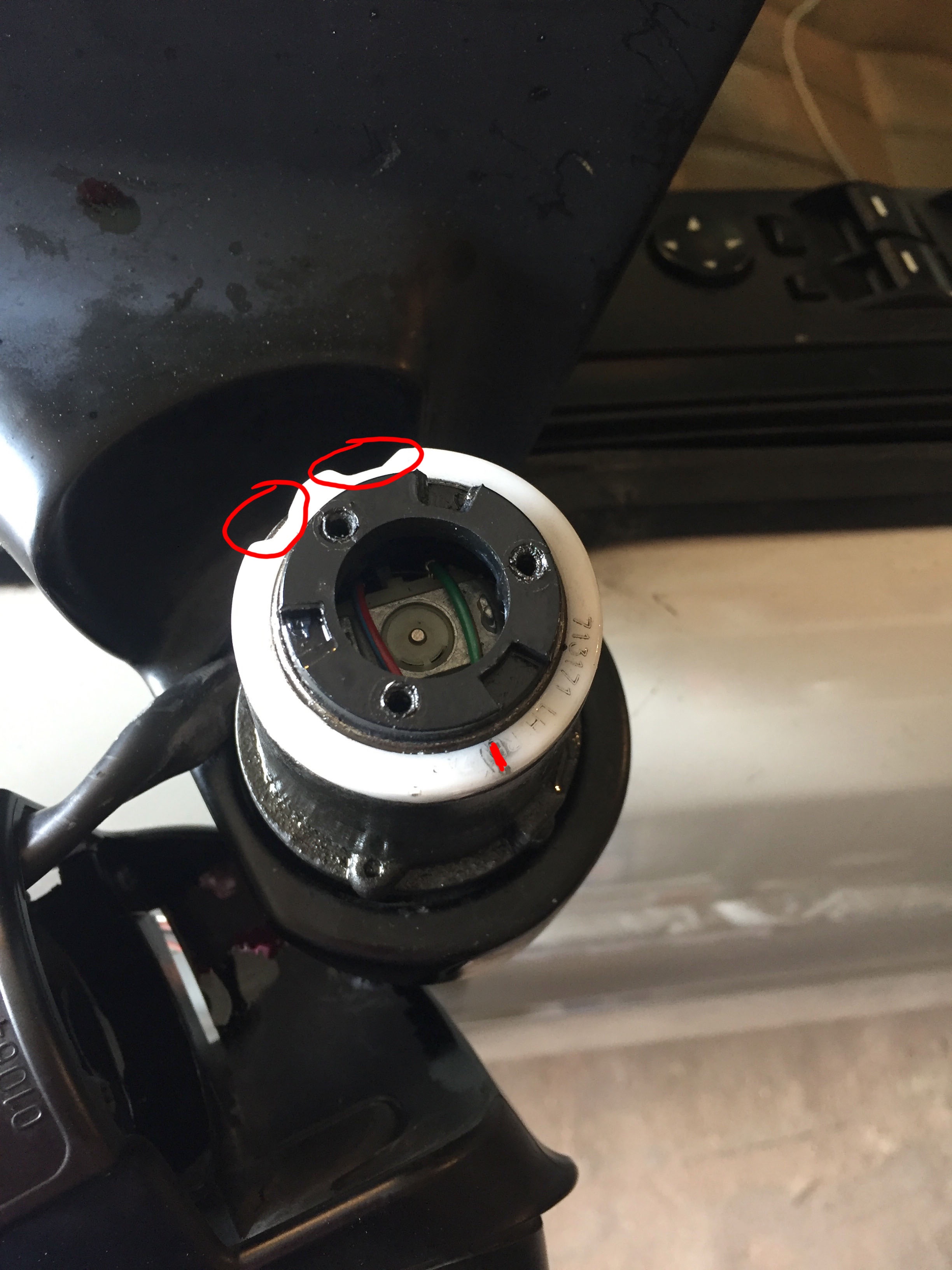

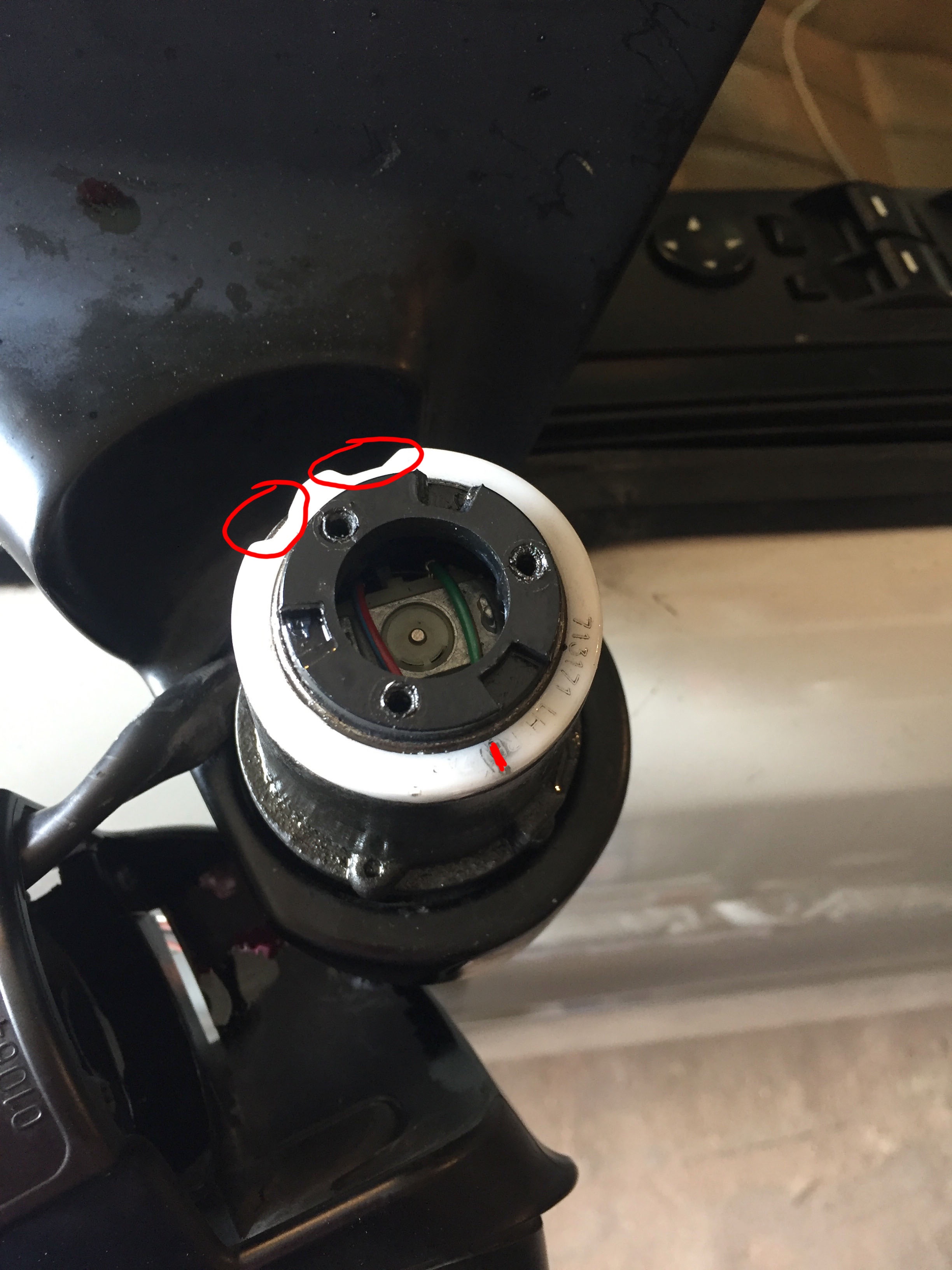

Dovolím si využít toto téma, ať nazakládám zbytečně nové. Pustil jsem se do opravy sklápění zrcátek. Nějakou blbou shodou náhod jsem postupně měnil motorky v obou zrcátkách. Sklápění mě funguje, ale po sklopení se hned vrátí zpět. Mikrospínače mám asi v pořádku (pokud je vytáhnu a jsou rozpojené, tak se zrcátko odmítá sklopit). Ale jak jsem měl rozmontovaný mechanismus sklápění, tak si nejsem jistý, jestli jsem to správně poskládat.
Na horním plastu jsou dvě malé vybrání a předpokládám, že to souvisí s mikrospínačem, tak?
Poloha mikrospínače při nesklopeném zrcátku označena červenou čárkou.
Nemáte někdo přesný návod/nákres/foto, jak to správně na obou stranách poskládat?
Moc díky!

U toho mikrospínače musíš slyšet jak cvakne, když zrcátko zajede do koncové polohy. Pokud se tak nestane, tak nesepne = auto neví, zda je v koncové nebo není a zase to zrcátko vrátí.
Už to jsou skoro tři roky, co jsem to dělal, tak si už nepamatuji přesně, ale to že tam je a zrcátka sklápí neznamená, že funguje jak má, nebo je nastavený přesně.
Dej ho tam a se sundaným krytem (aby jsi na něj viděl) zrcátko ručně sklop. Spínač musí sepnout, pokud se tak nestalo, musíš ho zkontrolovat, napružit, ohnout jinak, ... Teda za předpokladu že ten spínač vůbec spíná (cvakne při stlačení?)

Spínače jsou podle mě ok, cvakají. Ale raději je proměřím pípákem.
Můj problém je v tom, že to mám špatně poskládané. Bílý kroužek s vybráním je špatně pootočený a při sklopení se nedostane pružinka spínače do místa, kde by se mohl fyzicky rozepnout. Potřebuji to pčesně seřídit, ale pootočením polohy motorku v pouzdře. Jsou zde různá omezení - kloub zrcátka musí zapadnou do vybrání na horní straně poudra motorku, bílý kroužek s výbraním jde otáčet jen o 180 stupňů (na spodní straně má dva aretační výběžky)...
Spínač vypíný po zajetí do prvního nebo druhého vybrání na bílém kroužku?

Do motoru jsem bohužel nehrabal :(
Tady je vidět které vybrání...
https://www.bmwklub.sk/download/file.ph ... &mode=view

#7 Příspěvek od gregori » 04 dub 2018 10:22
Zajímavé, podle fotky to vypadá, že při nesklopených zrcátkách je spínač zmáčknutý, to jsem chápal správně. Ale při sklopení to přejede obě dvě vybrání a jede stále dál, je to tak? Takže to v určité poloze dostane 2x impulz od spínače a po ujetí určité dráhy se zastaví?
