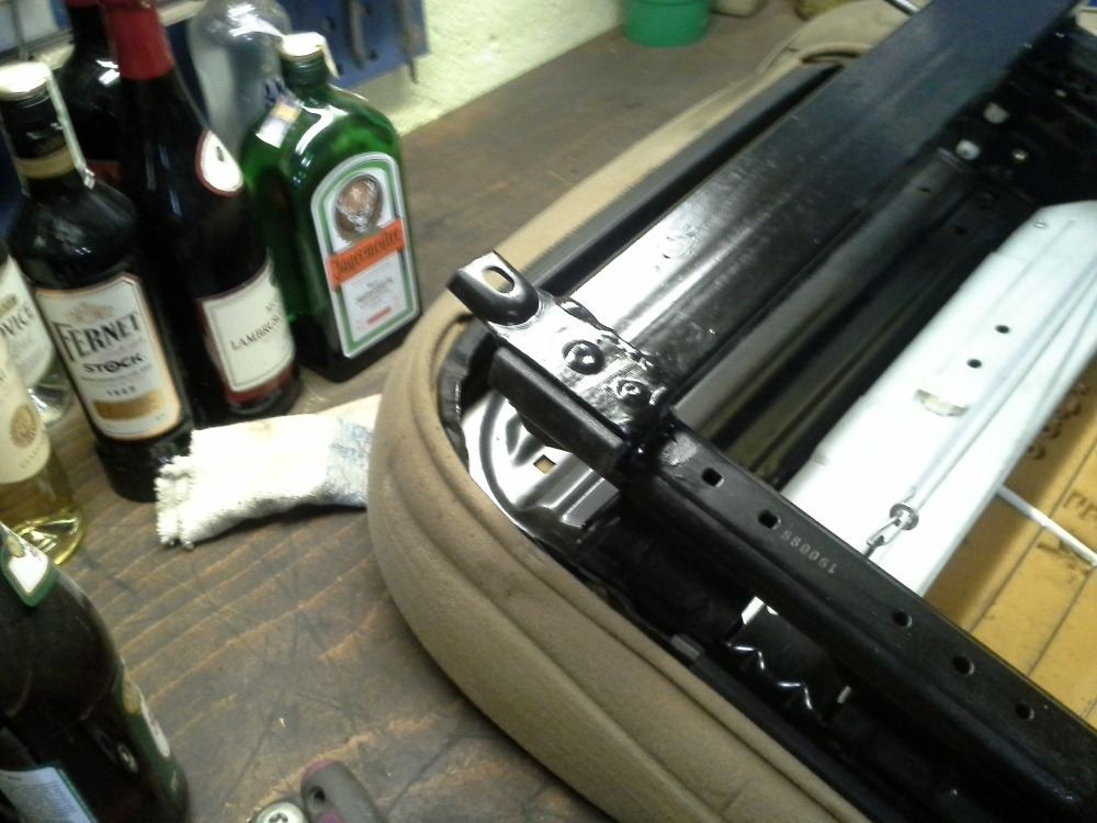

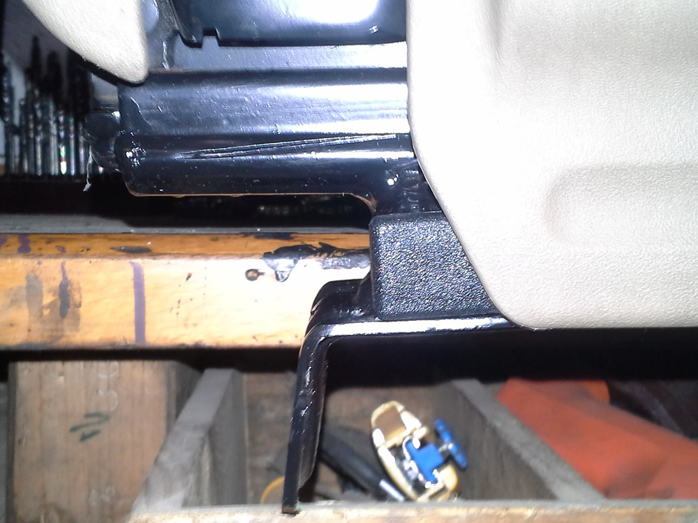

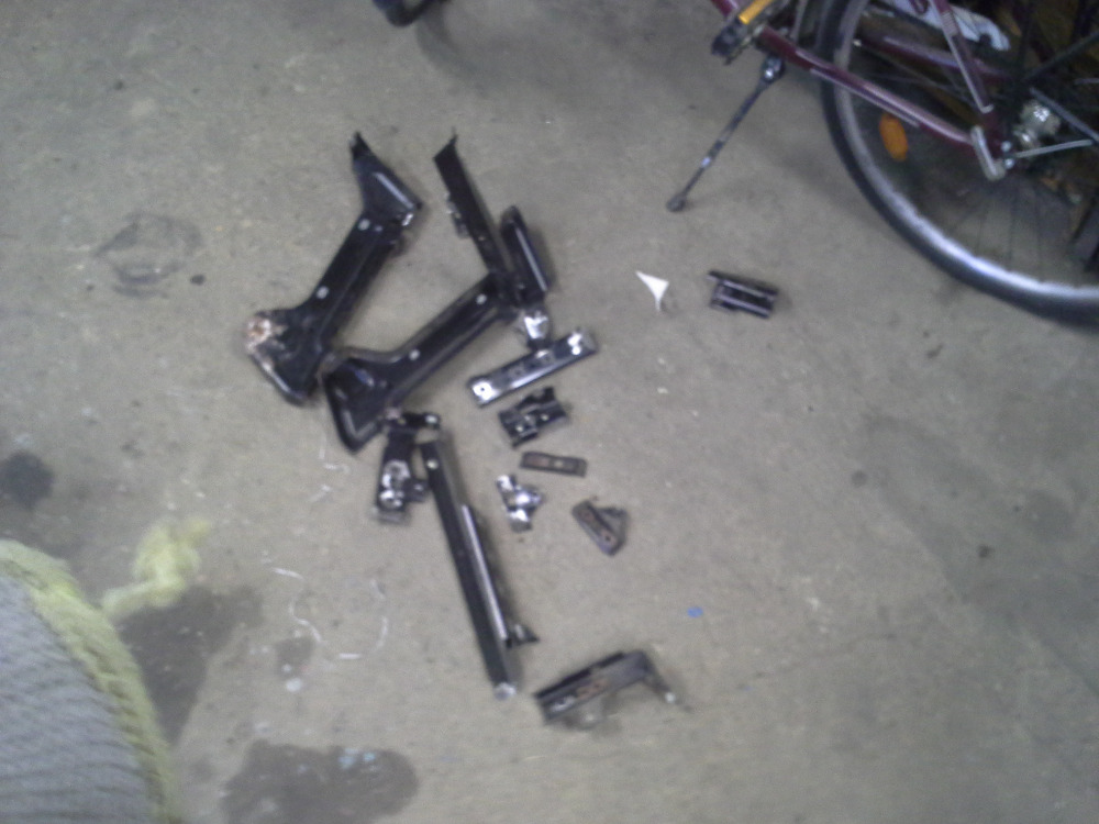

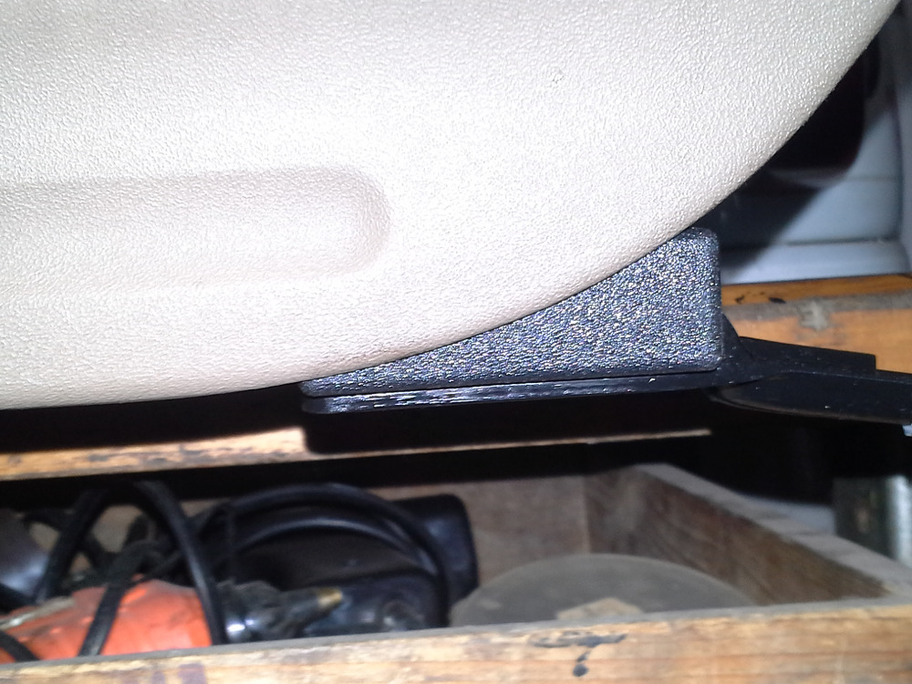

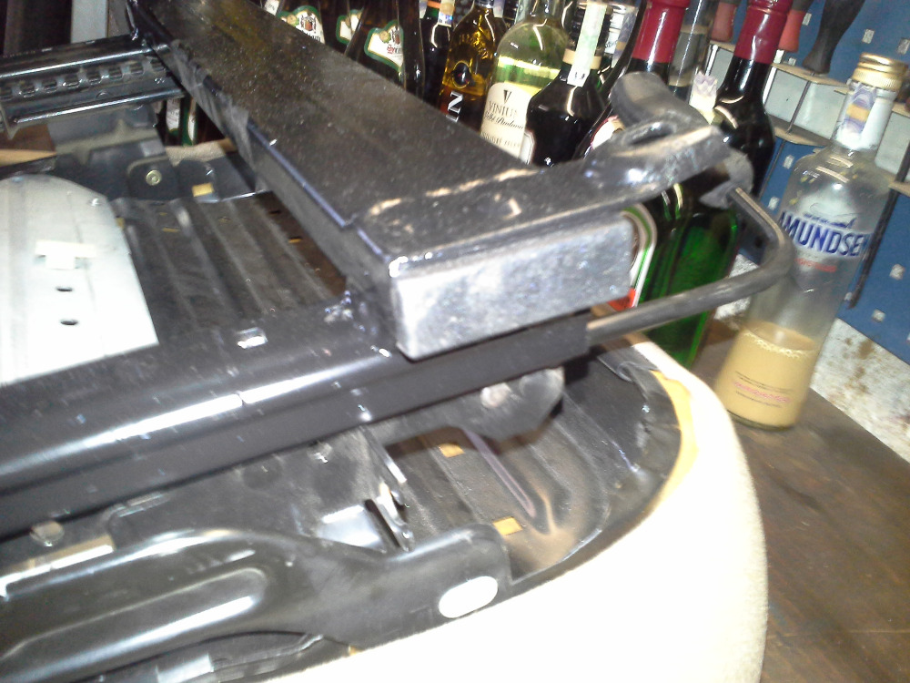

dneska sem si dal do d1 prední sesle z d2 byly k tomu poteba,
4x kousky jeklu
2x 20x60x480
2x 20x40x480
a plastový zaslepky do nich
ten jekl sem pouzil jednak proto že mi ořezana sedacka z d2(je to zespoda potřeba komplet ořezat až na samotný pojezdy) přisla o neco malo nižší než z d1 a taky proto ze d2 ma asi o 1,5 cm užší rozchod kolejniček takže tam neni misto na dalsi sroubovaný spoj,z origo sedacek sem v bodech odbrousil ty 4packy kterýma se sedacka sroubuje do kastle,zpatky je tam nasrouboval na ne po šířce navařil jekl dopredu 20x60 dozadu 20X40 rozmeril sedacku tak aby sla dopredu a dozadu tak jak ja potřebuji a privařil,pojezdy vzadu sem kousek zkratil pac jsou asi o 10cm delsi než v d1 a je potřeba je vevnitr na koncich trosku zahnout nebo tam udelat body cočkem jinak z toho vypadaj kulicky a kluzak což se me taky stalo :-),videl se že se tady na to dost lidi ruzne pta tak sem to sepsal,třeba to nekomu pomuže mam naky fotky ale neumim vkladat treba bych je nekomu poslal a on je muže vložit

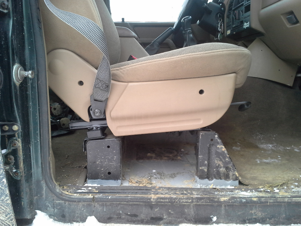

diky už je tam mas,jinak po namontovaní do auta sem přišel na to že nevychazí umistení pasu na venkovní strane (na pevno) d2 to ma jinak tvarovaný a kdybych chtel použít origo konec d1 pasu musel bych ho ohnout(tu kovovou kotvici cast) nebo vyhodit ten boční plast sedacky,ale ten se mi tam libi,na zahrade mam jeste jednu d1 tak sem vzal srouby z horního posuvneho ucnycení pasu(v A sloupku) sroub je dostatecne dlouhý a je tam i presne takovy mezikus aby se pas nedrel o plast a jako bonus je tam pekná krytka na sroub :-) sedi to pekne pas se lehce otáci a nedře o plast

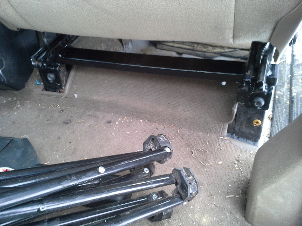

Ještě druhý návod na starší typ se sedačkami na kozách. :grin:

tam bych se asi pokousel naroubovat celý d2 sedacky a nic neořezávat,jedna strana drží v podlaze a druha v tunelu,pac tyhle sedacky jak mas ty (starši) sem se pokoušel vyndat auta a nakonec to zkoncilo tak že sem je uřízl v ohybu tech trubek ani sem tam snad nenasel žadnej sroub mezi pojezdama a tema trubkama, nebo jestly je to cely sroubovaný do podlahy? nevim

Podle mě se dají do D1 naroubovat jakékoli sedačky :Sorry: A je to jen míň nebo víc pracné ...... :coze: Já tam dal např. sedadla z Peugeot 605 a přidaly se jen jekly a bylo . :Pohoda: A to nejsem nějak zvlášť manuelně zručný .... :chuckle

alkohol nie,ty origo kozičky pod pojezdama jsou nabodovaný na jedný strane do tunelu a na druhý strane do podlahy když sem vyvaroval tak sem to odvrtal a dal na chvilu pryč,oddelat ty pojezdy jdou ale u d2 sem na to neprisel a stejne jak pisu sou jiný rozchody tech kolejniček a vařit d1 kolejnicku na d2 sedacky by sem nechtel už takhle sem uplne neuchrail calounení od jiskera kuliček,jinak do stk bych chtel i zadní d2 kvuly pasum pac maji pasy v sobe a ja když auto vzadu varil zapomel sem na ty boky vevarit matice do kterých se sroubuje navijak pasu a už se mi to nechce rozebirat, jinak když na to koukam ty jekly bych dal podelne protože ten zadni trvoří zbytecnou prekažku pod sedackou
