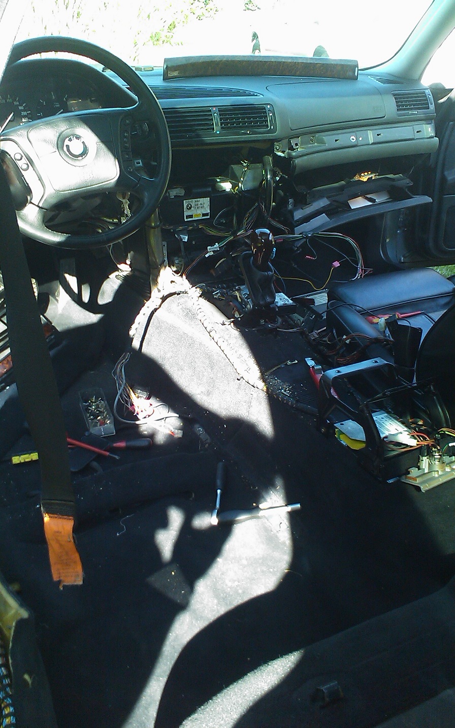

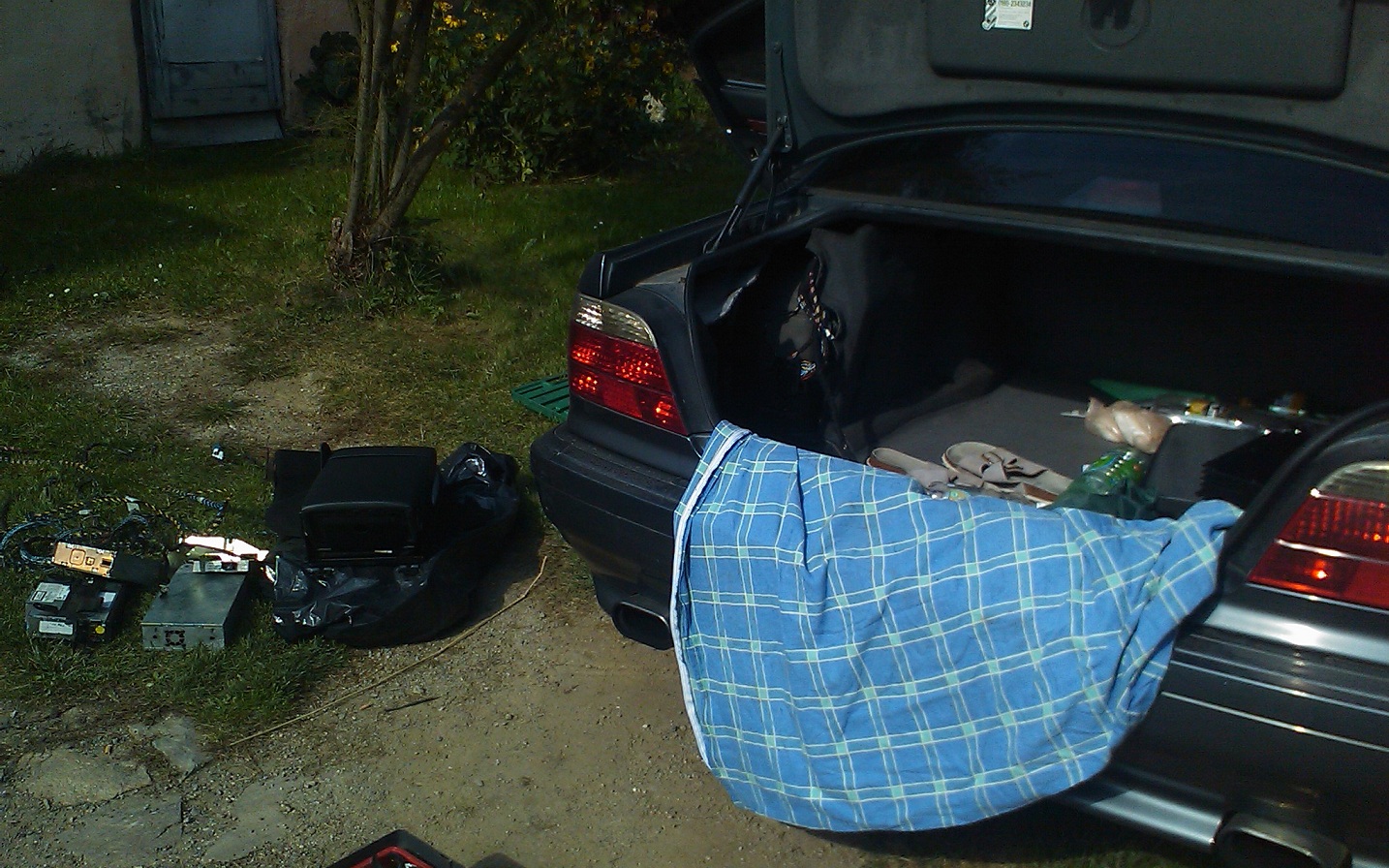

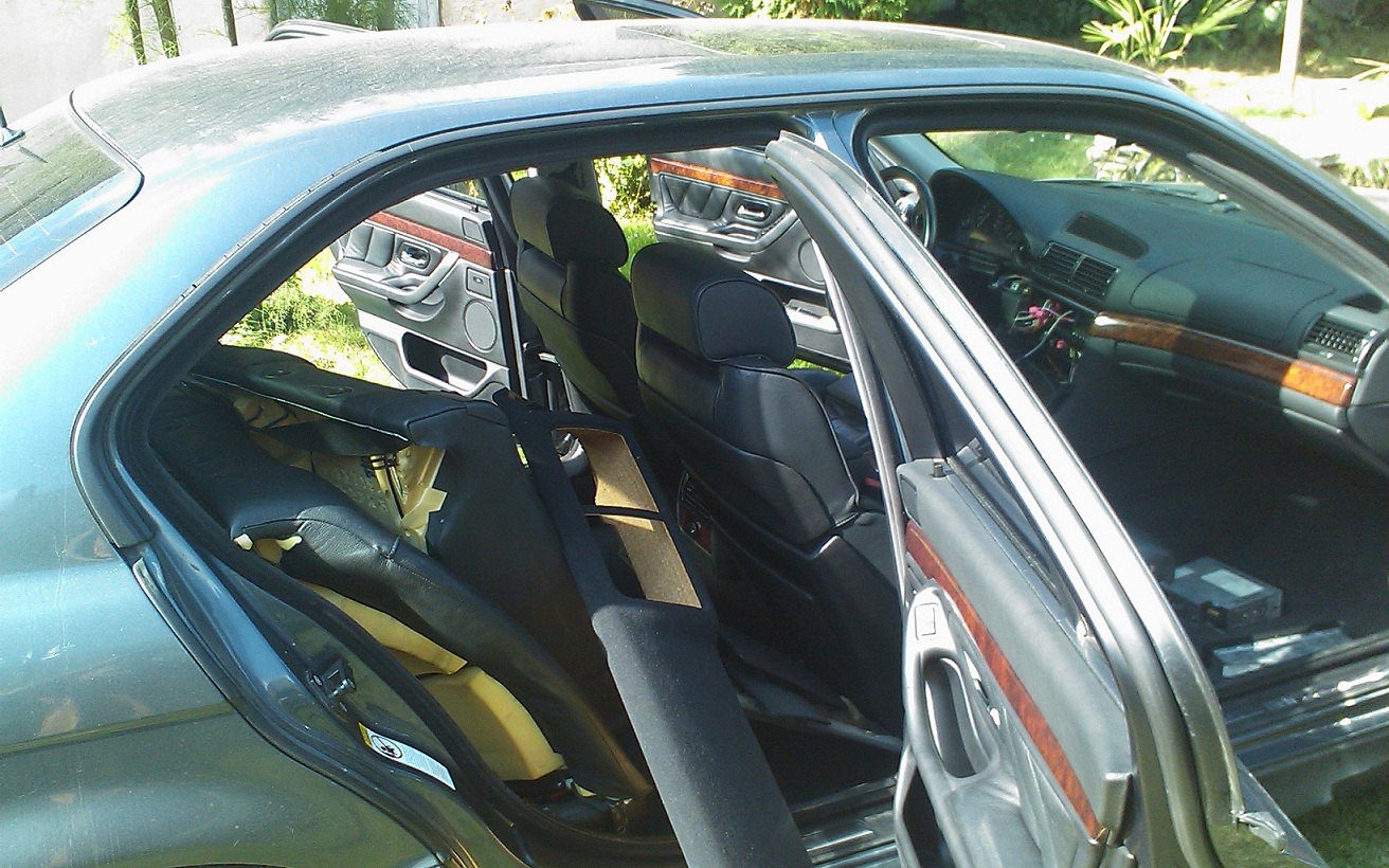

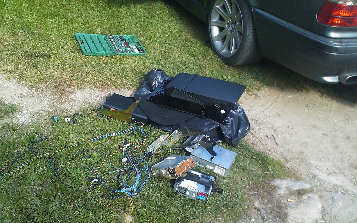

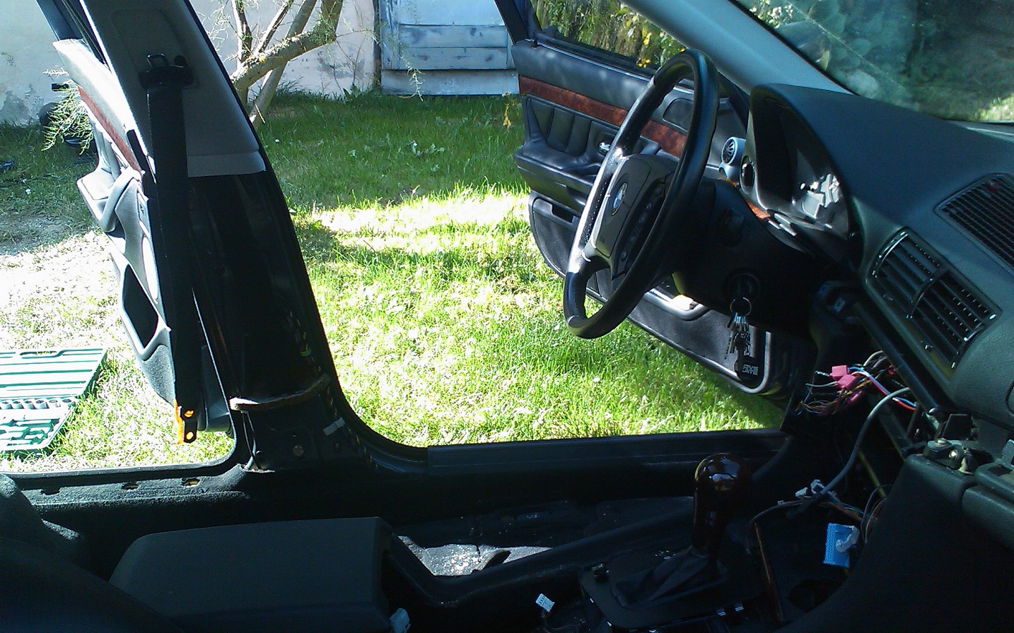

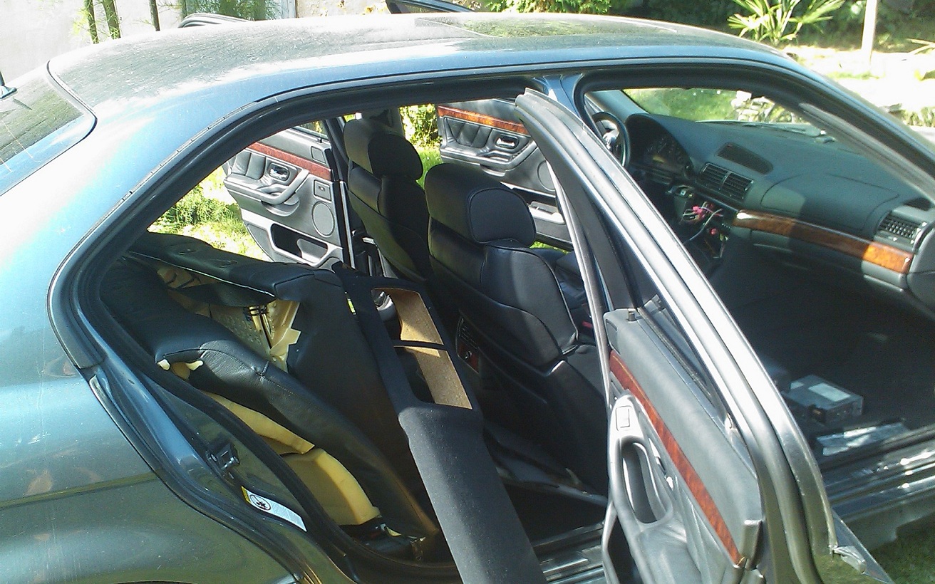

no.. kvůli navigaci to rozhodně nedělej. Já jí mám a ani jsem jí nikdy nezkoušel zapnout. Je to MK3 z BMW a celá ta věc je jen s drobnýma změnama z roku 94. V X5 jsem měl MK4 a ta už je na DVD a funguje parádně. Teoreticky by měla jít dát i do range ale pravděpodobně by byl problém s nakódovánim protože org tam nikdy nebyla. Jinak já jsem si jí za mlada dodělával do BMW 7 a jen kvůli tomu, že je to na oko hezčí a navíc jsem měl rozsypané displeje, které se používají i v RR a všichni ten problém jistě znají
. Je to práce na 2 dny a rozebrat skoro celej interier. Všechny moduly jsou v kufru a musíš vyměnit celej kabelovej svazek od zadu až k rádiu po repráky ve dveřích (já je ustřih a napájel). Sedašky ven, středovej panel ven, koberce ven a je to kotouč kabelů a jednotek. Naštěstí je el. od navi oddělená od ostatní, tak prostě jeden svazek vyndáš a novej na stejný místo nandáš a vše funguje. Jen by se měly připojit čidla od ABS aby z nich mohla vyčítat navigace při ztrátě signálu.. ale to je zbytečný protože jí nikdo používat nechce. A i kdyby jo, bude mít problém jen v tunelu bez GPS signálu
Land Cruiser HZJ78
discovery II
suzuki samurai cabrio :-)
discovery II
Re: L332 Navigacia
Dokonce jsem ti našel i pár archivních fotek pro představu.. je to fakt všechno uplně stejný i stejně umístěný. První L322 je postavenej z BMW jen má jinej kabát
