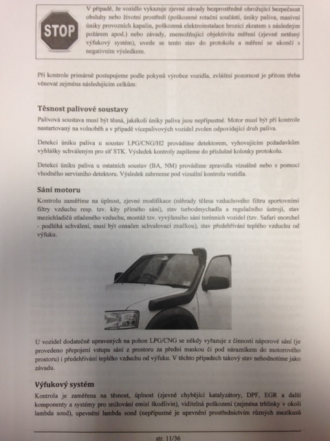

#8 Příspěvek od kupec18 » 08 led 2016 10:51
Já bych s tím nákupem chvilku potkal než se nám ty Stk trochu zajedou a budem vědět co od nich čekat.
stk snorchl.jpg (114.69 KiB) Zobrazeno 7536 x

#9 Příspěvek od habakuk » 08 led 2016 11:06
Pro D3 i pro D4 je šnorch jako originální příslušenství přímo v LR katalogu příslušenství proto bych neviděl na STK se sáním žádný problém.

#10 Příspěvek od kupec18 » 08 led 2016 11:23
To samozřejmě ano, nechci malovat čerta na zeď, já to zatím moc neřeším stk mám až v srpnu ale rozhodně bych byl opatrný.
Taky se muže stát že budou na tom šnorchlu hledat Nějake CE nebo Atesty to bude u čínských kopii problém.

A právě proto bych raději připlatil za Safari, které by toto vše mělo mít, nebo ne ? :-)

Šnorchl na STK neřeší .... holky funkčnost nebude zajímat ( ty zajímají úplně jiné funkce,které se šnorchlem nemají vůbec nic společného :mrgreen: ) Toto je orig. co dodává fabrika proto ta cena http://www.toomich.cz/obchod/land-rover ... vplap0018/ , ale vodotěsný určitě není - podle mě se ten vnitřek co není vidět dá předělat aby byl těsný . Ale nemyslím si,že by ženská chtěla tu těsnost kontrolovat :Sorry:
