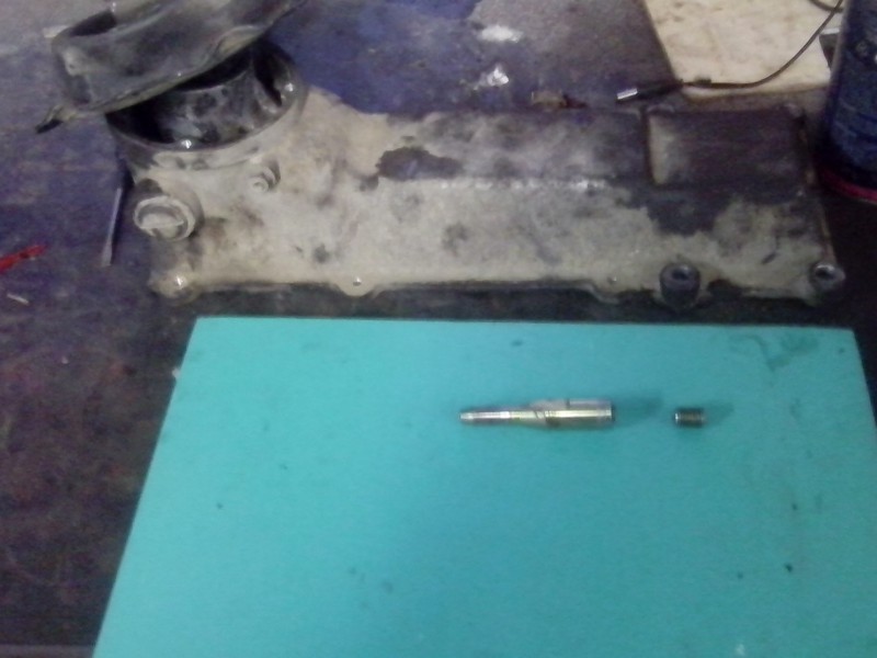

Zdravím, potřebuji radu. Mám na dvoře stát RR 2,5 s manuálem r.v.2000 na kterym se ztratily kvalty. Zatím sem mel cas jen sundat stř. tunel a manžetu kolem řadíčky. Táhlo, co je k řadičce a je vidět, se hýbe. Dostanu se dál aniž bych musel vyndat převodovku?

tobián píše:Zdravím, potřebuji radu. Mám na dvoře stát RR 2,5 s manuálem r.v.2000 na kterym se ztratily kvalty. Zatím sem mel cas jen sundat stř. tunel a manžetu kolem řadíčky. Táhlo, co je k řadičce a je vidět, se hýbe. Dostanu se dál aniž bych musel vyndat převodovku?
V prve rade zkontroluj zda tam nejaky aktivista neosadil pojistku c. 11 (pojistka pro zarazeni neutralu, pri vleceni vozidla)

To byla první věc kterou sem šel zkontrolovat. O té pojistce se tady píše v každém příspěvku. Chová se to spíš jako kdyby byli vypadený táhla. Nemá to žádný háčko nic, prostě si tam s tou řadičkou můžu kvedlat jak chci. Není to tak že tam něco zařadím a auto se nerozjede.

tobián píše:To byla první věc kterou sem šel zkontrolovat. O té pojistce se tady píše v každém příspěvku. Chová se to spíš jako kdyby byli vypadený táhla. Nemá to žádný háčko nic, prostě si tam s tou řadičkou můžu kvedlat jak chci. Není to tak že tam něco zařadím a auto se nerozjede.
to se muze stat ze se rozsype kulisa nahore.

Prosímtě, a nevíš náhodou jestli ten (hliníkovej tunylek) jak v něm chodí to táhlo od řadičky vyndám aniž bych demontoval převodovku? Je tam totiž ten velkej kryt kolem šajtry na kerym je ruční brzda.

tobián píše:Prosímtě, a nevíš náhodou jestli ten (hliníkovej tunylek) jak v něm chodí to táhlo od řadičky vyndám aniž bych demontoval převodovku? Je tam totiž ten velkej kryt kolem šajtry na kerym je ruční brzda.
pokud chces resit mechaniku ovladani H tak jedine skrin dolu... jinak to uz na aute neposkladas...uz sem to taky zkousel. Ale over si ze mas opravdu problem v hlavni prevodovce a ne v pridavce!!! At nedelas zbytecnou praci.

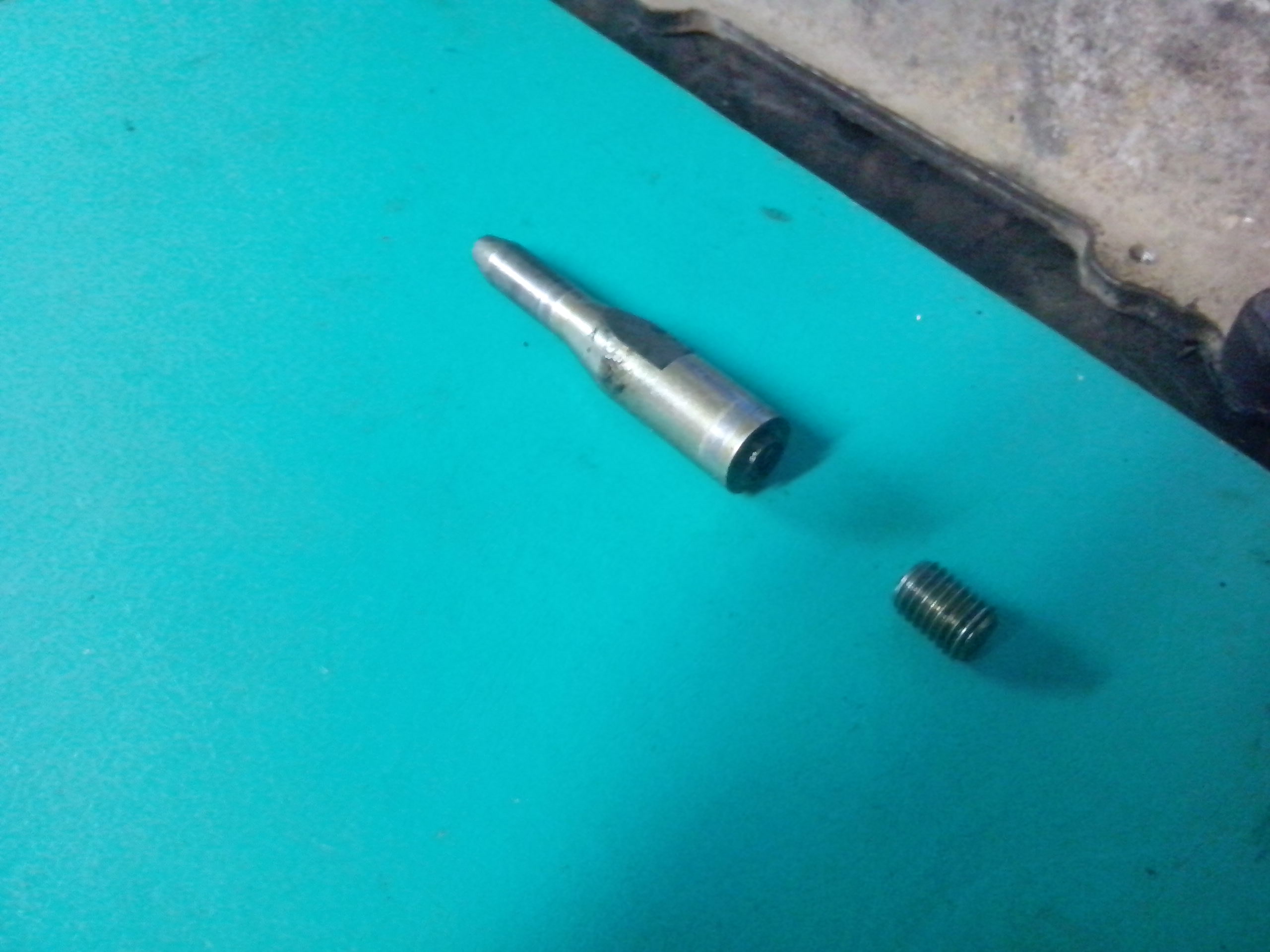

Tak problém nalezen. Kdyby to nekoho zajímalo a mel stejný problém jako já tak mám nejkou fotku.
Tady to prdlo
Tady to prdlo

Jen pro zajímavost, tenhle prasklej ovládací kolík není samostatně vedený jako náhradní díl a celá mechanika řazení podle katalogu 33OOOKč :envy . Ještě že existují obráběcí stroje.
