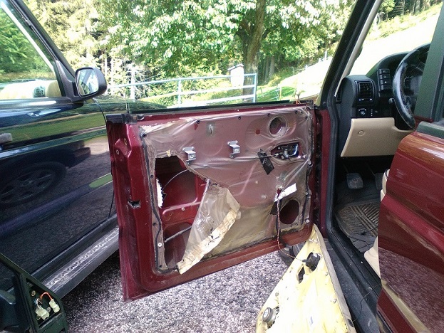

každopádně rám ven........mato_srubka píše:Ahojte,
ja to akurát riešim tiež, lebo mám pokazený zámok na spolujazdcových dverách.
Mal som ho rozobratý za účelom čistenia a mazania a nepomohlo ale všimol som si dosť podstatnú vec. Zamykanie a odomykanie je kvôli prepojeniu elektrického okruhu (centrál) a mechanického okruhu riešené cez dve váhadlá, ktoré sú navzájom mechanicky prepojené. Ja mám taký problém, že mne to jedno váhadlo nefunguje, takže mi to nezamyká. Odomykanie ešte ako tak ide. Všimol som si ale, že keď by mi prestalo ísť aj odomykanie, tak také plastové čudo, čo mechanicky spojuje tieto váhadlá sa nedostane do polohy, kedy viem zámok odomknúť mechanicky !!!!!!!!!![]()
Ak ti nefunguje centrál, teda zámok ani nemá chuť presunúť to plastové váhadielko, tak môžem s kľukčkami mixovať koľko chceš, zostalo visieť v takej blbej polohe, že mechanicky sa otvoriť nedá!!!
Mám to teraz nahodené naspäť, tak to nebudem znova rozoberať, ale idem objednať nový zámok, tak keď mi príde (na litep4x4 píšu, že je skladom), tak ak chceš ti to nafotím, ako to vyháčkovať, ale to znamená tapec dole a malú rozborku dverí a budeš musieť zničiť taký plastový kryt zámku, ktorý slúži práve ako ochrana proti vyháčkovaniu.
Alebo ak máte niekto odfotený zámok bez toho plastového krytu alebo máte aspoň foto, tak vám vyznačím o ktoré tiahlo sa jedná a kam treba zatlačiť.
PS: veľa šťastia s rozborkou, lebo je tam málo miesta a asi budeš musieť vyhodiť aj sedačku, aby si sa tam vôbec dostal (dvere asi neotvoríš), ale pôjde to, len to bude dobrá "jebačka"
- Přílohy
- IMG_20150913_144633 - kopie.jpg (176.21 KiB) Zobrazeno 7187 x
