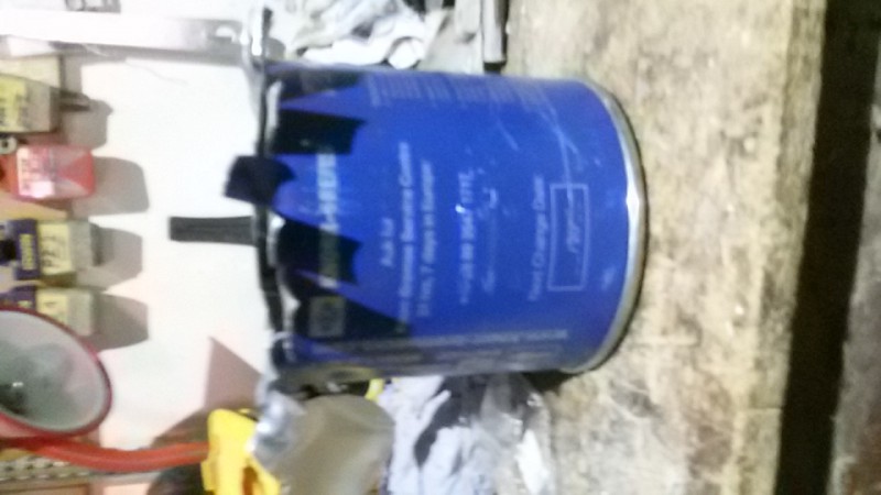

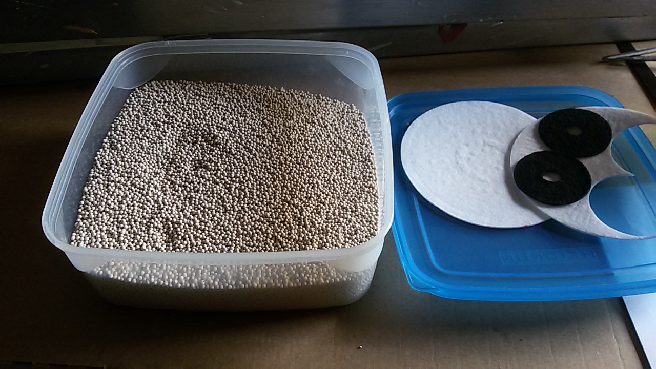

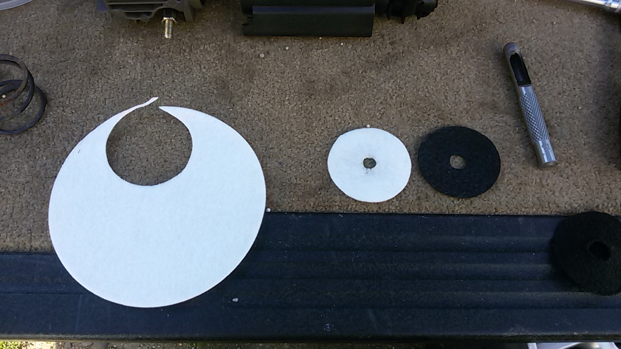

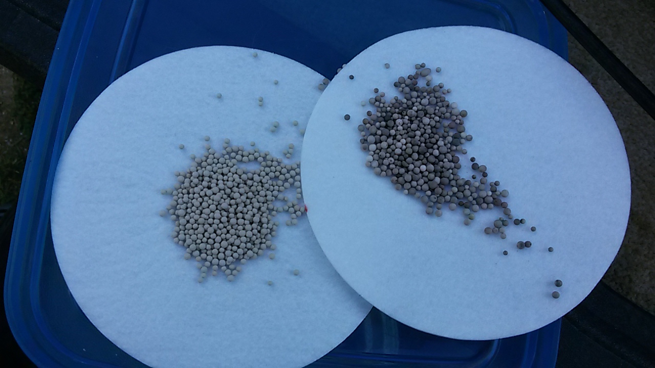

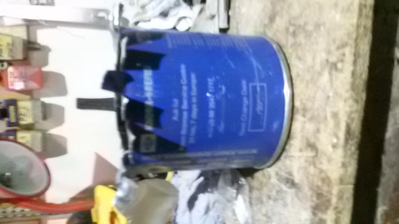

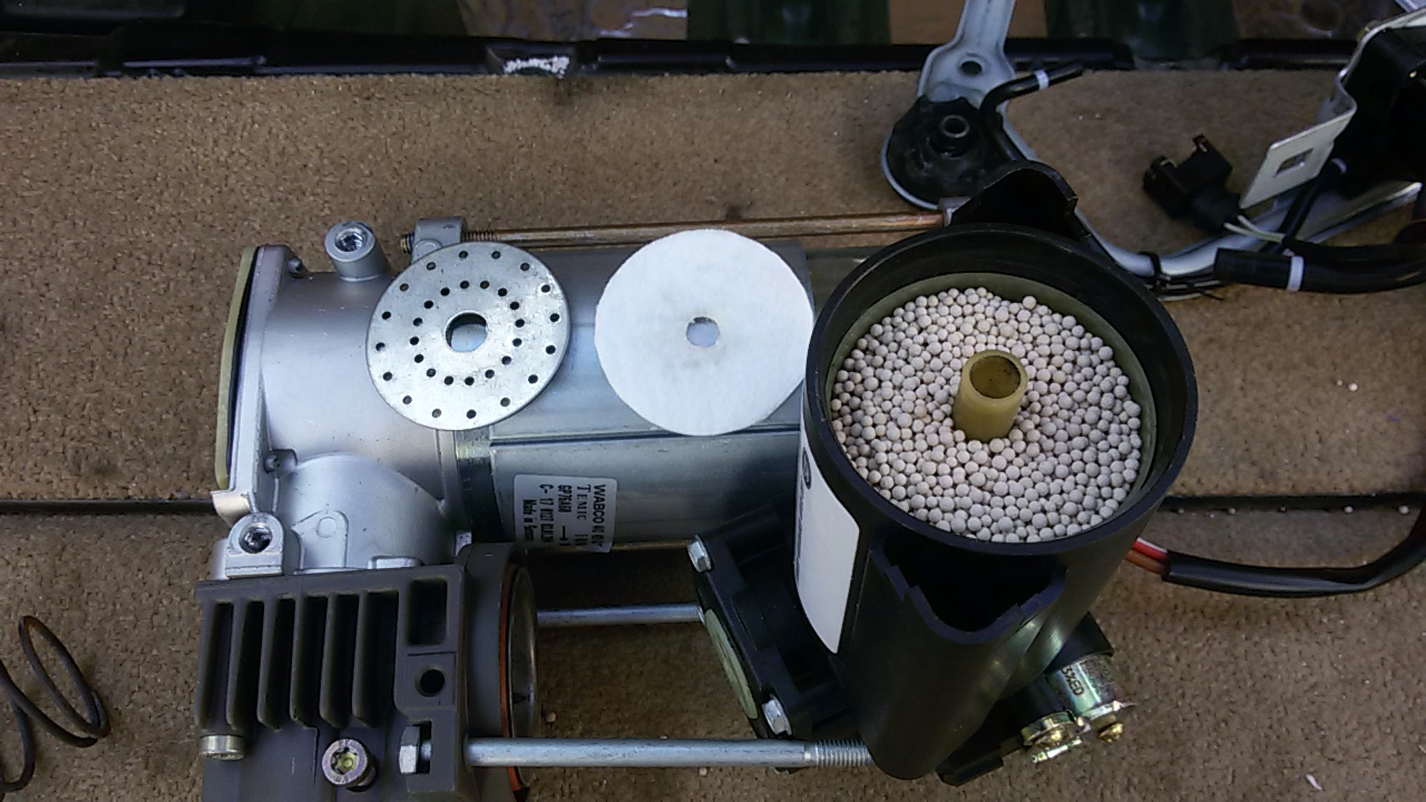

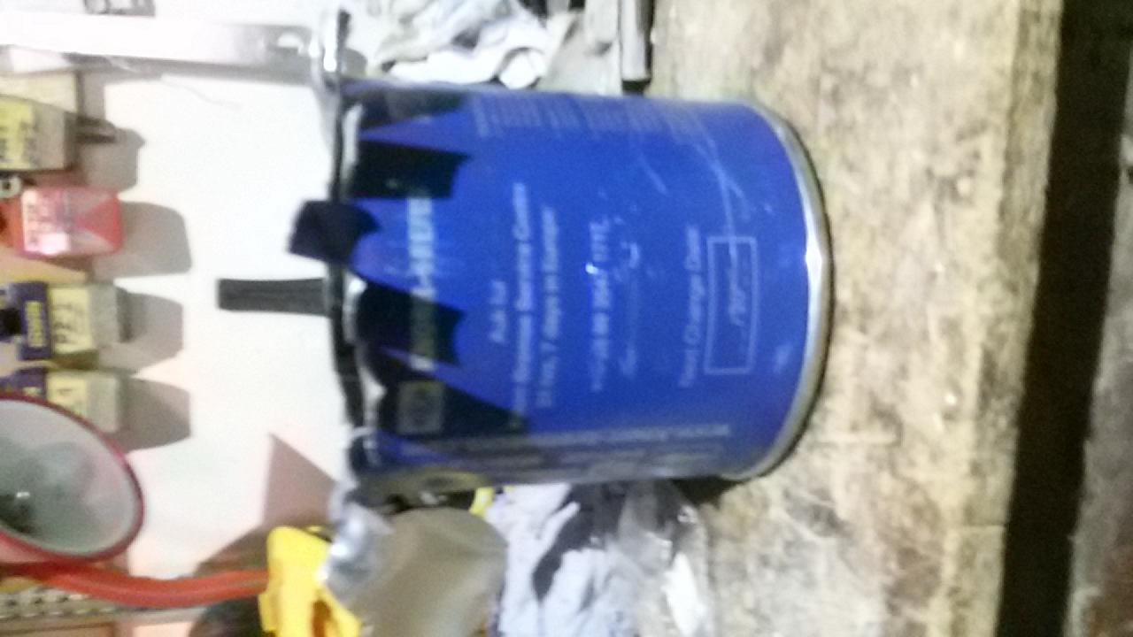

Šoupnu to sem :smirk po repasu kompresoru Wabco + výměna náplně vysoušeče mi dost zbylo te náplně .
Kdyby někdo potřeboval sz .je to z patrony náklaďáku cca 350kc ( pořizovací cena patrony ),
Dostupe kdekoli a hlavně jsou skladem. :grin: po otevření je uvnitř i tkanina kterou jsem použil -vystrihl jsem nový kolečka do vysoušeče.
