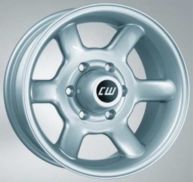

borbet 8x16.jpg (89.45 KiB) Zobrazeno 7376 x
Příspěvky: 5138
Re: Disky Def/D1
#11 Příspěvek od DanoDEF » 23 bře 2016 17:07
kupec18 píše:Ohledně té šířky plynou z toho nějaké výhody či nevýhody pro 235/85r16 popřípadě 255........
... ano ze pre 235 su siroke. Uz ked skumas tie hliniky tak si zisti aj nosnost.

#18 Příspěvek od kupec18 » 24 bře 2016 10:43
V techničáku mam 7x16 et 33 popřípadě et 15...což je mi asi k hovnu když to neseženu.
Primárně to dělám kvůli tomu drhnutí a doufám vyšší stabilitě. A ruku v ruce bych to chtěl udělat co nejelegantněji, nejlevněji, nejlegálněji a nejlehčeji.
Ohledně nosnosti dobrý dotaz, zkusím sehnat, ale vzhledem k tvaru a většímu počtu ramen než ty v prvním přispěvku předpokládam že nosnost bude podobna.

#20 Příspěvek od DanoDEF » 24 bře 2016 11:02
... tie v prvom prispevku maju nosnost 1400kg (seriovy hlinikac ma 850kg)
