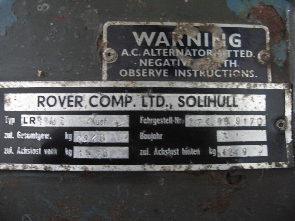

vie mi niekto pomoct s identifikaciou LR ,podla prilozeneho stitku?
mam na mysli typ,r.v.,model,farba,historia auta,event.co vsetko sa da z toho vycitat a kde?

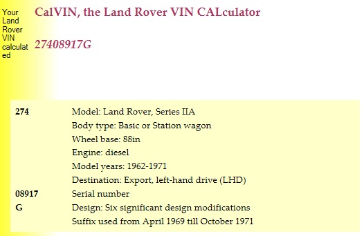

Možná to zkus opucovat a napsat sem číslo podvozku (Fahrgestell-Nr.). Podle toho se dá zjistit typ auta. Pokud jsem to přečetl správně jako 27408917G, pak je výsledek v příloze. SIIA někdy mezi 1969 a 1971, víc je v archivech v Anglii, ale to lze zjistit jen osobní studijní návštěvou, popř. pořízením BMIHT certifikátu. Tam je pak datum kompletace vozidla a datum jeho odeslání z továrny k dealerovi/zákazníkovi, údaje o barvě a při troše štěstí i o výbavě, ale to je spíš vzácné.
Víc případně na CalVINu.
Každopádně zajímavý štítek, připomíná mi ten můj na švýcarském vojenském lanďáku, ale jestli si pamatuju dobře, tam jsou všechny štítky v němčině a francouzštině.

Jestli to číslo je tak jak ho opsal Honza tak je to auto vyrobené z kraje roku 1969 (jaro-léto?).

je to 27406917 G

Není to úplně tak přímočaré, ale v podstatě se tedy narodil o cca 2000 aut dřív, jinak CalVIN ukazuje to samé.
