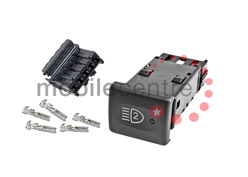

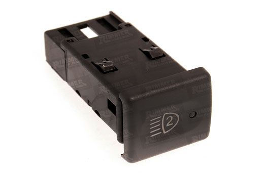

čau! nemáte někdo navíc vypínač na přídavná světla do palubky pro defíka 2003? chci si na zahrádku hodit přídavná světla a potřebuji to něčím zapínat, nezávisle na ostatních světlech. ideální řešení je origo spínač. teprve pokud neseženu, tak začnu hledat jiné řešení :) je to díl YUG000540LNF. na netu jsem nesehnal, nebo jo, ale za nekřesťanské peníze :( tož se ptám, esli se to někomu doma zbytečně neválí. dík moc!

mne v Land Roveri povedali, že ten vypínač sa predáva iba so svetlami, že samostatne mi ho nepredajú...

on ten spínač ale asi nedělá to, co potřebujete. Není trvale sepnutej, jen při zmáčknutí pošle pulz do řídící jednotky, a ta zapne světla. Při vypnutí stejně. (momentary action)
Pro klasický zapojení potřebuejte "latching" switch, což je například spínač od tempomatu. Tady je to popsáno:
http://www.discovery2.co.uk/spots.html
Cruise control switch třeba tady:
http://www.ebay.com/itm/Land-Rover-Disc ... -Y&vxp=mtr

ha! sem si naivně myslel, že jsem v tom sám. mě mohlo napadnout, že nás takových bude víc :) každopádně je to lepší, když to řeší nebo řešilo už víc lidí. jak to pročítám, asi to bude jak píše Stiinek – je to napojené do ŘJ, protože i někde tady jsem ještě dohledal návod na zapojení mlhovek na disco a borec to tam píše, že je to třeba naučit ŘJ, aby to pochopila. takže pak sedí teorie o impulsu. já mám už takto udělané přídavné světlo vzadu, už jsem to tak koupil. a chtěl jsem to stejně hezky udělat i pro ta přední světla. nicméně asi na to hodím bobek a pořeším to nějakým neorigo spínačem. protože i kdyby se mně to podařilo rozchodit přes ŘJ, tak dávat dvojku za "obyčejný" spínač se mně teda nechce :(

jo jo. ale pokud se někomu neválí doma zybtečný vypínač, tak nový za dvojku kupovat nebudu a vyřeším to jinak. už jsem aj uvažoval o využití jednoho ze stávajících nepotřebných spínačů – nepoužívám okno na pátých dveřích, takže jeho výhřev a stěrač jsou mně k ničemu, tak jsem si říkal, že bych to odpojil a využil jeden z těch vypínačů. jeden je totiž, co si pamatuju, ten zmiňovaný "impulzový", ale druhý je klasický – zmáčkneš a je trvale sepnutý. tak třeba tento. akorát tam prostě bude nesprávná ikonka...

tak možná jo, možná je to jinak. dneska jsem se na to ještě díval a ten spínač po zapnutí zůstává zamáčknutý, tj. je tam trvalý kontakt a nikoliv ten impuls, jak jsme původně uvažovali. takže to přes žádnou ŘJ nebo cokoliv jiného jít nemusí, pokud se nepletu. tomu by odpovídala i ta skutečnost, že to zadní přídavné světlo co tam mám jde zapnout i když není klíček v zapalování a nejsou zapnuté ani parkovačky a potkávačky.
