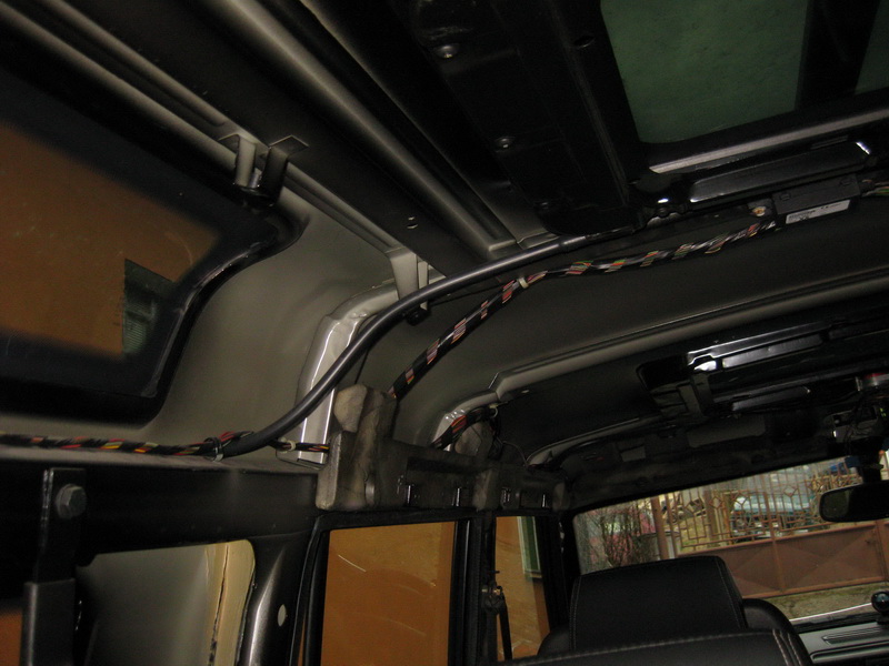

zdravím chtěl jsem se zeptat znalích kde najdu vývod tech odtokovích hadic co vedou od šíbru protože dnes jsem nadzvednul koberec u ridiče a spolujezce a jsou uplně nacucaný vodou tak si myslím jestli mi to právě neteče z těch šíbru diky za radu

z predneho okna to ide z prednych rohov okna do A-stlpikov a zo zadneho okna z prednych rohov dozadu za zadnymi dverami medzi zadnym bocnym sklom v kufri a tym malym na streche zrejme do zadneho stlpika za svetlami

tak to teda netusim. ked som chcel tu hadicku vytiahnut z toho plastoveho bazmeku na okne aby som ich prefukal tak sa mi ten bazmek zlomil a ostal na hadicke. jemne som ho zalepil naspat a uz som po nicom radsej nepratral :wring

Ahoj, kde mají odtoky vyústění netuším, ale na jedné D dvojce mi zatékalo dovnitř přes aretaci dveří. Ta krycí guma se odchlípla a nabírala vodu do sloupku, ten se naplnil do úrovně první díry a pak už šla voda rovnou pod nohy.....koukni na to. R
