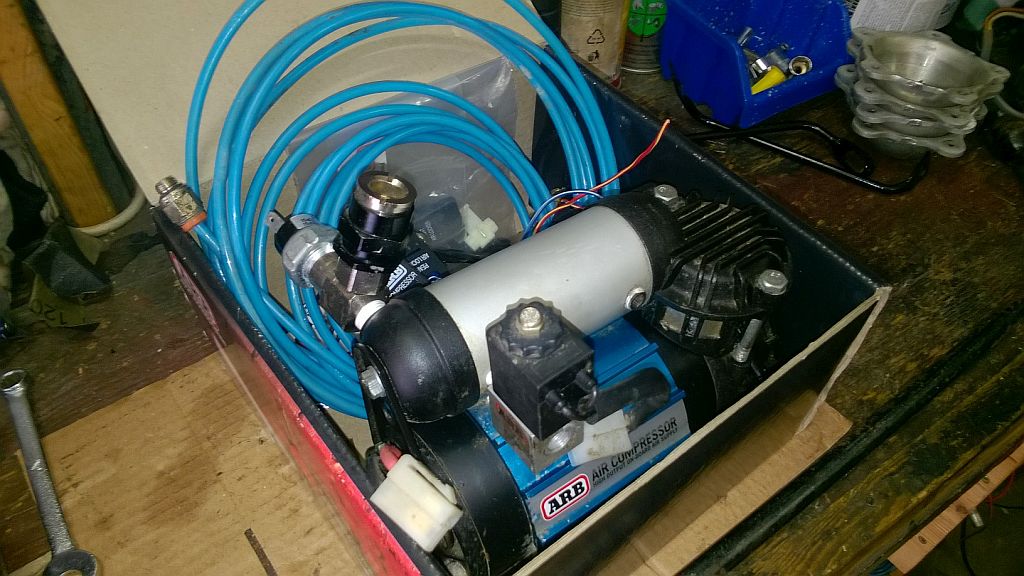

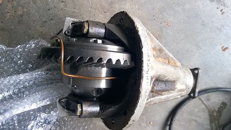

Prodám uzávěrku ARB Locker 24 spline + ARB kompresor- výkonnější, včetně poloos 24 spline a celého diferáku
uzávěrka je namontovaná v diferáku.
komplet včetně návodu a příslušenství
v autě namontovaná 2 roky, nepoužívaná
cena 26.000,-

přesně tak nějak jsem si říkal, že na to pudu :) tož uvidíme :) akorát mě teď trochu znejistěl landjirka, se kterým jsem to ještě řešil – říkal, že na defa bych tam musel ještě řešit nějaké věci a úpravy (kardan), že to nejde jen vzít a namontit to tam, pokud je to z RRC. a je to z RRC, že? já mám defa 2003, 24drážka to je, ale prý tam prostě něco nesedí. tož nevím...

A to to chceš dávat dopředu nebo dozadu? Ono bych totiž řekl, že to dozadu moc nepůjde - tohle není do Salisbury nápravy.

Tak to potom jo. Akorát ty tam budeš mít nejspíš diferák kterej je kratší (má menší vzdálenost mezi ložiskama "hrušky") - stejnej jako byl na P38. Takže by jsi asi musel řešit délku zadního kardanu. Ale není problém to změřit - stačí vzdálenost od příruby těla diferáku k nápravě a unašeče kardanu. A porovnat přední a zadní nápravu, a hned udivíš, jakej je tam rozdíl.

Máš tam P38 dif, což pro tebe znamená vzít jenom samotný dif a namontit to do svého obalu.
Ale k tomu potřebuješ ještě takový mezikruží mezi dif a talíř, protože je ten origo dif větší,
ale to koupíš u aschrofta. Nic jiného se neřeší.
