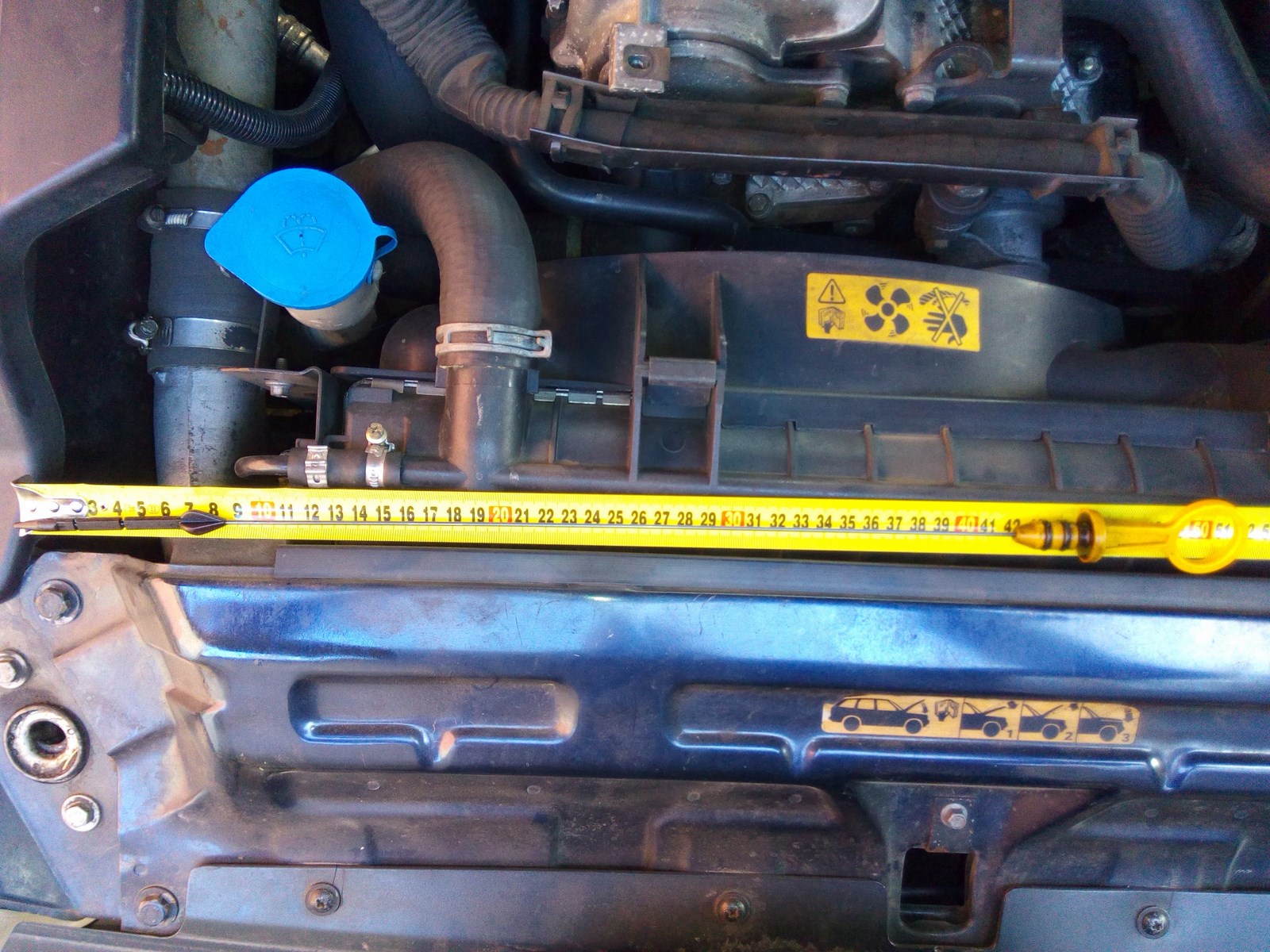

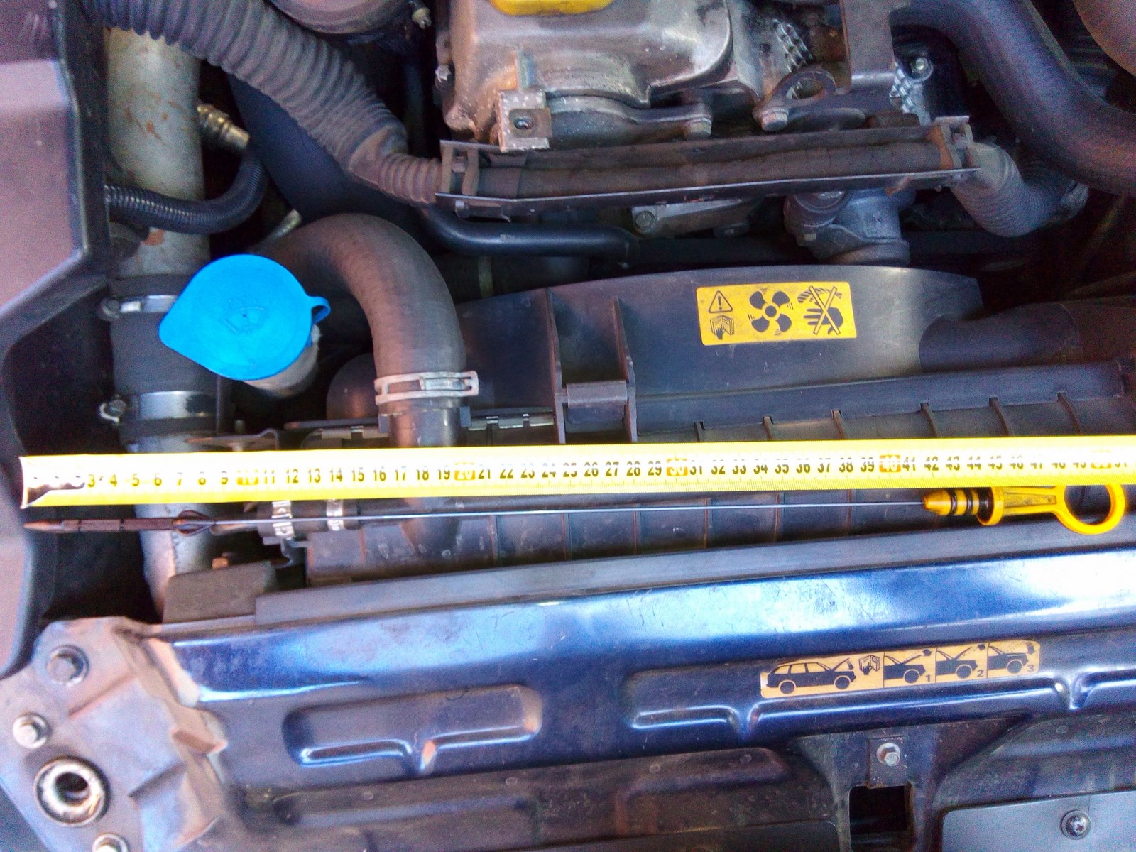

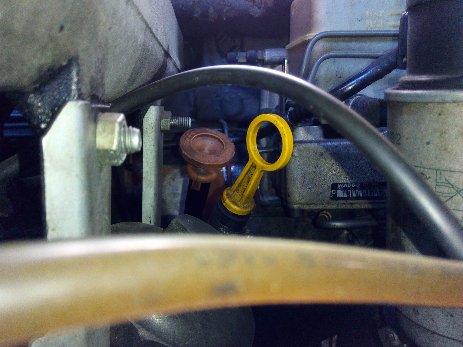

ssang píše:
amadjr píše:takze jiz vim z kama se olej tlaci. olej jde ven skutecne merkou oleje, merku jsem tedy vymontoval a zijstil, ze je nahore na merce dirka pro odvzdusneni kudyma prskal olej. dalsi vec co me zarazila byla, ze hladina oleje je na svem minimu zarovnana se vstupnim otvorem do olejove vany, tudis jakykoliv, byt jen drobny pretlak ma za nasledek vytlaceni oleje ven skrze merku. proto jsem dosek k zaveru a zaroven s prosikem, zda mi nekdo muze zmerit delku merky pro motor 2,5DSE protoze mam pocit, ze merka je neoriginalni a motor je tudis prelit olejem.
moooc dekuji
Snad to tak bude stačit :hmm .
oh mockrat dekuji. moc si toho cenim. kazdopadne, merku mam spravne dlouhou :( ale vsiml jsem si na fotce ze mas vrch pretazen hadici, takze nekdo u tebe jiz ucpaval tu *prefukovou* dirku

amadjr píše:
ssang píše:
Ta guma tam byla už před cca 8 lety co jsme to auto koupili a ani jsem si toho nevšiml, že tam je. Pro jistotu jsem se ještě podíval pod kapotu druhé P 38 a ta je bez gumy na trubce, jinak jsou obě stejně dlouhé.
Zkus třeba vyměnit ty gumičky v horní části měrky, třeba už správně netěsní.
