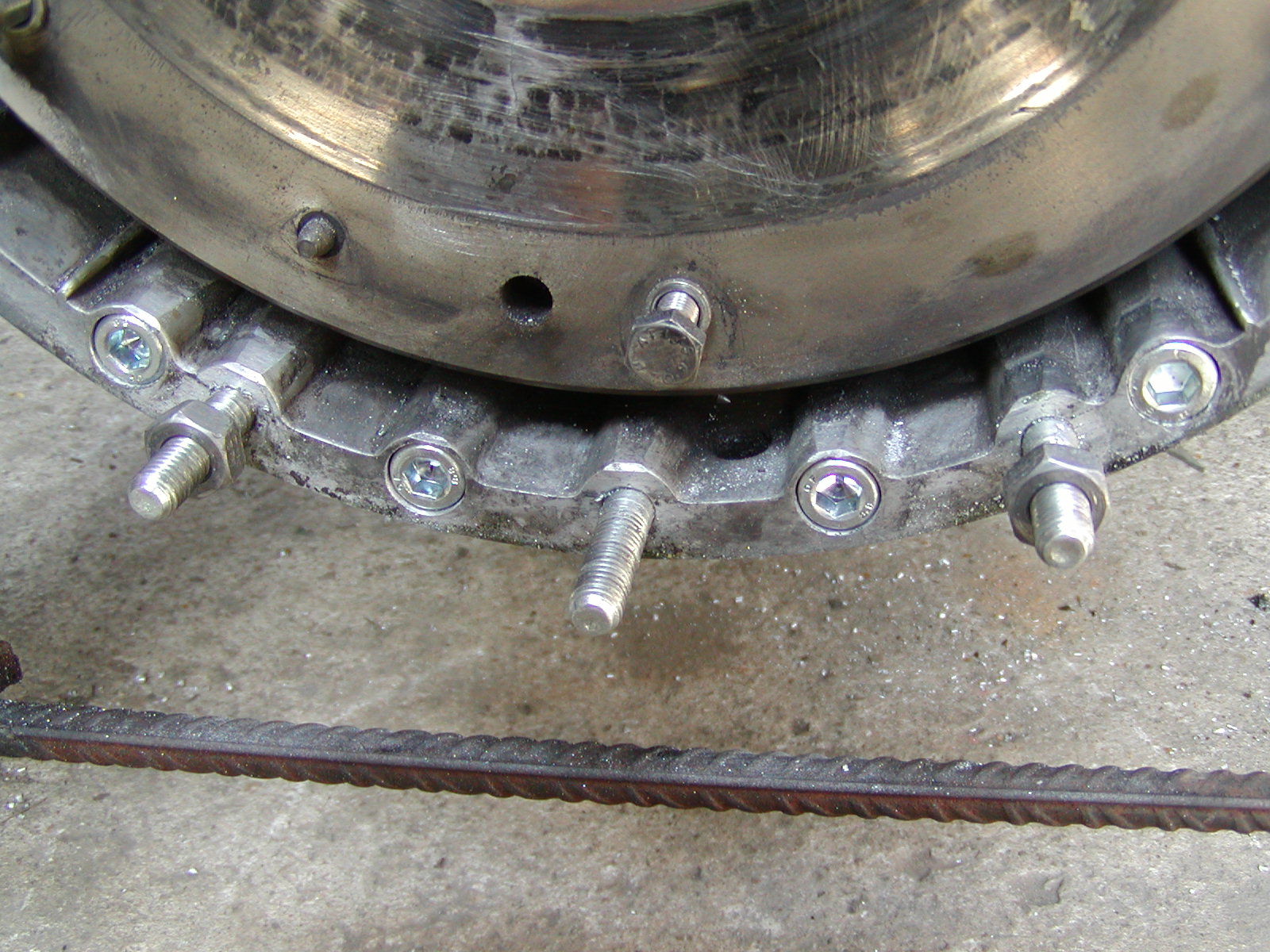

Potřebuju vyměnit komurky na dieslu 2,5TD , tak jsem objednal od fy Britpart /,kus za cca350,-/ ale nejsou z nerezu jako orig. /a ještě jsou o 0,2mm na pruměru větší , ale s tím bych si už poradil./
Originál od fy Land Rover, za které je mohu s doplatkem vyměnit , jsou však za cca 2300,-Kč/kus, :-( tak ted je otázka co s tím -jestli mám bazírovat na orig. nerezových, nebo to je skoro jedno a dát tam ty železný od fy. Britpártu ? Nerad bych udělal nějakou osudovou chybu.
děkuji za odpovědi , názory , ev. zkušenosti

Tenhle motor jsem generálkoval. Doporučil bych ti, nechat si komůrky osadit někde kde opravují hlavy. Komůrka se do hlavy lisuje s přesahem.

to- VencaZE , :yes šlo to docela dobře,

:yes , to je přesně ono :). Ta fréma k tomu přímo vybízí jak má předpřipravené diry takže nic složitého :).
