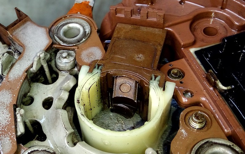

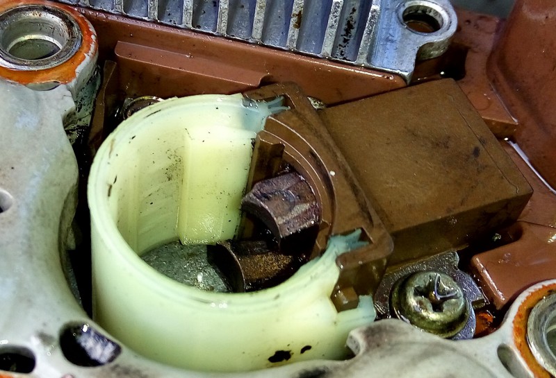

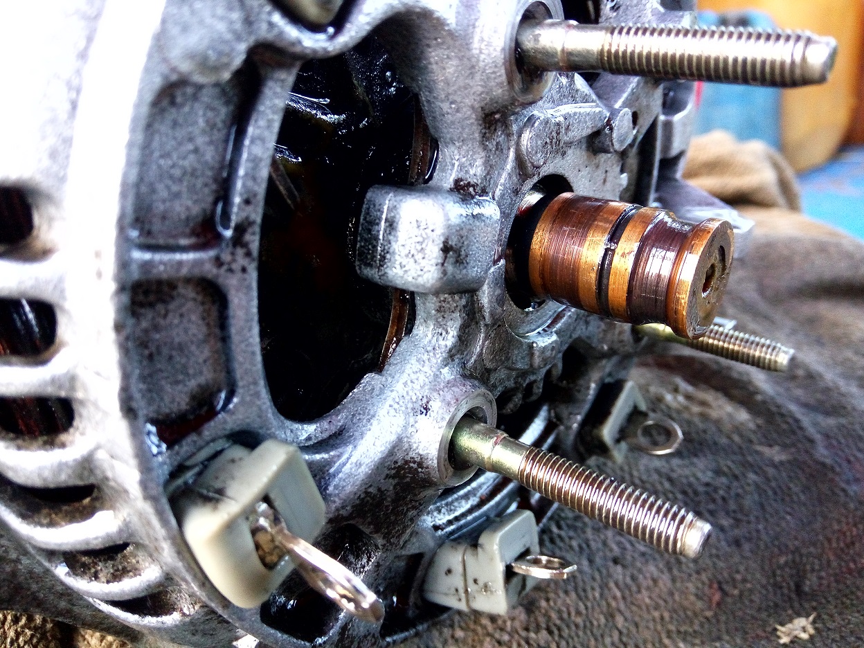

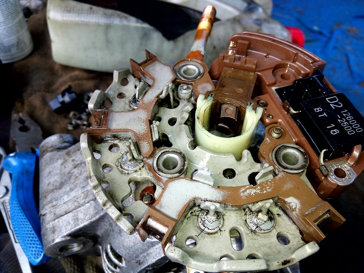

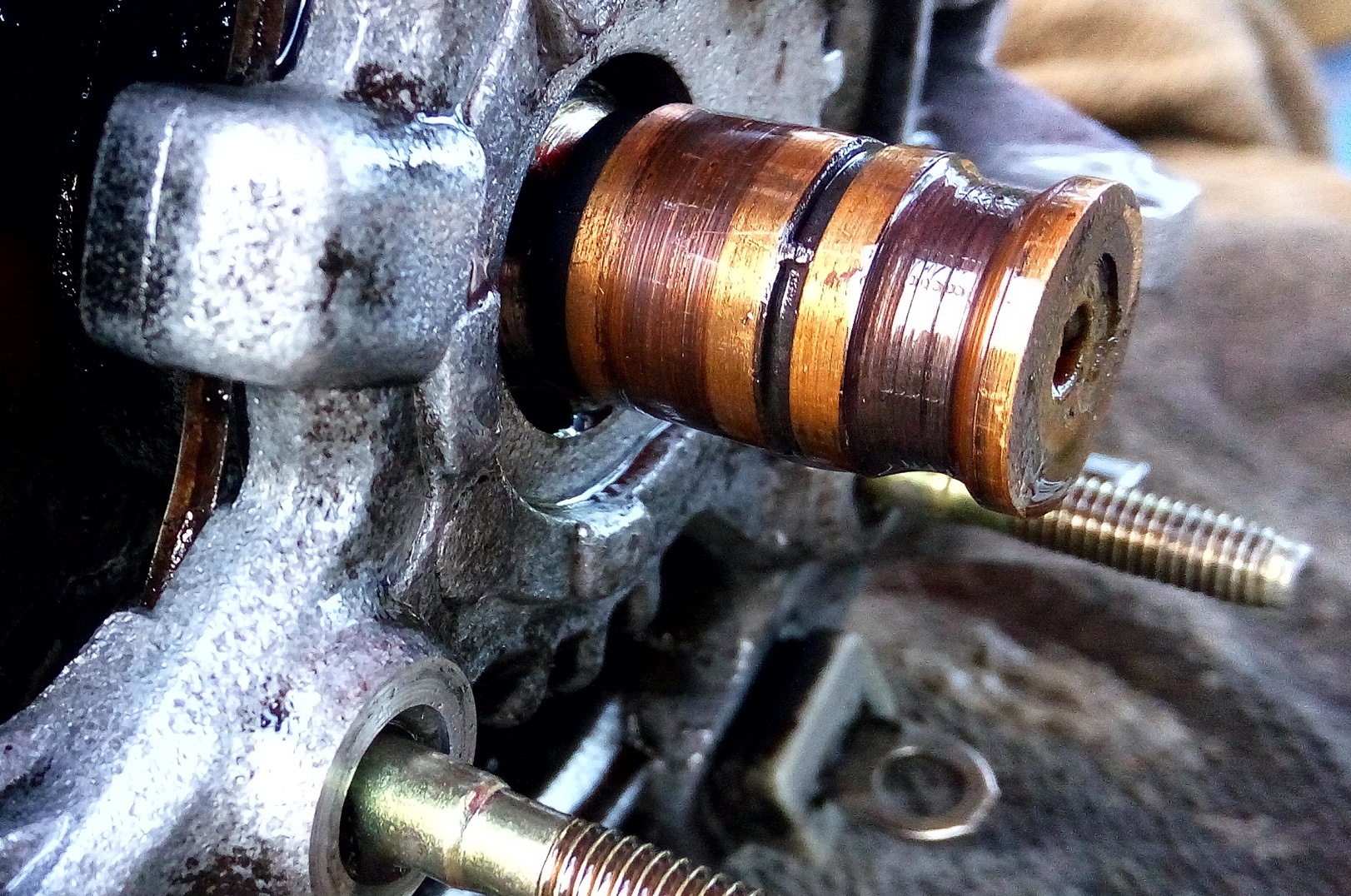

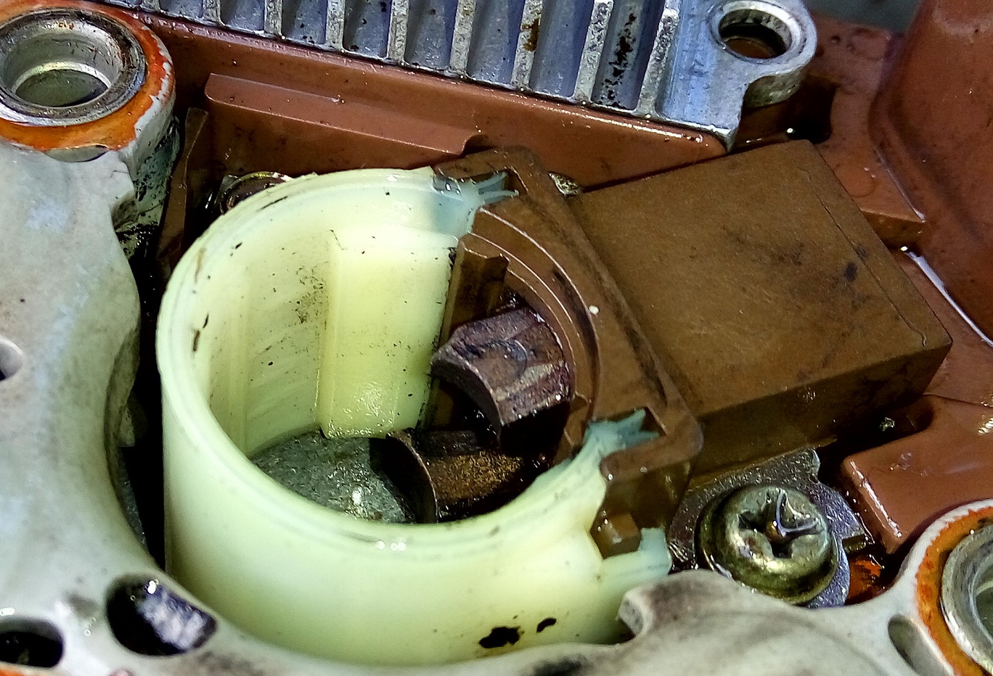

Zdravím. Tak jsem kuchnul na své DII alternátor, protože nedobíjel. Demontáž v pohodě, ale uvnitř bylo evidentní kde je problém. Zřejmě vyosený uhlík totálně vydřel dosedací plochu hřídele až na izolační plast. Poradí mi prosím někdo co s tím a kdo v Brně by mi to zrepasoval? Díky J.

Brno nevím. Zkus Janotu startéry alternátory ten by mohl vědět.

Brno konec Merhautova,je tam autobazar, tak v tom dvorku je moc šikovné pán

Je pro info takováouto závadu alternátoru jde v pohode opravit,ty kroužky jsou na většině alternátoru výměný a uhlíky taky,když odejde diodový usměrnovací blok dá se taky vyměnit a totéž platí i o regulátoru napěti,a ješte k těm kroužkum běžne se dělá to že když nejsou už takto extrémně vyšoupání tak se daj stočit na soustruhu a dát jen nový uhlíky
ted to neberete jako reklamu,ale s tátou doma normálně občas nekomu opravujem i startéry krom alternátorů

Tak dobře že jste to vy :) Vzpomněl jsem si na jednoho, dnes už starého pána co mi kdysi dělával startéry a altíky na staré Fordy. Má pořád zlaté ruce a udělal mi to do druhého dne.

ono,je dobre vedet,ze aj takto dokatovane kruzky na alternatore idu opravit,cize ma vyznam hladat cloveka (firmu)co to dokaze urobit
