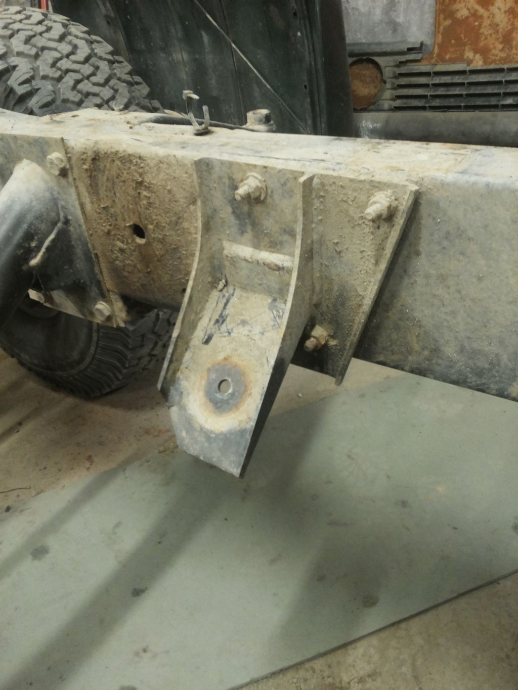

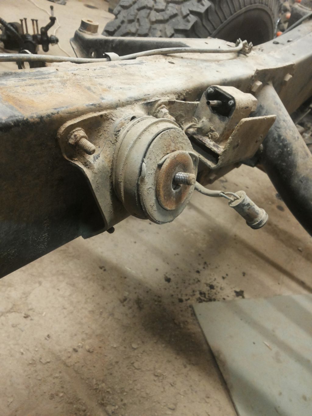

6. drziaky silenblokov ma tusim BW ine ako LT230
Su aj s prieckou zamenne z Disco?

Priecku z discovery 1 neviem. Tu "v oku" nemam, ale asi zalezi ci mas manualnu prevodovku, alebo automat. Jeden silenblok drzi hlavnu prevodovku.
Prip. taketo drziaky mam ja na RRC rocnik 93 s V8, LT230 a automatickou prevodovkou (predtym bol BW podobne ako u Teba).
Rucna brzda s bowdenom je rovnaka.Rozdiel bude asi u defa, ktory ma paku na inom mieste a tym padom moze byt bowden iny. Disco1 a RRC su zamenne.
