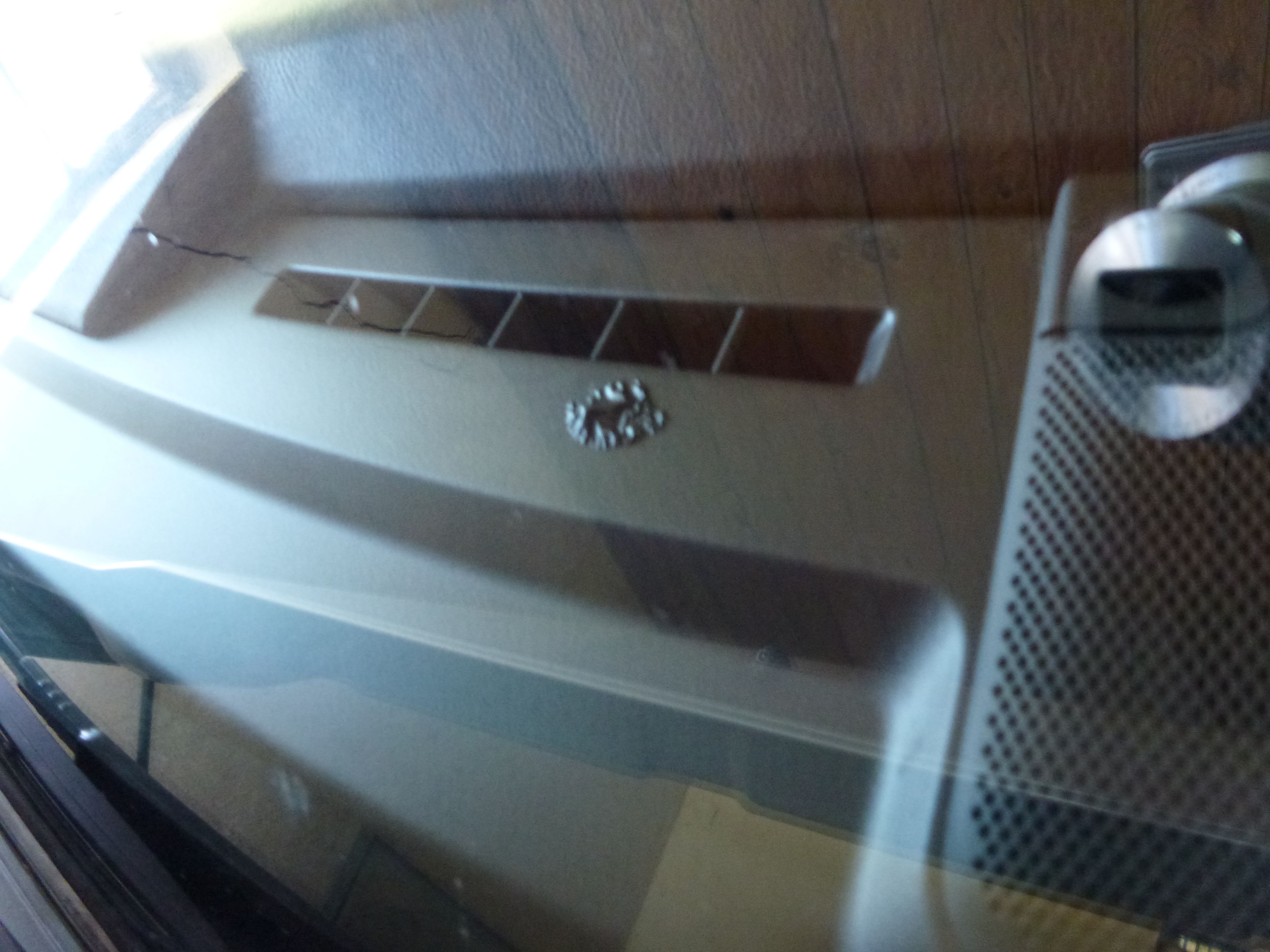

Předem se omlouvám za nadpis, ale fakt mě nenapadlo jak jinak to pojmenovat.
Dneska leštím auto a najednou jsem si všiml toho dle. Vůbec nevím co by to mohlo být. Nemáte někdo zkušenost? Případně rada na odstranění nebo nějak ošetření. Jinak je všude interier jak nový, ale tohle mě dnes fakt zarazilo.

Není to od cigarety?

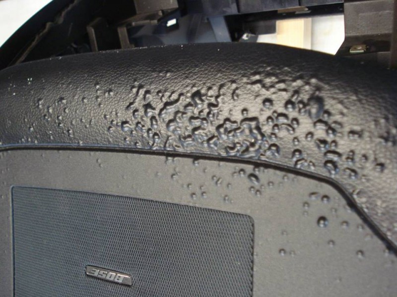

zatím jsem to viděl jenom v infinity a tam je to celkem běžnej průser. Zřejmě nekvalitní plast a agresivní čističe...

párkrát jsem to v autech viděl a většinou to bylo od rozlitý tekutý vůně, "pogumovanej" povrch se pak takhle zkrabatěl, z lakovanýho slezla barva...

Nikdy jsem nekouřil a mám ho od nového - takže cigareta je vyloučená
No čistič mě napadl, ale je to pod oknem a když si všimnete na D3 tak tam se snad nic ani dát nedá :D I kdyby člověk to tam chtěl čistit tak tam je blbý přístup, takže proto to vůbec nechápu.
Fakt mazec no. A čím to dát pryč? Nějak oškrabat? Protože si myslim že to bude vypadat lépe než tohle. Nebo máte zkušenost radši nic s tim nedělat?

Nahřát a uplácat/uválcovat. To jsem zkoušel napřed u té Infinity přístrojovky. Nedocílil jsem výsledku se kterým bych byl spokojen, takže jsem to celé strhával, ale v takhle malém rozsahu bych se s tím smířil... Lepší než bradavice

Asi to zkusím, protože nic jiného nikoho nenapadlo ani mě. To jsem to zkoušel všude vyhledávat. Hlavně mě štve že je to tak vidět přes okno. Člověk se o to stará aby se tomu nic nestalo a nebledlo to a ono to udělá tohle :-(
