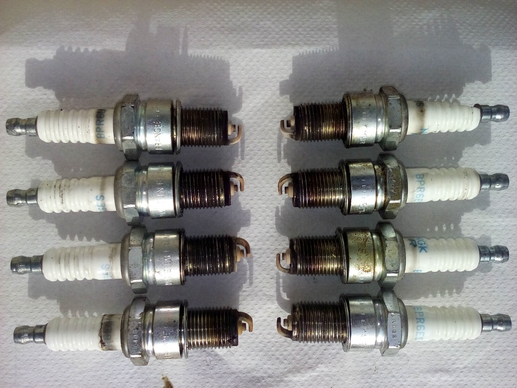

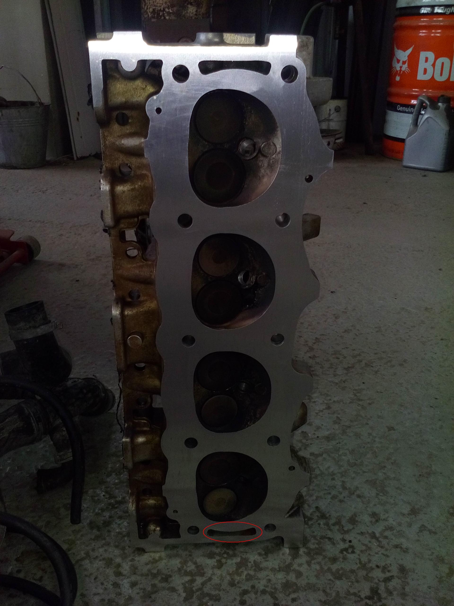

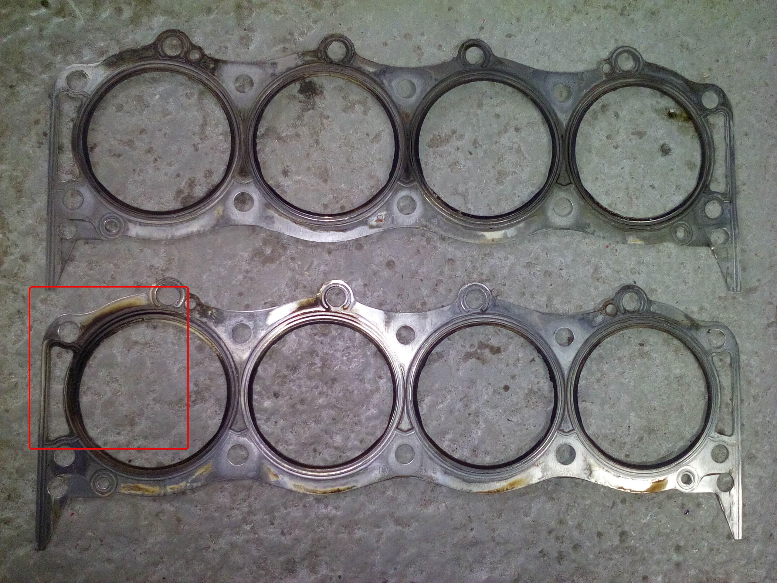

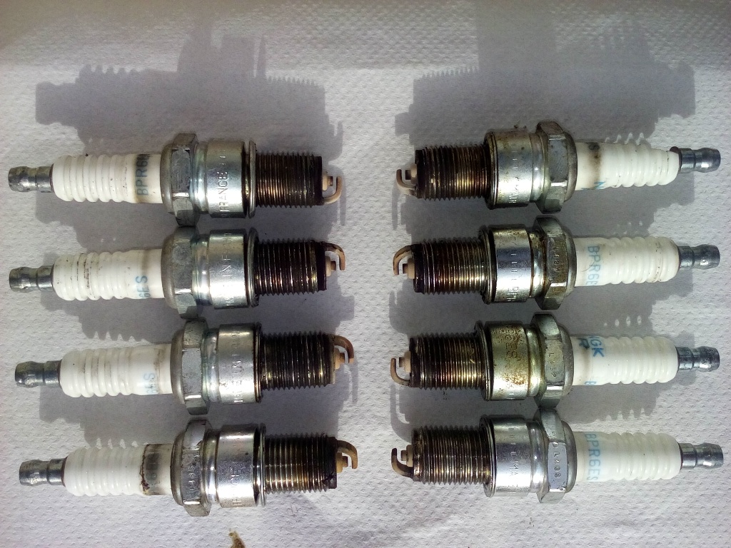

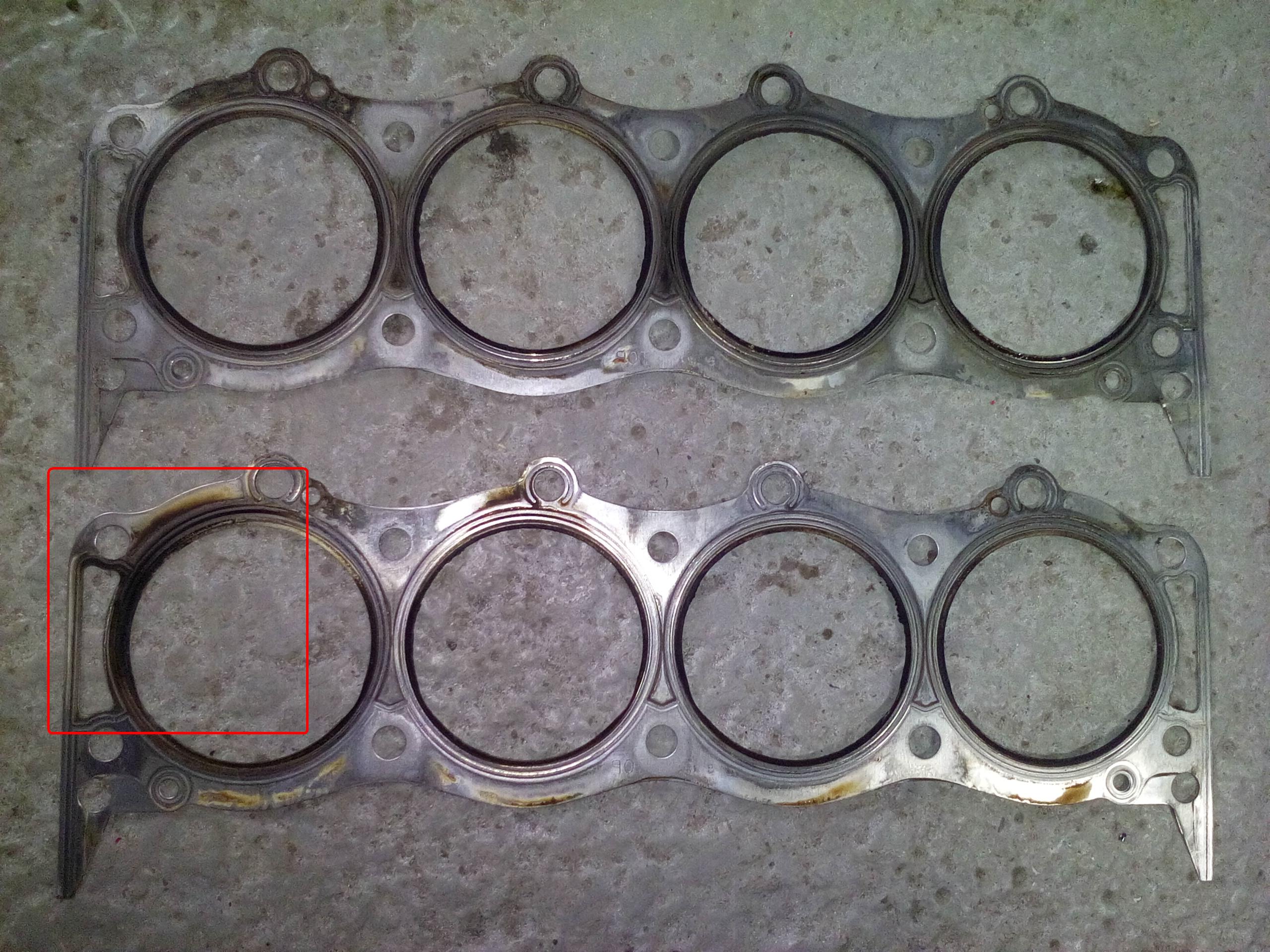

Opišem moj prípad: auto sa prehrievalo, tlakovalo, ..... menil som asi 3krat termostat, zle alebo vobec nekurilo.
Ako prve som od Majera (člen fora) :Sorry: :yes kupil IRONTITE, ale nepomohlo :Ja blb: Bola to cesta najmenšieho odporu.
Potom som zacal doslednejsie badať "vo co de". Študoval som forum, Internet som listoval a radil sa s Majerom. Vyšroboval som všetky sviečky, aby som vedel ci je niektora s nich čista ....bol by to prvy znak prasknuteho bloku. No všetky boli rovnako sfarbene( viď foto).
Tak dalsia vec bolo tlakovanie kazdeho valca cez svieckovy otvor kompresorom. Stara sviečka sa musi durch prevrtat, ten porcelan v nej vybit a prevariť tenkou trubičkou do korej sa fuka kompresorom vzduch (ide to tažko...ale ide). Takýto pripravok sa v montuje do valca. Jeden tocil klukou na remenici klučom a dostal piest do hornej uvrate a druhý kompresorom tlakuje valec cez spominaný prípravok....takto som prešiel každý valec a zistil som ,že na poslednom skušanom 8 valci mi zrazu zacalo z expanznej nadržky vytlačat vodu! :skleb a bolo vymalovane........mohla to už byť iba hlava alebo tesnenie. Takže v mojom prípade to bolo tesnenie, kde tlaky z valca pretlacali popod tesnenie rovno do chladiaceho kanalika ( vid foto). Motor-mechanik vsetko opravil a je OK (tri krat poklopem) :whew :yes :Sorry:

#16 Příspěvek od eliott » 07 říj 2016 12:07
No to těsnění na fotce není na V8 do D2, ale do starého motoru 3,9, je mnohem slabší a zvyšuješ kompresi

#17 Příspěvek od jbizik » 07 říj 2016 12:23
eliott píše:No to těsnění na fotce není na V8 do D2, ale do starého motoru 3,9, je mnohem slabší a zvyšuješ kompresi
Toto som tam mal !!!

#18 Příspěvek od eliott » 07 říj 2016 13:12
No ThomesSK tam měl třeba silikon, ten tam také nepatří...
