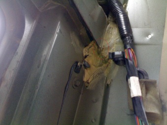

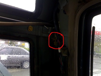

#10 Příspěvek od jarda.1 » 17 dub 2008 19:58
Tak jsem včera koumal kama mi teče do kufru,pěkně pršelo tak jsem shodil tapec a k mému údivu už se to snažil někdo řešit,ale asi to zrovna nevyšlo.Teče mi tam někde přes spoj plechu,nebo tak ňeco.Nesetkali jste se s tím někdo?

#11 Příspěvek od bimoch » 19 dub 2008 20:09
očistil jsem spoj přesilikonoval polyuretanem a pro jistotu jsem na spodní lem navlékl hadičku kterou jsem svedl sloupkem pod auto, ale mě to teklo v rohu z lemu plechu pod profilem podle fotky to tobě teče nad profilem ale mam sucho :lol: :lol: :lol:
