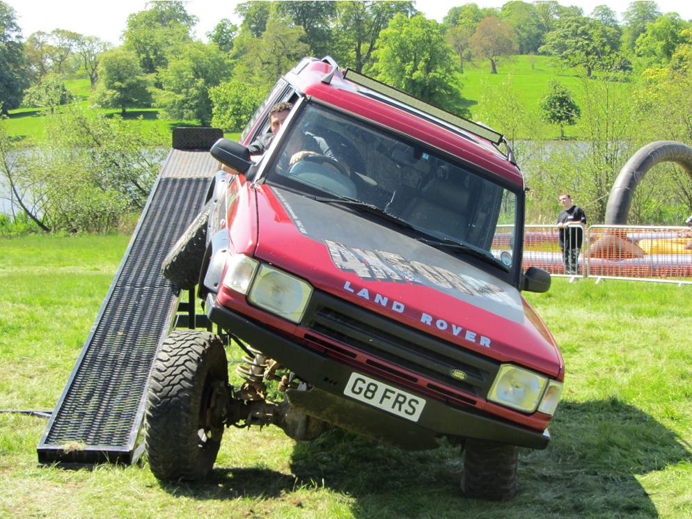

Čaute chcem sa spítať či nemá niekto skúsenosti zo zvedšením križenia prednej napravy na D1.

Ja som tu precital nieco o tom a viem ze krizia obidve napravy :wink: chcel som sa spitat ako dosiahnut vedsie krizenie prednej napravy ako je na foto ktoru som prilozil. Bo mne osobne predna naprava voci zadnej krizi o dost menej. Ako vlastne na vedsinu foto co tu je pridane. :wink:

Ten na te fotce bude mít kombinaci všech možností,obr zvedlej podvozek,stabík pryč,....buhví co ještě,je tady fakt popsáno mega info,necht se daří.

poriadne vyladeny podvozok, mozno ze aj 3 link...
z fotky sa da len povedat ze ma ine predne tlmice - spodne uchytenie ma na oku aby sa to hybalo aj do stran
Ako to myslis ze na oku ?Ako rameno na uniballocch?
no nieco medzi uchytenim unibalu k sasom zadneho ramena v kombinacii s tlmicom ktory ma oko - horny uchyt zadneho tlmica

napoveda: ta vykrizena discovery na prvom obrazku nema LR ramena :wink: tipujem na na nejaky typ 3-linku
so seriovymi ramenami (povodnym dizajnom/polohou srobov, velkostou silenblokov) sa nejake brutalne krizenie dosianut neda. Da sa zlepsit silenblokmi typu polybush a panhardkou s rose-jointom (unibalom), ale ma to svoje limity - by design.

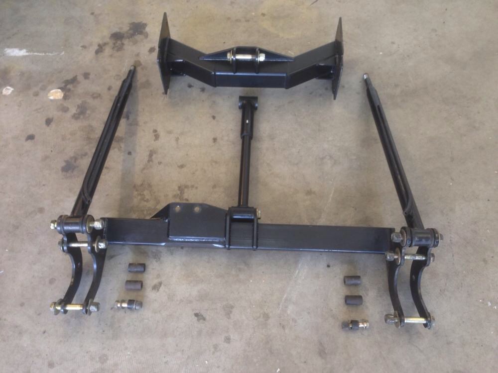

3-link:
safari gard (myslim, ze oni uz neexistuju, ale vies si vygooglit obrazky), QT services
ine ma nenapadaju, ale skus vyhladavat cez google. predne ramena sa volaju "radius arms"

teslo píše:3-link:
QT uz tiez skoncilo...
3 link http://www.quebec4x4.com/histoire2005/3 ... nksg.shtml
a toto zaujalo mna :shock:
https://discoweb.org/forums/showthread.php?t=79916

http://herero4x4eshop.it/eshop/index.ph ... ucts_id=44

u toho herera se mi nelibí to množství tech silenbloků ,6 silenbloků na rameno se mi zda už hodně

prave to mnozstvo sileblokov umoznuje vacsie krizenie.

tak to mi samozřejmě došlo, jen mi to přijde dost velký, težký a složitý (ten 3 link mi přijde lepší i na výrobu, navíc v podobnym duchu by šel udělat i 4link..)
jestli nebude jednoduší dat do předu užší ramena z defa, nebo vyrobit přední ramena na silenbloky z d2 tam je gumy hodně.
jinak pokud si dobře pamatuju tak ta červená discovery měla dělaná ramena a na jednom konci byly misto silenbloku( flex jointu) velky čepy řízení z nákladáku, ale jak byl ten předek si nepamatuju

Nebude ti to aj tak krížiť dobre pretože maz zafixovanú nápravu dvoma srobmi , čiže moc si nepomôžes
Jedine 3link :) takýto :)
A vypustiť tlmič mimo strunu
