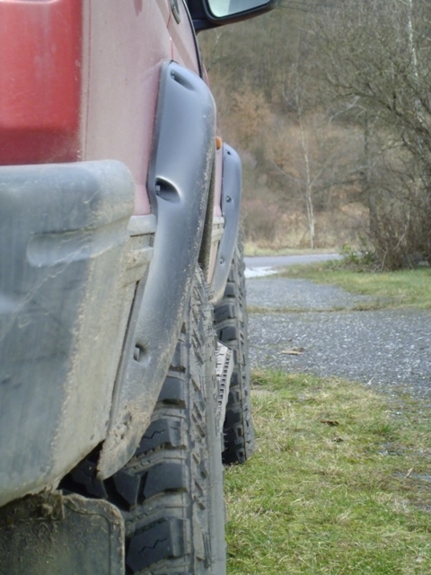

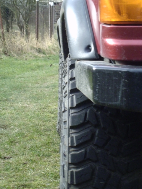

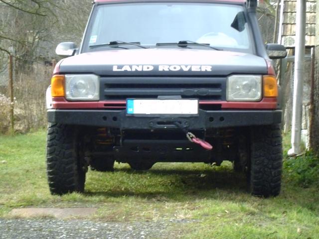

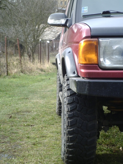

#8 Příspěvek od stracci » 29 lis 2016 15:06
Ahoj
prepač že až teraz posielam foto, no nejak nestiham. Niečo som pofotil, no bohužial, mam iba jednu foto s tymi diskami et 8 a pneu 235/70. Ostatne foto, su už disky et -25 a pneu 245/75.
dufam ti to aspon trošku pomože pri spravnom vybere :nod
