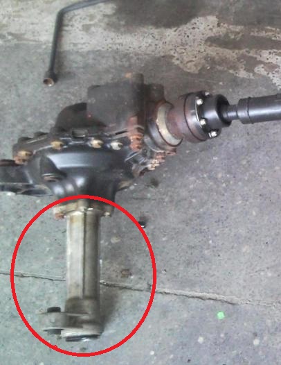

chtěl bych Vás poprosit o dvě rady. První se týká části předního diferenciálu (na obrázku v kroužku). Chtěl bych se zeptat jestli je v tomto dílu ložisko, popř. pod jakým kódem ho hledat?

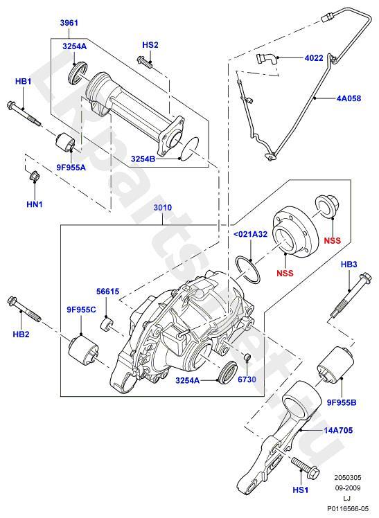

Dekuji za schema, predpokladam ze dil /3254A/ je jen gufero. Takze lozisko tam je jedine az v diferaku.

Jen technická otázka k tomu rukávu u diferenciálu.... je možné aby hučelo to gufero co je na schématu jako 3554A, koukal jsem se na něj na eshopu a je tam nějaké plastové pouzdro v kterém je nasunutá poloosa, ale moc se mi nechce věřit že by dokázala poloosa v plastu nějak víc hučet.
