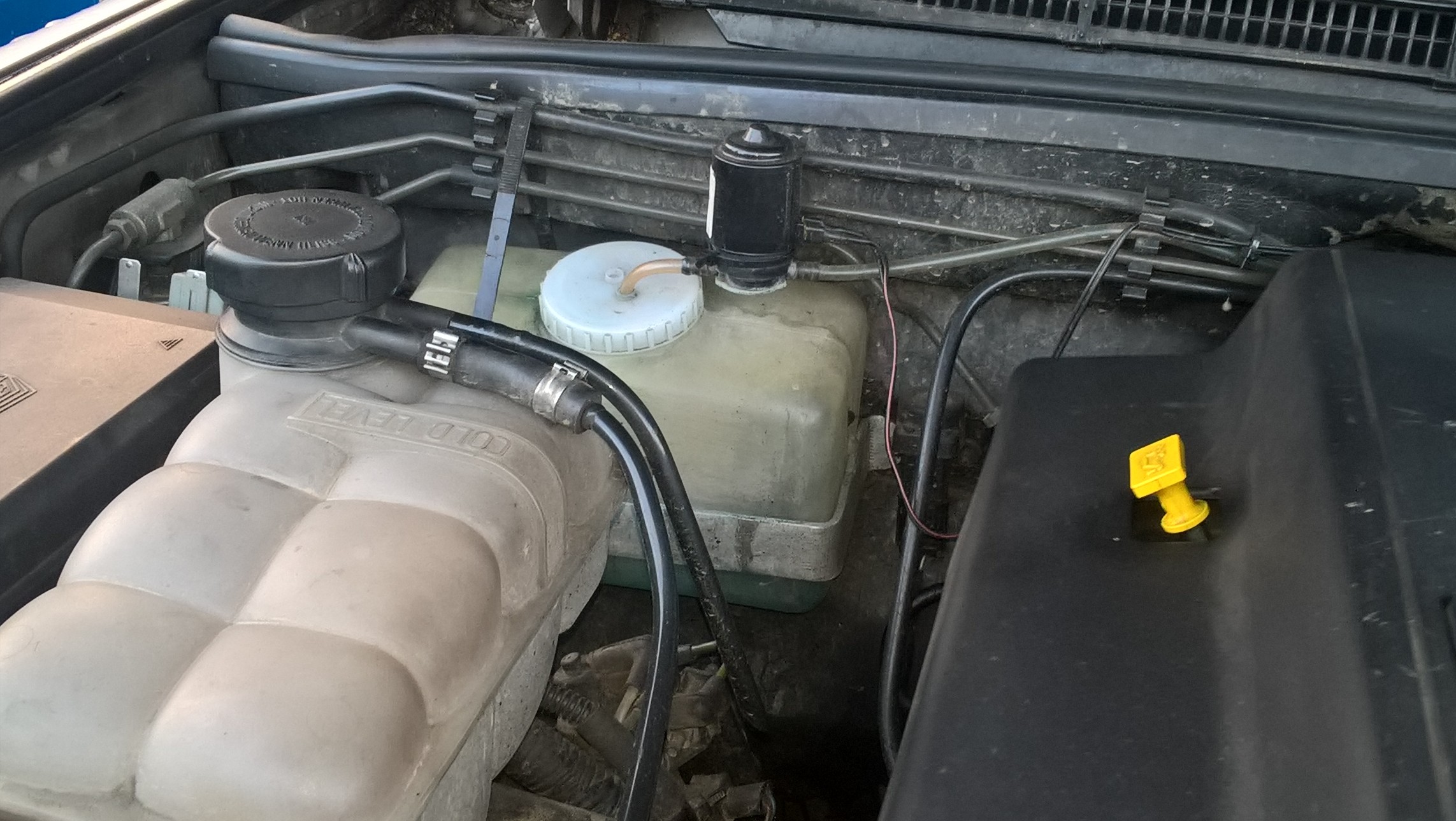

Přesně. Aviácká nádržka s motorkem z Favorita se zabydlela i u mě. Zítra ti to vyfotím, jestli vzpomenu.

Tak asi nějak takhle.

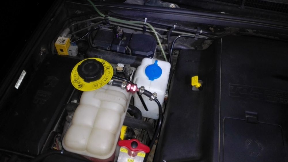

1
1
Zdravim Vlado.

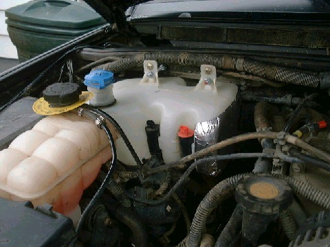

před spolujezdce vleze i ta origo
https://discoweb.org/washerbottle.htm

Měl jsem zprvu tu origo před spolujezdcem podobně jako vložil na obrázku Land Jirka výše. Když tam šla druhá baterie, koupil jsem úzkou větší nádržku podobnou té z Avie a přemístil ji pod pravý blatník i s čerpadly a pouze vyvedl hadičky a plnící hrdlo ven do motorového prostoru..
