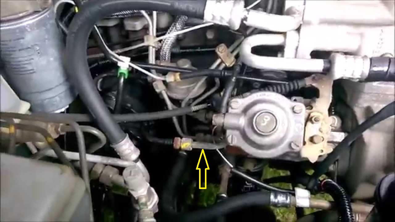

Zdravim. Nějak nejsem schopen z Lrpart.ru vydedukovat číslo dílu. Jedná se o ohlou trubičku s přechodem na hadici, která je součástí vstřikovací pumpy. Měla by to být trubka ke zpětnému odvodu paliva do nádrže. Více info, viz foto. Byl by schopnej mi někdo poradit, číslo dílu, nebo nejlíp, kde to sehnat? dík, Baklažán

Úprava dotazu. Hledal jsem líp a našel. Prodává se to v celku jako vratná větev palivového systému s označením MJN100910. Má to někdo k prodeji? V český eshopech to moc neni.

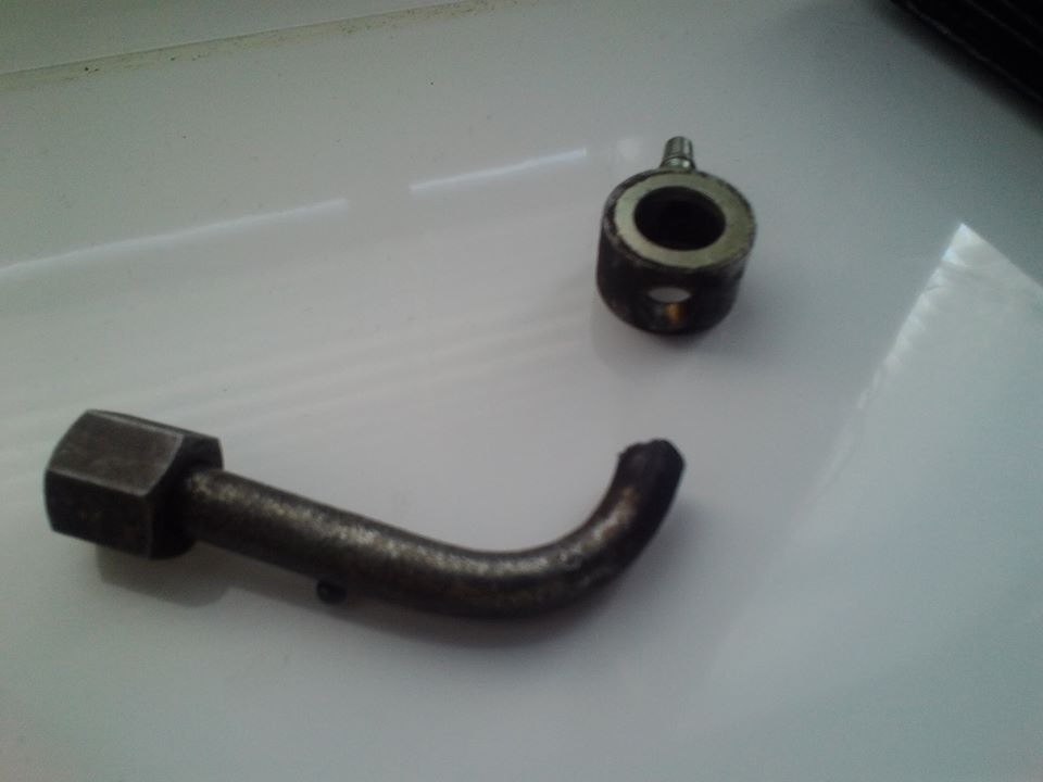

Ono je to hrozne drahé pred mesiacom sa mi tá trubička zlomila neviem akým nedopatrením ale šlo to zavariť normalne CO2 .... a potom som že podobne trubičky su aj napr v na čerpadle 2jkoveho ale aj jednotkoveho diesel golfa .... inak zistoval som origo diel stojí cca 250€ :D :D :D takže asi bude lepšie ked nájdeš šikovného zvarača a nech ti to zvarí :)
takto som to mal zlomene

Taky sem to řešil. Večer sem se šťoural v motoru a že to dotáhnu protože to bylo takový "volný" ať se mi ráno jede do práce s lepším pocitem že to nepoteče :Pohoda: . ALE NÁHODOU mi to zůstalo v ruce na dva kusy viz foto od PatrikaM :coze: zachránil mi kamarád a spájel to stříbrem co maj topenáří na měděný trubky. No a drží to do dnes :rock

Štěstí že je to zpátečka. Na přívodu by bylo nebezpečí že nějaká okuj vletí do čerpadla.
