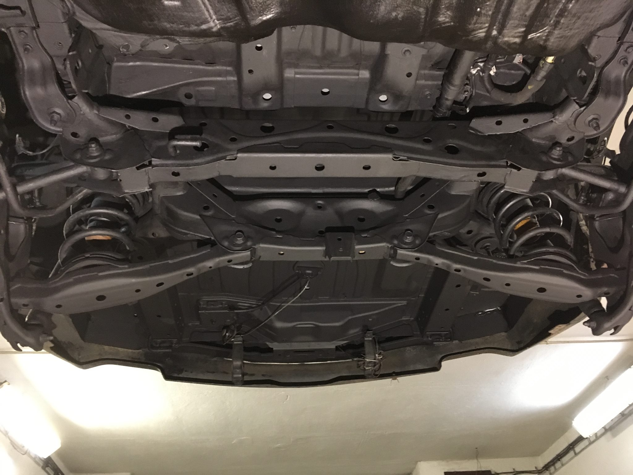

Re: Ochranapodvozku.cz
Moc pěkný jak jsou přetřený ty protitepelný štíty, pokapanej vejfuk... ale asi sem moc náročnej
Dobrý den, v podstatě vše se odvíjí od rozpočtu, po domluvě není problém tepelné štíty odstrojit. To samé u výfuku,není problém ho odstrojit případně i nechat ošopovat apod.Saul píše: 27 led 2017 10:57 Moc pěkný jak jsou přetřený ty protitepelný štíty, pokapanej vejfuk... ale asi sem moc náročnej![]()
Jak píšeme na stránkách vše je individuální a záleží na domluvě u konkrétní zakázky.
Každopádně děkuji za názor. S pozdravem David Kresl
Né že bych to využil jelikož se s tim na svejch plečkách patlám sám, ale chybí mi tu informace o tom jak provádíte odrezení.
Jestli máte pískovačku, drbete to dráťákem+ kartáčem, odrezovače, inhibitory koroze....
Na podvozku je příprava důležitější než čím se to pak natře
Dobrý den,Trewor - ségra píše: 27 led 2017 17:59 Né že bych to využil jelikož se s tim na svejch plečkách patlám sám, ale chybí mi tu informace o tom jak provádíte odrezení.
pískování jsme zavrhli, dle rad z několika zdrojů od zkušených autoklempířů a lidí co se pískováním živý je vhodné pískovat pouze komplet odstrojené auto, jinak abrazivum "zaleze" úplně všude a to i při nějakém zakrytování. např. do motorové části, což je dost destruktivní řešení.
Nechci sem vypisovat celé know how, jelikož to stálo nemalé úsilí přijít na to co opravdu funguje a přesné postupy závisí také na konkrétních zakázkách, je např. důležitá informace od majitele jak dlouho si vůz chce nechat, to se také odrazí na rozpočtu, což jistě chápete. Jiný postup a rozpočet je u vozu který má sloužit dva roky a jiný u vozu, který má sloužit na věčné časy.
Naprosto souhlasím s tím, že příprava je důležitější než konečný nátěr, také to dělá naprostou většinu konečné ceny, vzhledem k časové náročnosti.
Na podvozku bývají většinou velké vrstvy koroze, ty se oškrábou, jinak by se mohli odlupovat i s finálním nátěrem, poté používáme lamelový kotouč, Vámi zmíněný dráťák na vrtačce a drátěný kartáč. Chemické odrezování provádíme odrezovačem s pasivací koroze.
Děkuji za zpětnou vazbu.
Přeji hezký den, S pozdravem David Kresl
