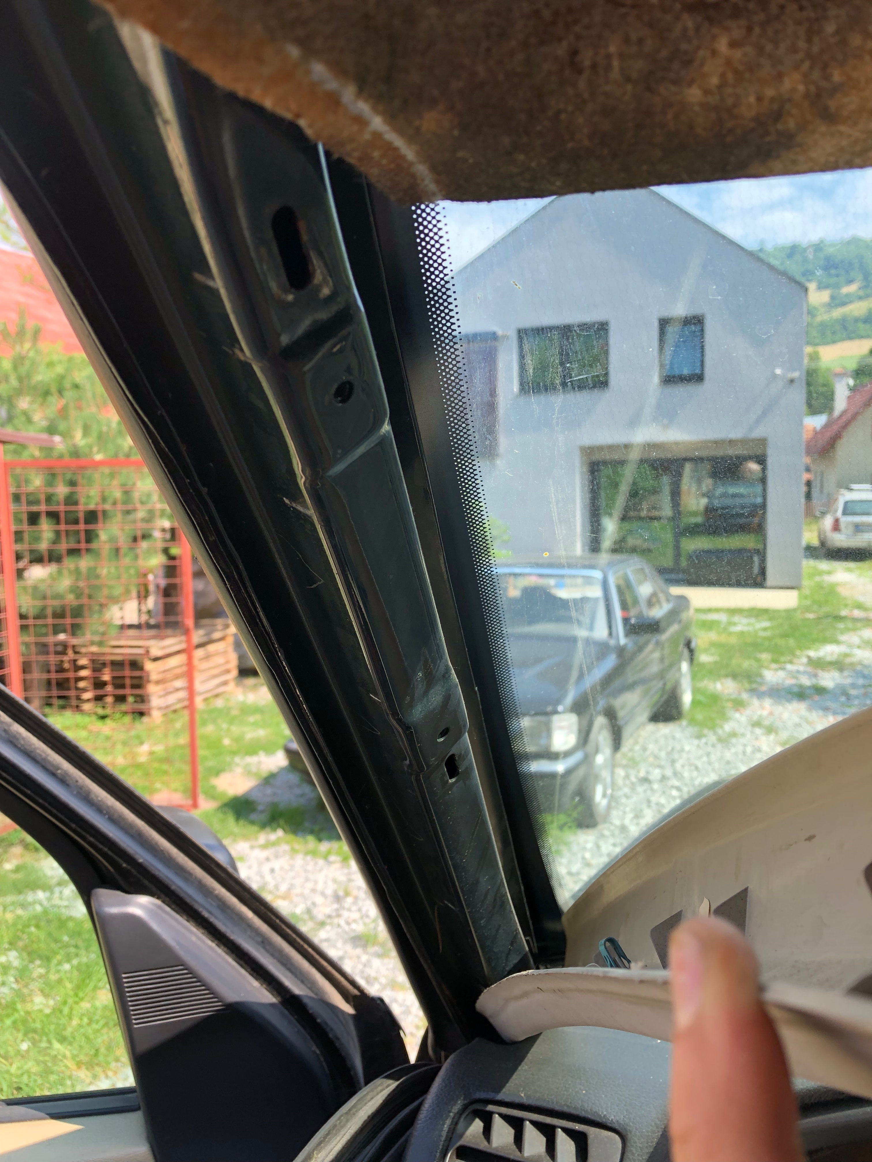

zdar! pohrávam sa s myšlienkou nejak dorobiť madlá na A-stĺpiky v mojej p38 .... keďže to mám zdvihnuté, nastupovanie je docela komické a hoci som ľahký, pružný a ohybný, mám pocit že dávam neprimerane zabrať okraju sedačky a rapídne skracujem jej životnosť ... s nejakým dobrým úchopom by som sa tam vyšvihol raz dva bez zbytočného zaváženia na sedadlo ... riešil niekto niečo podobné? čo konkrétne vedie a-stlpikom, resp. na čo by som si mal dať bacha aby som nedodrbal nejakú kabeláž ... nejaké nápady či postrehy?

Já mám i u řidiče madlo nade dveřmi; přesně stejné a na přesně stejném místě jako u spolujezdce. Naprosto nechápu, proč se tam nedává standardně; je tam enormně praktické, podle mého názoru.
A instalovat je tam je triviální; dával mi je tam ještě Eliott, pokud byly nějaké problémy, bude to vědět on, ale myslím, že nebyly žádné, že to šlo snadno.

S kabeláží si nejsem jistý, a jestli ano, tak snad nic podstatného. Když vycvakneš plastový kryt a-sloupku, tak jsou na kastli dokonce i dvě díry akorát velké pro šroub. Mám interiér vyndaný a než ho budu dávat zpět tak taky přemýšlím o nějakém madle

Ja riešim to isté na D2. Všetky normálne offy to majú a LR nič?
Ja to budem riešiť asi tak, že do stĺpika dám nitovacie matice a cez dištančné krúžky si uchytím madlo z Landcruisera alebo z Pajera tak, aby som iba dvoma dierami prevŕtal ten plastový kryt stĺpika.

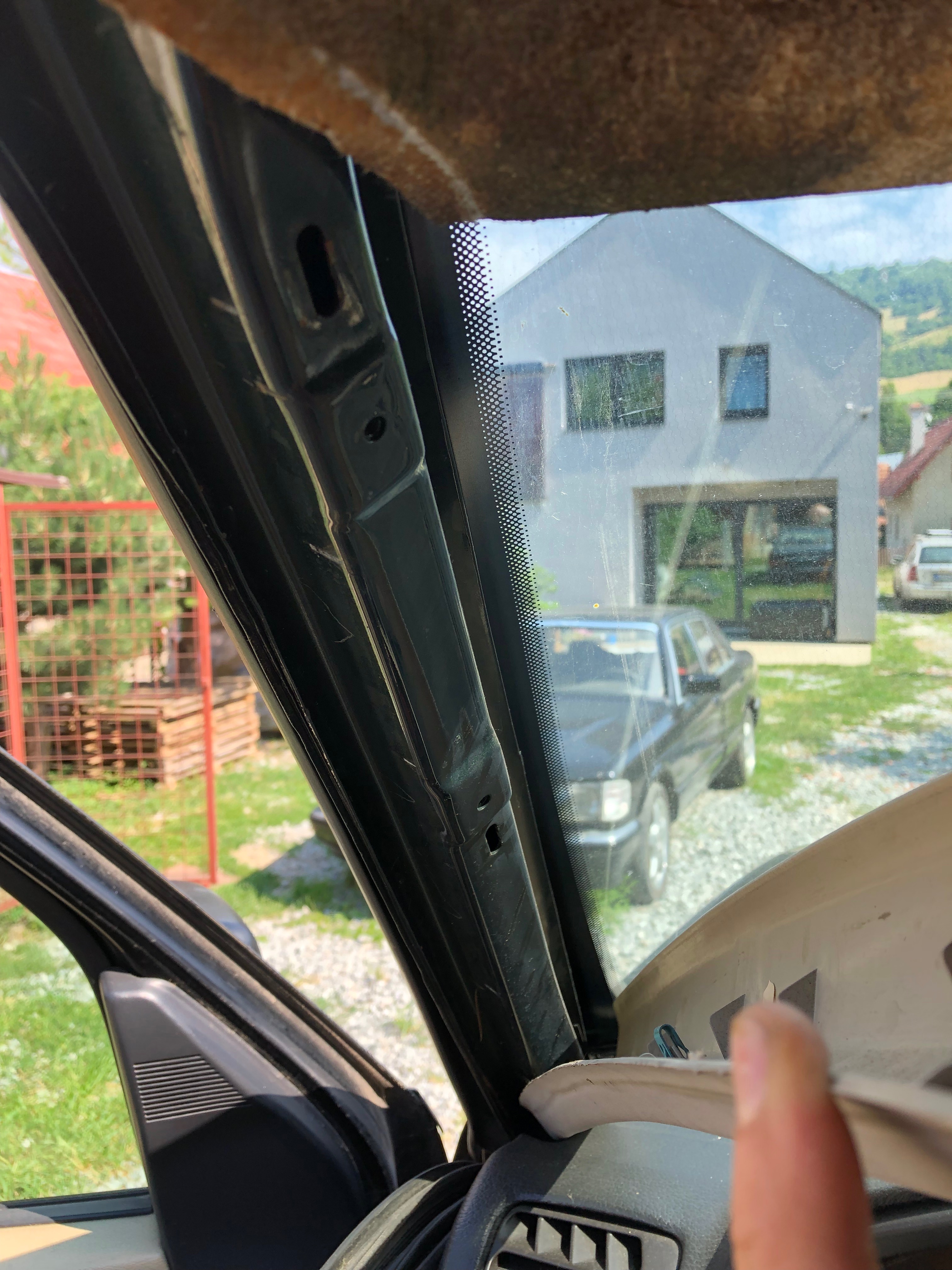

cez google som našiel toto svoje staré vlákno , lebo som zhadzoval a-stlpik tak takto vyzerá tá predpríprava so závitmi ... rozteč cca 175mm... dobastlil tam niekto niečo medzičasom ?
ak ano z akeho auta ?
