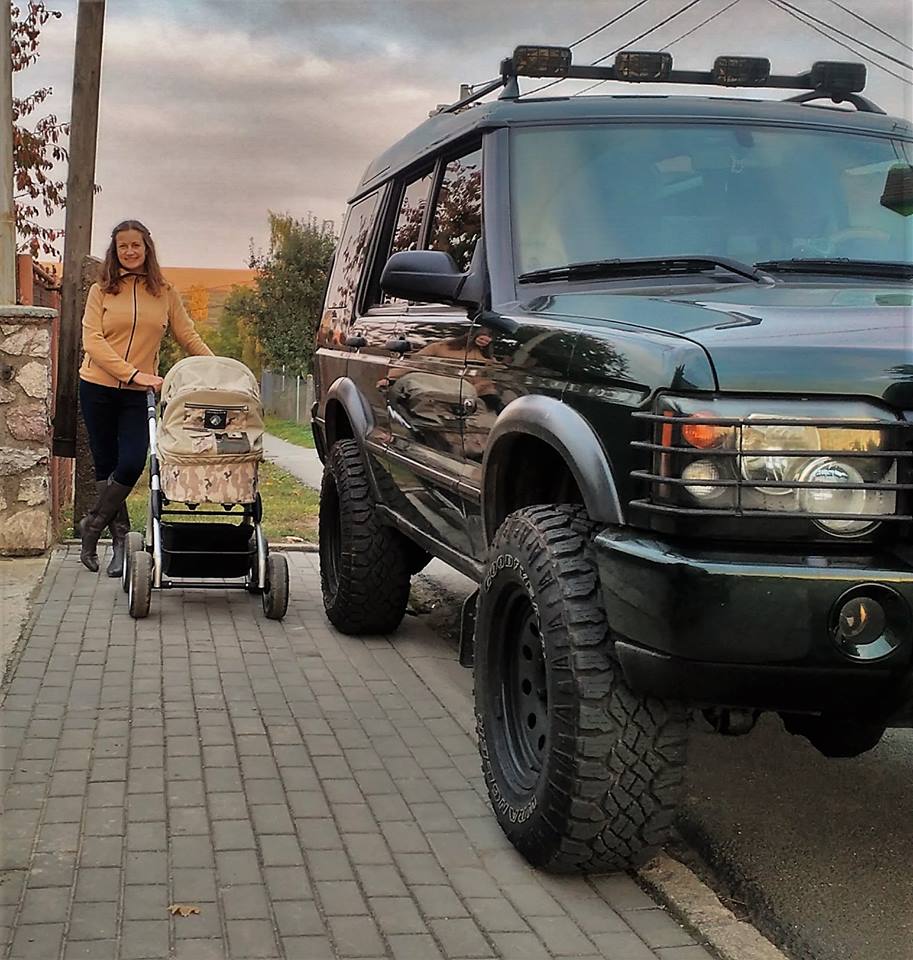

#15 Příspěvek od cuhead » 07 úno 2017 19:01
a nemáš foto jak to vypadá jak moc je to vylezle při et 25 ? díky
martin PNEU
Příspěvky: 218
Registrován: 17 lis 2009 20:38
auto: LR 2005 D3 TDV6 HSE
Re: disky na DII, aké ET?
#16 Příspěvek od martin PNEU » 07 úno 2017 21:22
cuhead píše: 07 úno 2017 19:01 a nemáš foto jak to vypadá jak moc je to vylezle při et 25 ? díky
Zdravím,
ET 25 s disky 8j x 16 a MT pneu 265/75 r16( viz. foto) jsou kola cca 5mm schované pod origo lemy,tedy nevystupují mimo karosérii vozu :wink:

#17 Příspěvek od bobo7 » 07 úno 2017 21:43
Paráda presne takto to idem obuť. Úplne identicky :)
