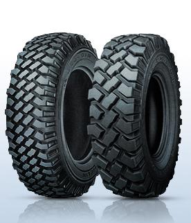

ja chcem kupit ešte jedny disky a podla toho kde sa bude robit tak prezuvat auto v pohode dvihnem do vzduchu takže neni problem to prehodit a čo sa tyka gum je jedno jaky dezen?

No za nova tam boli pneu. ihneď vymené za 235/85R16 KM1 MT a ked začali elektrárne šetriť tak tam išly AT
A tie vojenské micheliny so zatažovým indexom sú tak drahé že bežný smrtelík si to nekúpi.
čiže KM ,alebo COOPER ,alebo T3 protektory to rieši vätšina majitelov plošín na východnom slovensku.

... Jaro to bolo az neskor urcite jazdili na XZL som kolegom do tych aut vrtal tak viem.

Ty maj index nosnosti 116,to by mělo být 1250 kg na kolo, :yes .
