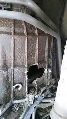

na dialnici vyskocil mi z auta nahle kardan. Lez som zastavil, tisichran predneho diferaku sa zoparkrat zatocil a pocas toho vyrubil do prvodovky dieru, ze by sa tam dala vsunut aj ruka, teda taka mensia.
Chcel by som sa tymto spytat, ci niekomu niekde nelezi zbytocny obal od prevodovky, ze by som ho kupil.
Dakujem, foto prikladam...

Ale to musela byt riadna pecka ked ti to tam taku dieru spravilo

nico pozbieraj kusky a zalep to tekutym kovom a mas vyriesene....

Zataviť som to premýšľal tiež, možno keď to bude dolu už aj väčší menič, no po 300k možno aj repas...... neviem, čo by bolo najlepšie, či mi to prípadne Ashcroft vezme aj zatavené.... No zatiaľ takto z dierou moc do terénu a bahna nechodím, a keby sa niekomu doma povaľoval zrovna kus pre Zlatku, mala by prevodovku ako novú

Keby si nezohnal nový obal, tak takáto diera sa dá určite zavariť, len treba opatrne, aby sa to nepokrivilo. Mal som niečo podobné na Renaulte Twingo, dokonca blízko diferáku a čidla rýchlosti a podarilo sa pekne zavariť a auto po tom fungovalo tak ako pred tým.
Keď tak hľadaj niekoho, kto zvára hliník.

Diky moc vsetkym, podarilo sa mi zohnat obal novy od Gusta, prehodime a diera bude minulostou.
