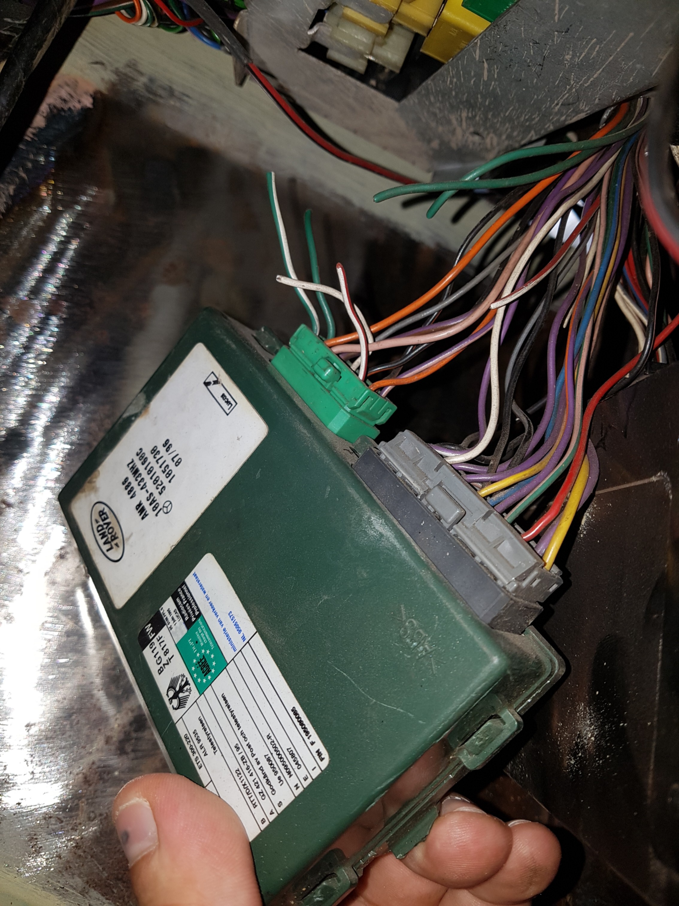

Jedna sa že neviem sa dopátrať na d1 300tdi čo je toto na fotke a od čoho su tie odstrihnute káble?????

Ujo Google tvrdí, že ide o ECU/alarm. To vycvakane nebude imobilizer?

Je to immo, alarm a central vcetne dalky (coz je asi jedina uzitecna funkce).

No a neviete ktorý kabel je central pretože neviem od kedy je to odstrihnute ale ž ničoho nič my prestal ísť central nemám diaľkové iba kľúčom som zamykal a fungovalo a zrazu jedného dňa nefunguje ...

A co obligátní kouknout do RAVE nebo prostě do schémat? Je to tam popsané i s popisem konektorů, číslama pinů a barvama drátů.

Kde to nájdem? Také dokumenty
