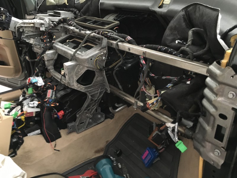

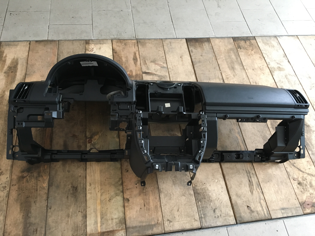

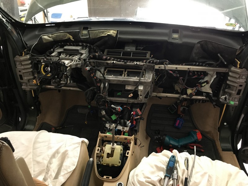

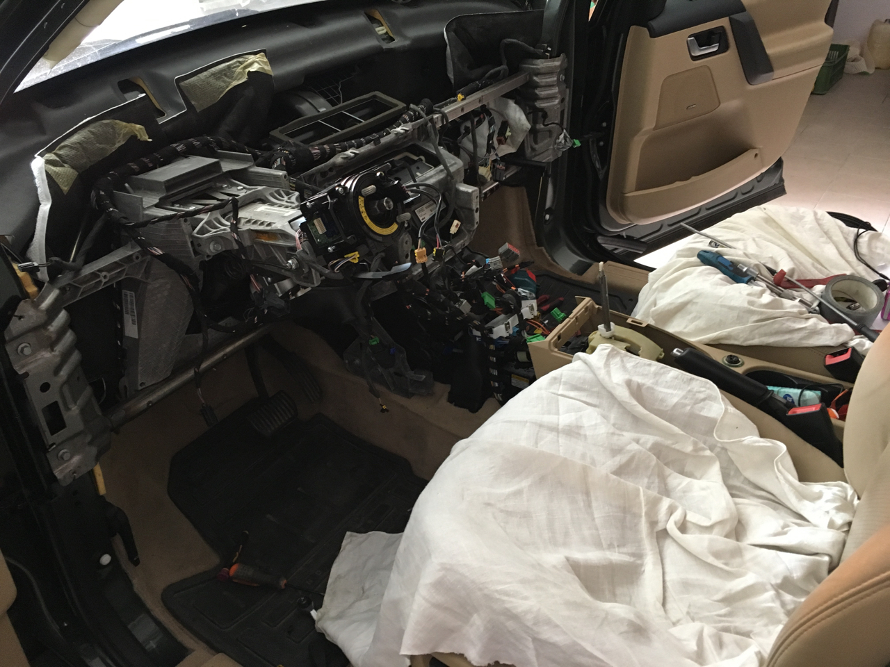

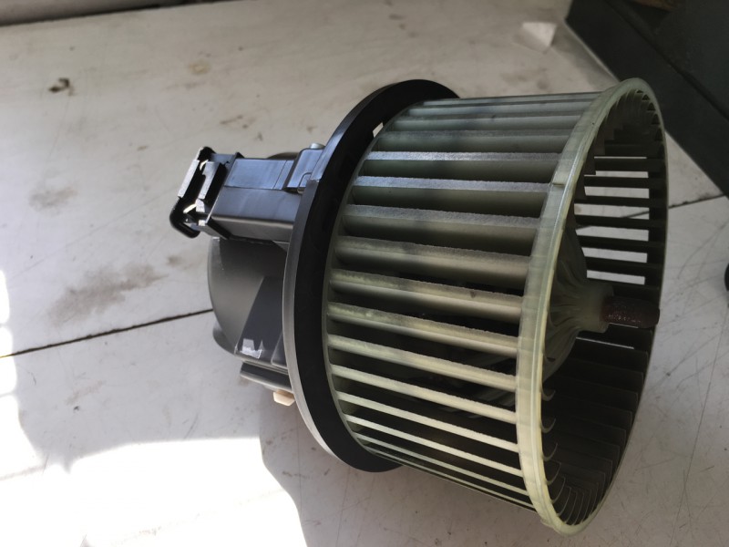

Pár obrázkků pro ty, kterým začne povrzávat ventilátor topení a budou uvažovat o výměně. Kvůli přehození motorku s ventilátorem za cca 1.800,- Kč, je třeba to takhle rozbombardovat. Dle originál technického popisu bychom ještě měli vypustit klimu a oddělat trubky, ale to jsme zvládli tak nějak "počesku" obejít.

Slušný. Občas mi na RRS zapíská ventilátor při brždění a přesně tohodle se děsím...

Spadla mi čelist a došel humor. Neměli by se tam preventivně ještě něco udělat, když je to tak vykuchaný?

Tak u mě to byl jiný případ. Hluk klimatizace, který jsem považoval za vysypaný ventilátor, byl způsobený nedostatkem chladící směsi! Po doplnění směsi s přídavkem pro identifikaci netěsnosti se to za pár dní ozvalo znovu. Našli díru v chladiči klimy a po jeho výměně zatím týden OK.
