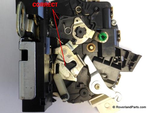

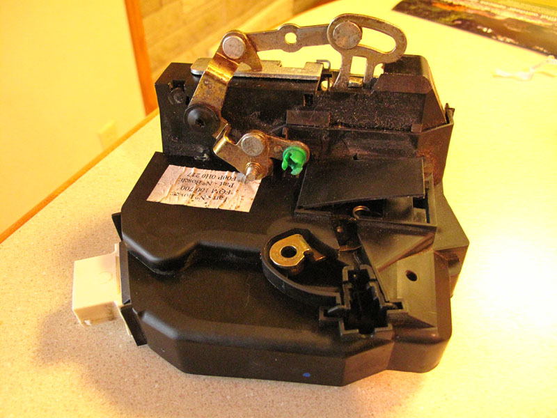

Mám na mysli tohle

mám pocit, že ty mechanismy jsou v e-shopu k objednání pro starší i novější D2 pod stejným číslem, takže asi budou stejné.
Ovšem stále jsem se nedobral odpovědi, jestli se dá zaměnit LP zámek (mechanismus) z pravostranné anglické verze...

Zamenit by mohli ist len ho budes musiet asi rozobrat a prehodit vnutorne motorceky. Pokial viem BCU jednotka je na po-facelifte setrnejsia k zamkom. Zamky su stale rovnake len BCU je ina("dokonalejsia"😀), odomkne auto aj s väcsej vzdialenosti a pod.

Trochu neskoro, ale hádam to ešte nebudeš mať hotové. Nahradil som motorček z anglickej verzie a ide to úplne v pohode. len musíš meniť odomykací za odomykací a zamykací za zamykací. Najväčšia babračka je s rozoberaním, ale som to zvládol s malými škodami (ulomené spony - tie som nechal tak, je to aj tak ešte zošrubované a ulomená poistka lanka, tam som to poistil škrtiacou páskou) Zámok mi funguje bez problémov.
