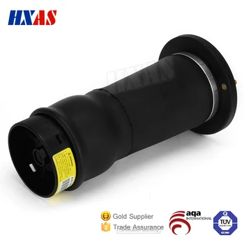

Tak to teda potěší. Já teď musím vyřešit, jaké měchy tam dám - jestli ty nejlevnější repliky za 45liber kus, a vozit sebou náhradní, nebo něco lepšího. Stávající co prasknul byl Dunlop. Jsou ty od Contitechu lepší? Neřeším šroubení, to je mi jedno, ale vlastní měch jako takový.

Jen tak mimochodem... V rukach jsem mel jen mechy od Dunlopu a Contitechu, ktere jsou oboji tvarove uplne stejne. Ale jestli obrazky nelzou, tak Arnott jsou nahore o dost sirsi a ty nejlevnejsi repliky zase o dost uzsi. Rekl bych, ze to bude mit vliv na pohodli (cim uzsi, tim tvrdsi). Ale hlavne by to asi chtelo nekombinovat dva ruzne siroke (at se auto pri poskoceni chova na obou stranach stejne).

Předpokládám, že vyměním oba měchy - jsou cca 3 rokyu staré, za měchy nové, a do auta si na cesty po ČR dám jeden rezervní, a na cesty dál 2 rezervní měchy.
Co se týče rozměrů, tak si nějak nedovedu moc představit, že by ty měchy měly na svých koncích jiné rozměry - v nafouknutém stavu - nahoře je to dané průměrem uchycení měchu k rámu a dole průměrem uchycení k nápravě. A to zůstává stejné.
Možná klamou obrázky vyfouknutého měchu jako takového.

Ono to vypada, ze se lisi prumer u toho kovovyho krouzku, podivej se treba sem: https://www.arnotteurope.com/media/cata ... 0312_1.jpg a sem: https://sc01.alicdn.com/kf/HTB1jYaVRVXX ... 50x350.jpg

No jo, ale Arnott není standardní měch.

Zatím jsem na vážkách, jestli vzít ty úplně nejlevnější za 45Liber kus, nebo Dunlopy nebo připlatit za Contitech. Je to všechno o poměru cena/výkon. Výměna je naštěstí jednoduchá a rychlá, a po těchto zkušenostech už alespoň jeden měch sebou bud vozit vždy.

Priplatit? Dival ses na Contitech u Paddockspares? Kdyz vemes dva, tak to vyjde i s dopravou levneji jak Dunlopy v CR.
