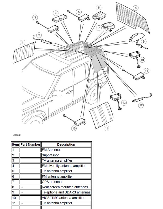

Jestli se nepletu, tak v bocnim zadnim okynku (v kufru).
Re: Antena
A kde to ma dany zesilivac neco jsem nasel na zadnim levem okinku

dekuji moc za radu a schema jdi nato dekuji moc
