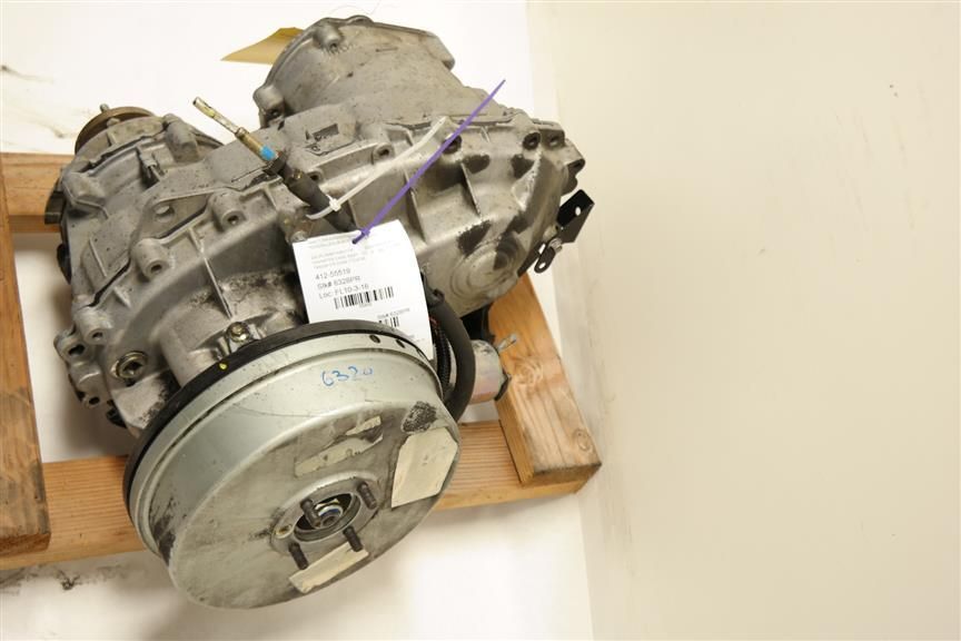

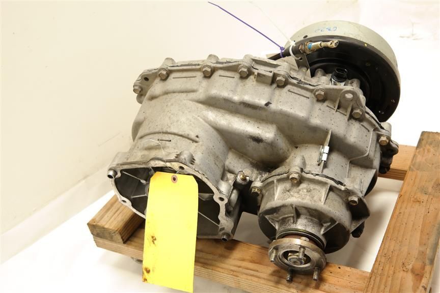

muzu poprosit o info, kde na pridavne prevodovce (viz foto) je ten motorek?

#8 Příspěvek od pooh » 13 zář 2017 15:49
