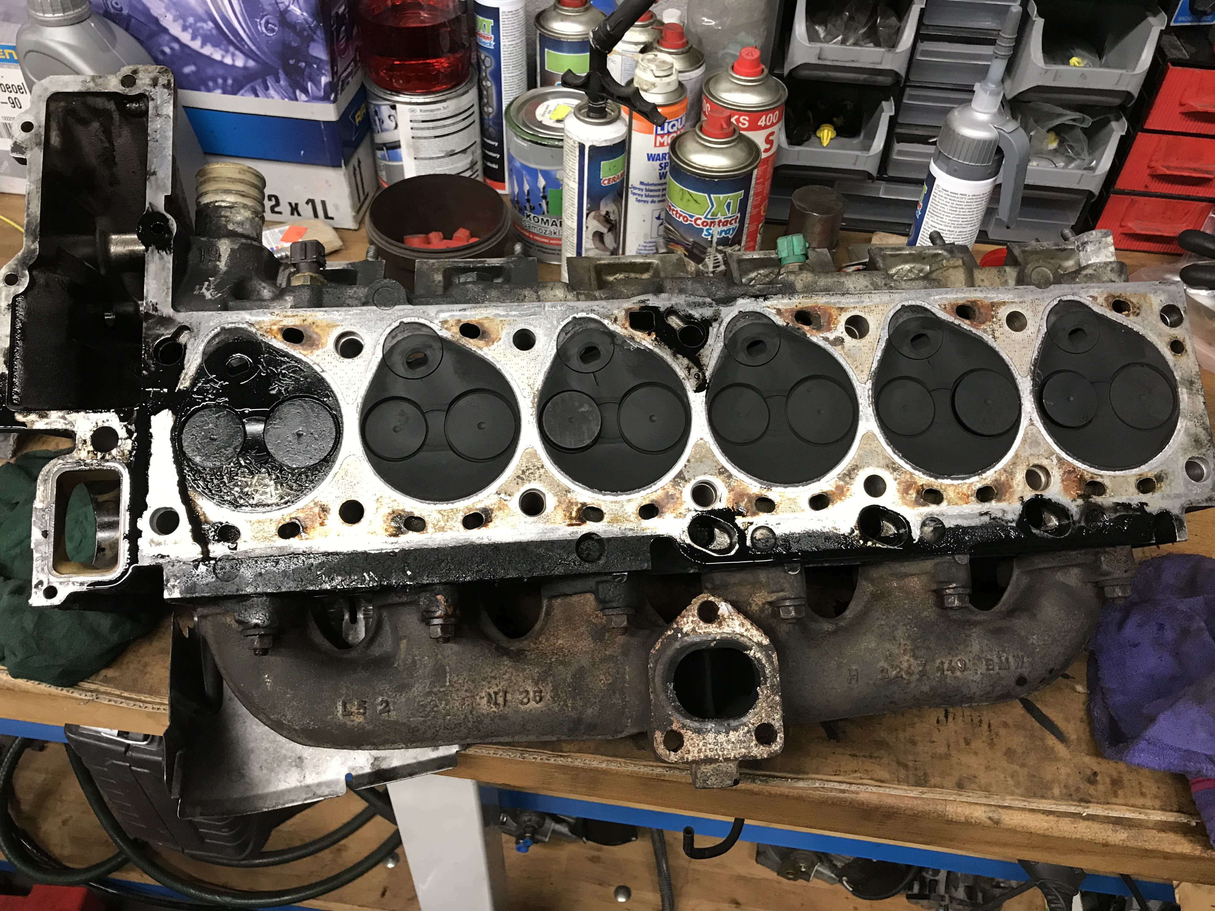

Tak ten 1 a 6 nemá NIC..3 má 16..Zbytek má něco přes 20....Teď se vše začíná dávat dolů a asi dám pisty z druhého motoru dam všude nové kroužky výbrus hlavy nové těsnění...Co by bylo ještě dobré provést ať mám klid???Diky

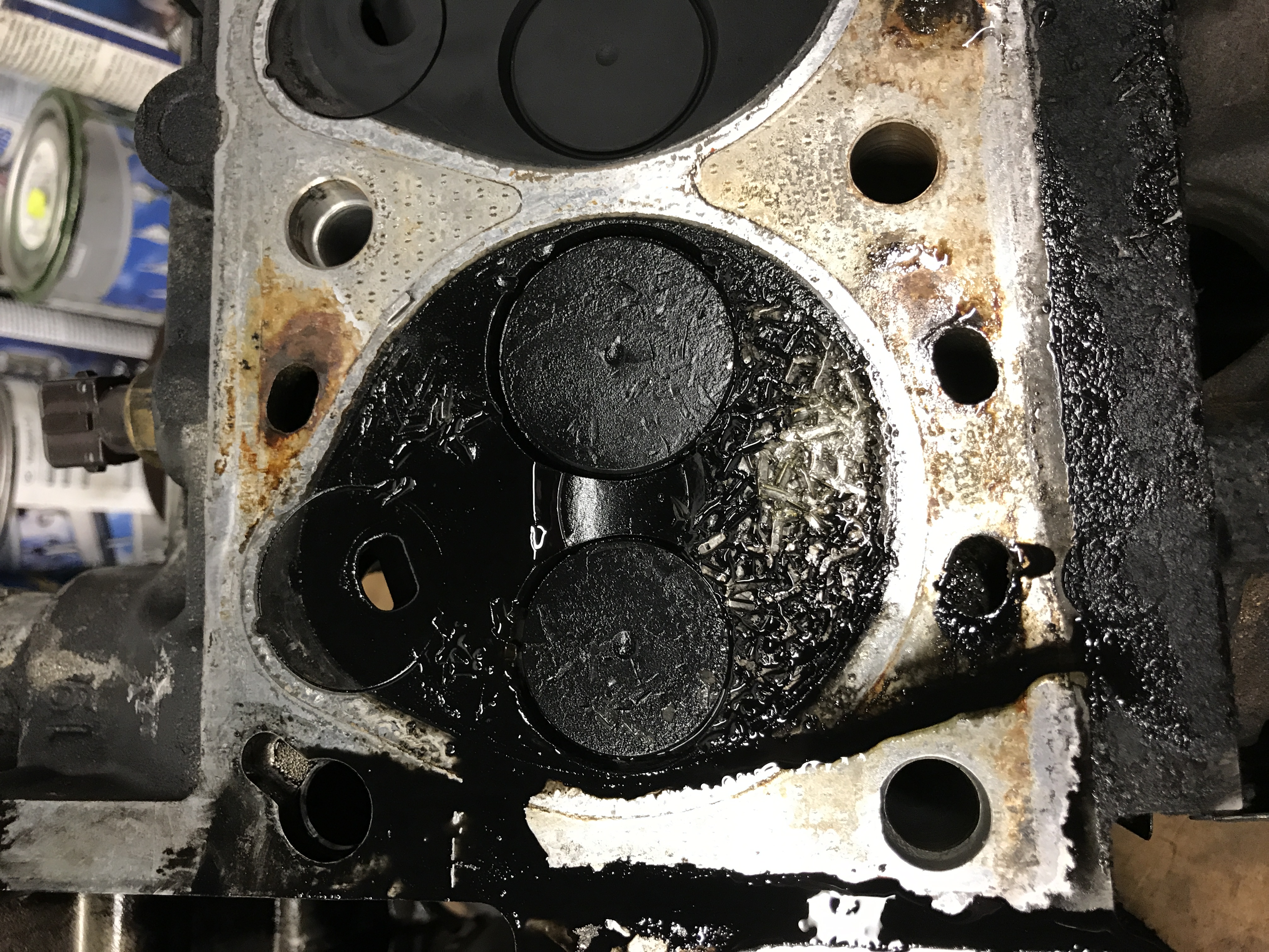

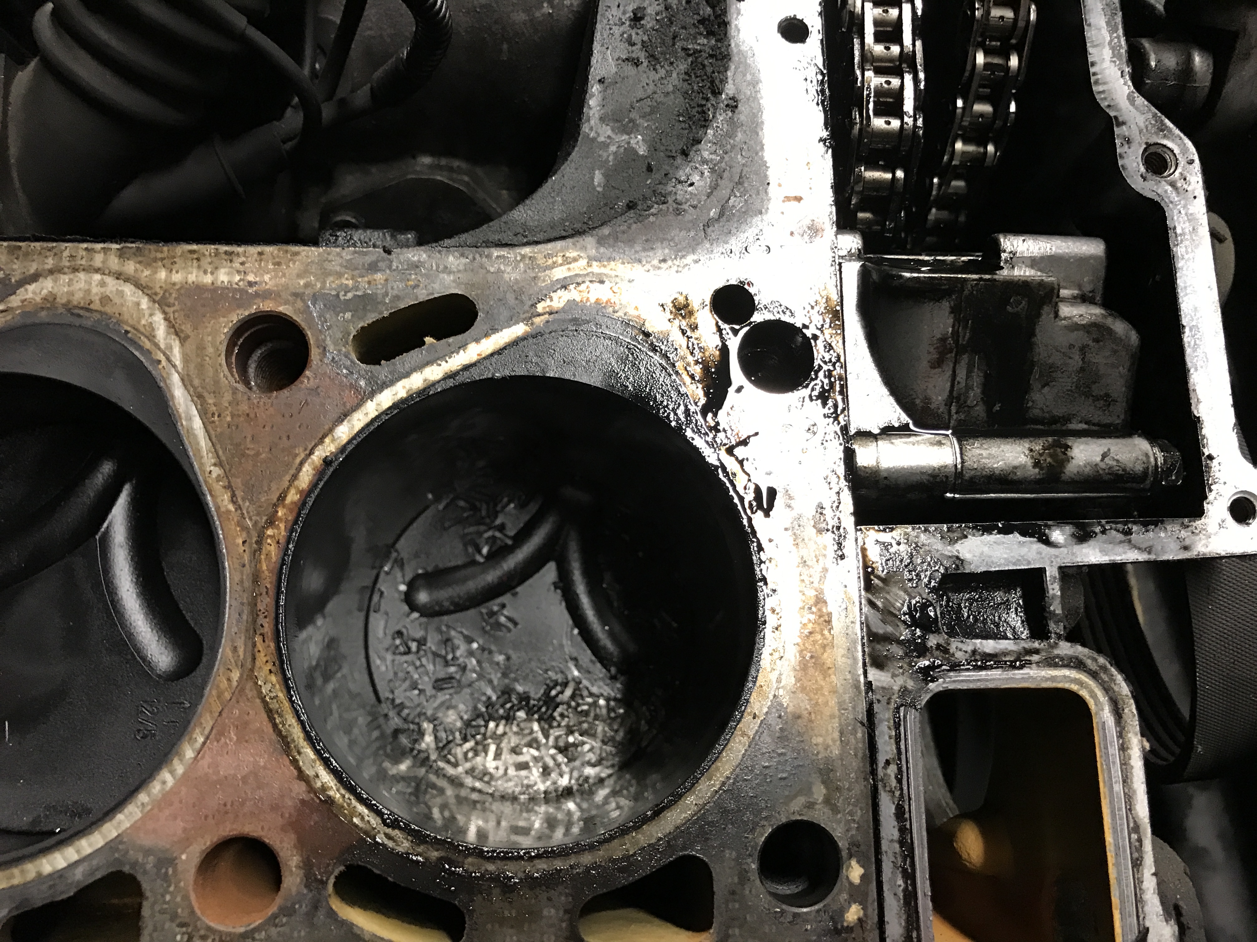

Tady je pricina toho ze motor nema kompresi...Mel hlad
