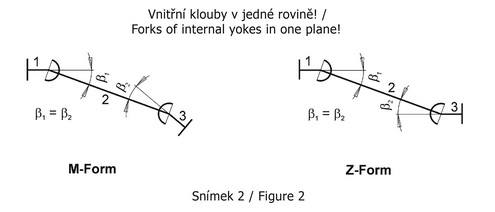

Ako zostavujete kardany na LR? Co som nasiel na nete tak predny by mal byt pootoceny 45°proti faze a zadny vo faze...

Kardan a jeho sestavení, vývody z diferenciálů atd je trošku složitější téma...
Jak je to popsáno v příručce platí na 100% jen u seriového auta.
Pří liftu pružinami se mění i úhly výstupů hlavně na předním unašeči diferenciálu.
Při zvednutí auta o víc než tři palce už většinou používám tříkřížový přední kardan. Jinak to vetšinou vibruje.
Někdy se problém kardanu u zvednutého auta komplikuje i korekčníma ramenama, které sice vrací záklon rejdového čepu přední nápravy do sériového stavu, ale zvětšují zalomení předního kardanu u diferenciálu a může s tím být problém.

Opět aktuální, mám tady kardan 3křiž z td5 a dostal se ke mě rozdělany, a dražkováni je rovnoměrné, tedy jdou vuči sobě nasadit v libovolném uhlu, a ted Landroveristo poraď :grin: :grin:

Origo je pootoceny o 90 voci faze. Mal som ho zlozeny aj vo faze a bez rozdielu. Ale mal na sebe znacku. Sipky oproti sebe tak ho prezri.
