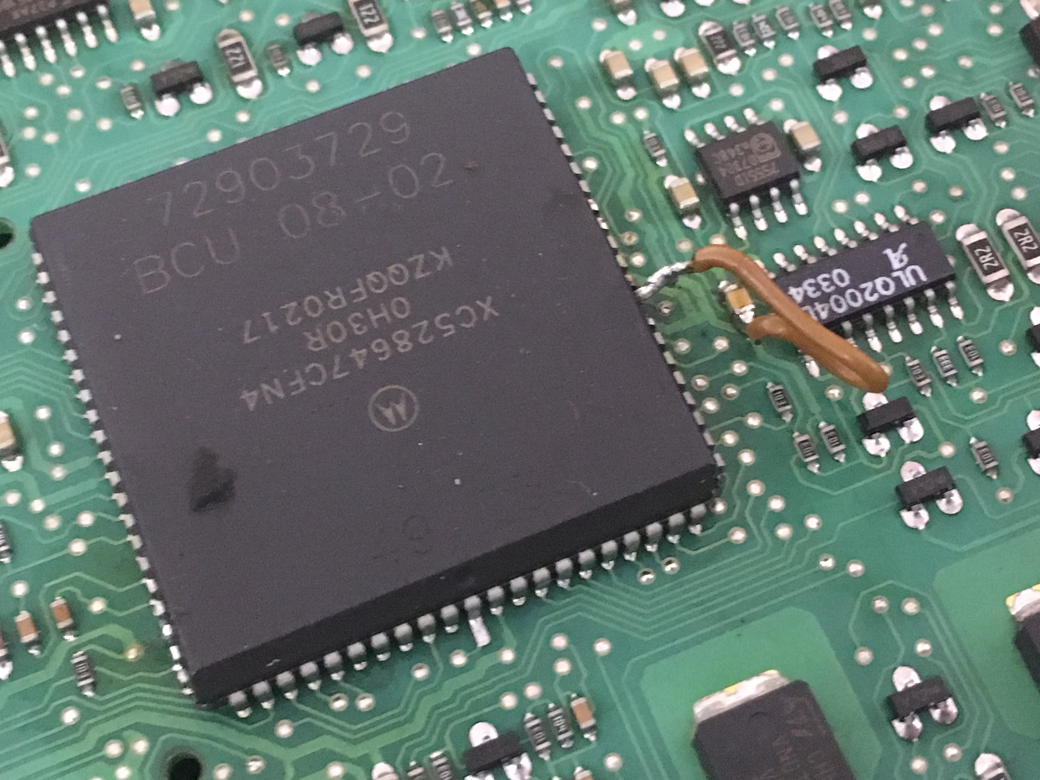

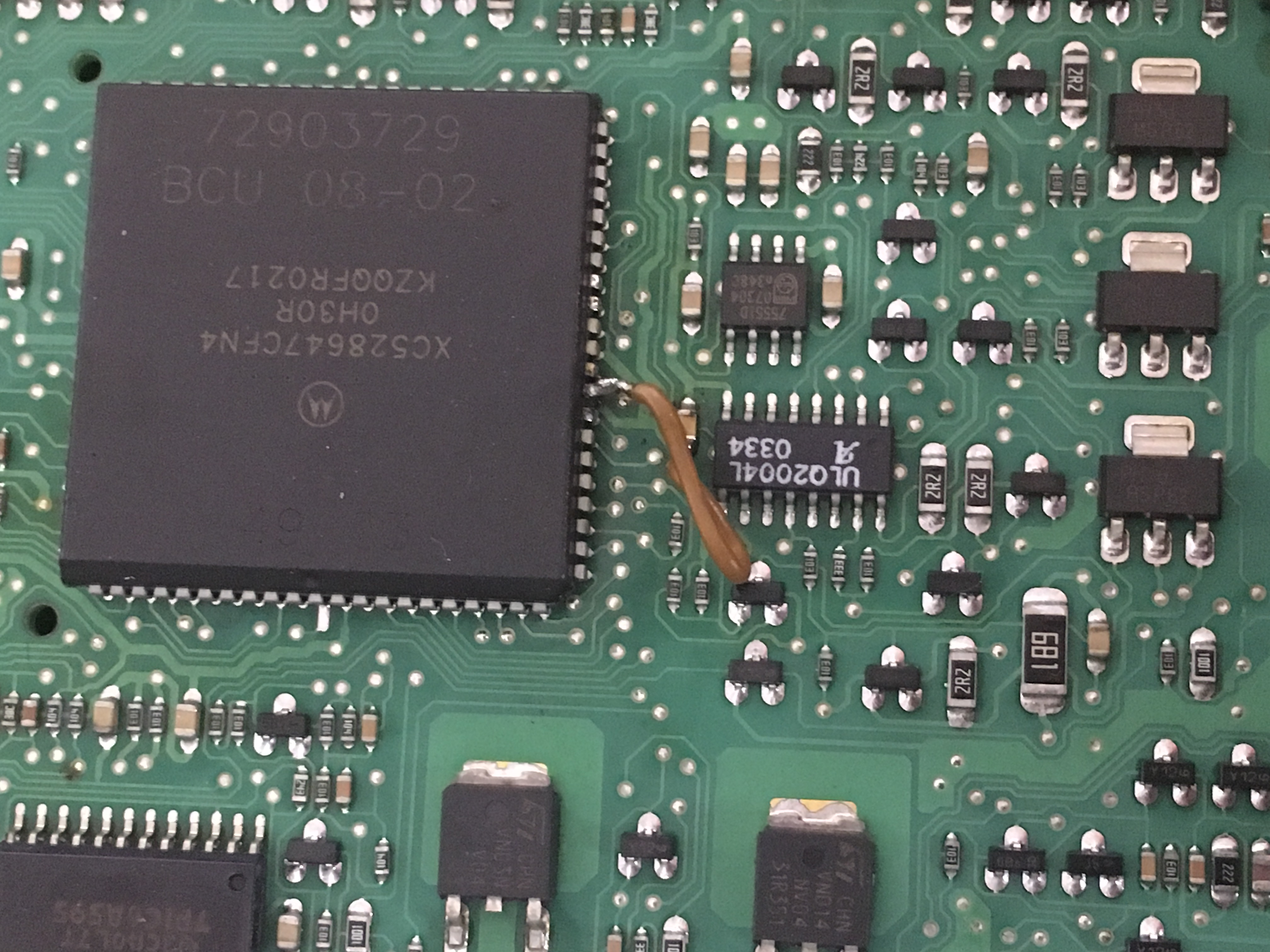

Tak BCU jsme skontrolovali a je čistá nicméně jsme v ní našli zásahy na velkém čipu .nevíte co to může být?

Nevíte co to je za zásah do BCU? K BCU se nelze diagnostikou ani připojit:-(

A ještě k tomu obrázku z BCU - kromě toho hnědého drátu to vypadá ještě na to, že bylo pájeno na dalších dvou pinech procesoru, a nejspíš tam bude ještě další pin někde na plošňáku. Takhle to vypadá, pokud někdo stáčel kilometry - musel se napojit na programovací piny jedné z pamětí uvnitř procesoru. Co mi několik takových BCU prošlo rukama, tak umíraly nebo fungovaly špatně - vypadalo to na nabouraný SW. Vzhledem k ceně BCU, která bývala docela nízká, a dostupnosti, jsme to řešili výměnou za jinou jednotku. Bylo to nejjednodušší řešení. A před výměnou jsme ji rovnou uvnitř nalakovali, aby nehnila.
