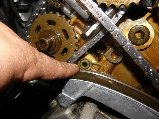

jiz nevim kudy kam a tak se tazu na radu starsich.
viz priloha, co ten krouzek je, k cemu slouzi a kde jej koupit? jde mi o to, ze pri zahratem stavu neni retez dostatecne napnuty a lehce na volnobeh rachta, coz je neprijatelny stav-vydrou se voditka. rozvody komplet nove, napinak novy, olejove cerpadlo kontrolovane, tlak oleje mereny a je ok.
pokud je ma predstava spravna, je onen zahadny krouzek od privodu oleje k hlavnimu napinaku retezu, takze by jeho netesnost mohla zpusobit spatnou funkci napinaku.
moc dekuji za postrehy, jakekoliv :)

to vazne nikdo nevi? tak jinak, te O-krouzek je spise O-valecek a distribuuje olej primo do napinaku.
kde jej sezenu?

#3 Příspěvek od libovka » 12 lis 2017 11:13
Koupíš ho v v LR nebo v BMW.
