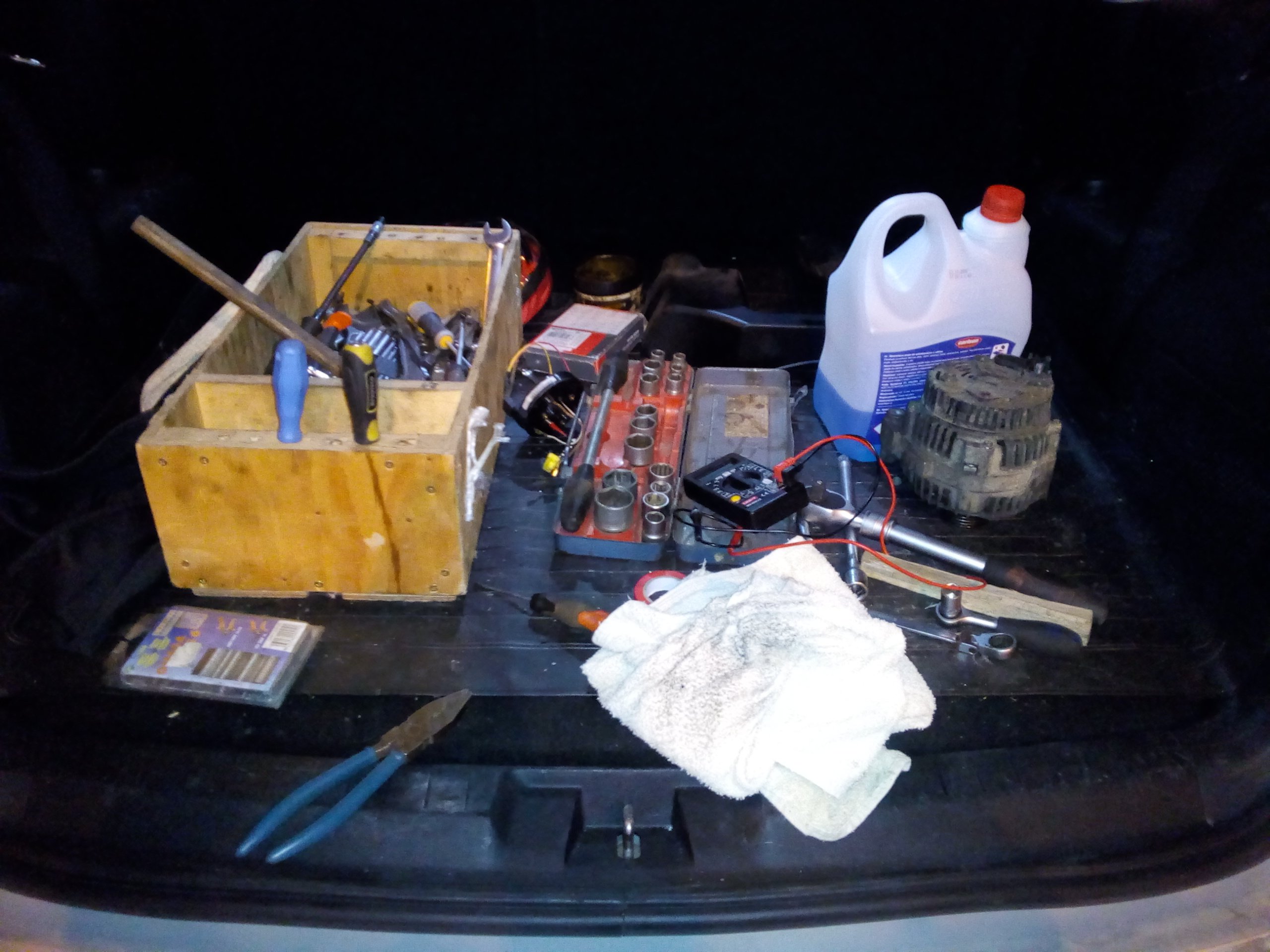

Mam podobny problem. Na mojej P38 2.5 v tieto vlhke dni sa mi stalo na dialnici za jazdy vsetko zhaslo a zacalo vyposovat asi vsetky chyby. Baterka ukazuje 11,37V. Neviem ci to je baterkou alebo moze byt niekde skrat. Auto postalo 4 hodiny a zase naskocilo na brnk. Po jazde asi 30 minut znova kolaps a uz nenastartoval.
Rady niekto dakujem

ak ja na baterii take male napatie, tak je nedobijana. najprv skontroluj alternator.
Pri nizkom napati sa riadiace jednotky zacinaju chovat divne. Staci, ze mas slabu bateriu, auto vrci, ale moze napr zopnut EAS kompresor, napatie poklesne a ECU sa zblaznia.

Keby bol alternator zly pisalo by mi to nie? Ono sa to pomiatlo hned. Potom to neslo ani nastartovat. A po 4 hodinach statia to hned chytilo a po 30 minutach zase a od vtedy ani tuk.

Vadný alternátor se nemusí ohlásit, ale to napětí na baterce znamená, že nedobíjí a že baterka je skoro vybitá. To že po odpočinutí se auto znovu probralo znamená, že baterka si odpočinula a dala ještě nějakou energii - normální chování.

Zkontroloval bych ukostření motoru a baterky. Změř jestli alternátor dobíjí.

slušný výkon, já bych v kaufu koupil novou baterku a odjel s tím do servisu
Re: ELECTRICAL FAULT
No to som chcel aj ja bohuzial moc ty lavych autobaterii tam nemaju
