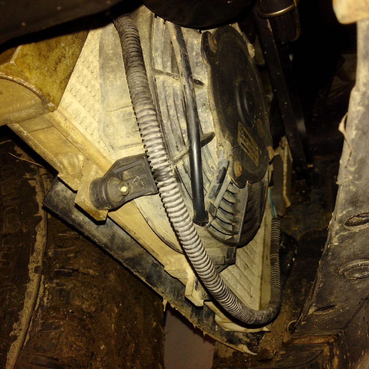

Nenašel jsem nikde tohle téma tak založím nové.
Dostal se mi do rukou chladič automatické převodovky z nějakého angličana, 2,5tds. Je na něm namontovaný i ventilátorek, jeví se jako originál, takže paráda. Jen jsem nenašel žádný volný konektor, resp ani v RAVE nějakou zmínku.
Nevíte někdo zdali ventilátor chladiče automatu u 2,5tds byl doplňková výbava a zdali má připravenou někde u LP kola elektroinstalaci?
Pokud ne, tak si tam nějaké čidlo a relé dodělám. Při tahaní vleku mi připadá fajn převodovku chladit jak jen je možné 8) .

chladic automatu s ventilatorom boli u TDS standard
na chladici su dve cidla. jedno na indikaciu prehriatia a druhe pre zopnutie ventilatora.
