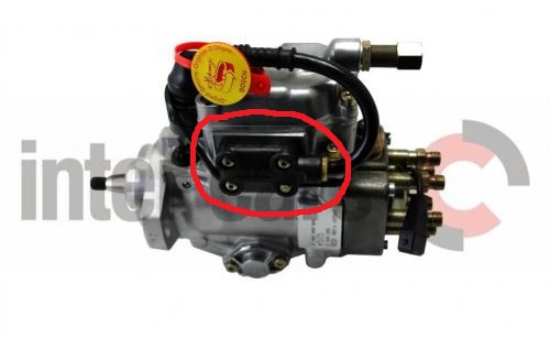

Prosím o radu se vstřikovacím čerpadlem na Freelander1 2.0 Di
V el. soustavě vstřikovacího čerpadla mi stále cvrká, jako by rychle cvakalo nějaké relátko. Dělá to už v poloze žhavení a cvrká to i při nastartovaném motoru.
Nevíte někdo co se tam nachází ? Nechci to rozdělávat dokud si nebudu jistý co to je. Nebo je to normální a má to tak dělat ?
Kde to cvrká označeno v červeném kolečku.

Takhle nevim, zda je to to same cvakani, ktere slysim ja, ale to, co slysim ja, tak to je v proadku a tak to ma byt. Presne jak pises..kdyz zhavim, tak to od motoru jkaoby cvaka...pri nastartovanym to neslysim, pac motor to dle meho nazoru prerve...
najdi nekoho se stejnym autem z okoli a poslechni si to...

Buď rád ,že cvrká.Cvrká podávací čerpadlo,které je součástí vysokotlakého čerpadla tak jak je to u starého motoru HONDA.

Jaká Honda? Déíčko je origo Rover motor.
Když vypne klíčkem motor tak podávačka neběží.Takže baterku nevysrkne.

Zapomeň můžešli ,takzvaný ROVER TCI je honda.Klíček má několik poloh,jen krajní poloha ti vypne podávací čerpadlo a přestane cvrkat.Vyzkoošej a uvidíš.že je to tak.

Tak nějak střídavě mi sem jezdí dva kousky s tímto motorem a čerpadlo de vždycky jenom s rosvícenýma kontrolkama.

Ano to je v pořádku,zkus si pustit třeba rádio a potom ho vypni aniž bys vypínal i klíček a uvidíš.Mně se to stalo na rybách a už jem neodjel.Také se to může stát kdyš si budeš chtít třeba posvítit a potom jenom zhasneš.Upozorňuji jenom na to co se při tomto zapojení můe přihodi,u vw pasáta,který jsem mněl před tím se to nestane nebot to za určitou dobu samo vypne.Jinak k tomu MOTORU 2.0 TCI-buĎ rád,že ho máš neboť je ze všech Freelanderů nejméně poruchový a nejjednoduší.

Díky za informace, už sem to chtěl skoro rozdělávat že je to špatné, jsem rád že je to dobré :ninja
