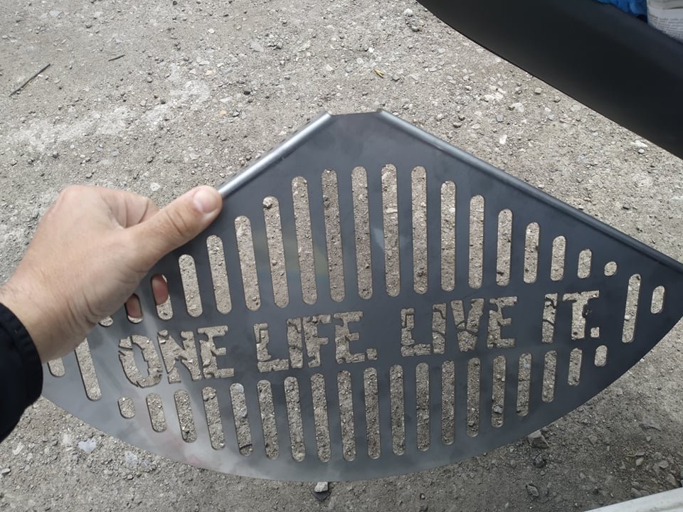

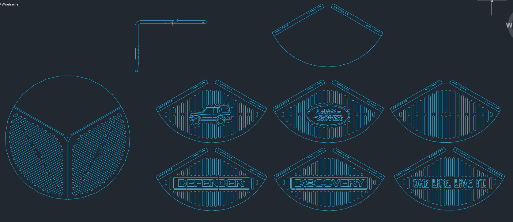

Trochu to tu oživím. Gril od FrontRunnera sa mi vždy páčil, ale vychádza to príšerne draho. Začal som rozmýšlať nad výrobou a zistil som prečo. To rezanie je neskutočne drahé. Na jednom trojuholníku je 10m rezu. Dal som to naceniť a jeden toho grilu vychádza pri 2mm nereze cca 30eur. A to ešte nohy, šróby. No takže bez pridanej hodnoty to význam veľmi nemalo. Tak som spravil pridanú hodnotu a spravil z toho imidžovku, ale samozrejme plne funkčnú a so všetkými vlastnosťami vzoru. Takže budem dávať rezať jednu celú platňu nerezu, vyjde z toho 5 grilov, 3 mám zajednané pre mňa a kamarátov, 2 sú k dispozícii. Takže ak by niekto mal záujem, môžete si navoliť z priložených výsekov. Podľa toho čo mi nacenili, to ani vo veľkom množstve nemá význam predávať za menej ako 120€/kus, za tú cenu to tu ponúkam.
- Ako som písal, je to 2mm nerez, žiaruvzdorný (robí mi to firma na kachlové dvierka).
- nohy sú 8mm oceľ, obyčajná.
- šróbky chcem ku tomu dávať krídlové (motýlik).
- spôsob uchytenia na rezervu ostal zachovaný - gurtňou stiahnuť. Pridal som len dierky na nohách ak by to niekto chcel stiahnuť oceľovým lankom so zámkom.
- výška nôh je 235mm, predražovať to nastaviteľnými nohami sa mi už nechcelo, podložiť, či zatlačiť do hliny sa dá vždy.
- rozsah predinštalovaných dier umožní montáž na rezervy priemeru 690-830mm. S vŕtačkou a chuťou do roboty to dostanete na čokoľvek väčšie či menšie.
- priemer grilovacej plochy je 600mm.
- kombinácia výrezov je možná ľubovoľne, predpokladá však minimálne jeden plný segment, inak ide zase cena hore.
- nosnosť grilu sa javí ako hovadský veľká, je to fakt tuhé, žiadne tintítko čo uteká pri každej manipulácii.
- ak chce niekto svoju grafiku, nebránim sa, pokiaľ to pôjde, rád vyhoviem, podľa pracnosti upravíme cenu dohodou.

Originál má nohy hranol 10x12, nebude těch 8 málo? Tvarově budou zubaté jako originál, nebo jen ohnuté? A víš z jaké je to přesně nerezové oceli?
bobo7
Příspěvky: 479
Registrován: 17 led 2017 08:54
auto: D2 Td5, D4 SDv6
Bydliště: Žilina
Re: Gril na rezervu
#14 Příspěvek od bobo7 » 11 kvě 2020 13:00
Nohy sú rezané z platne, nie hranol. Je to v kuse, výrezy a zuby to má ako originál, je to na tom obrázku vidieť. Čím hrubší materiál, tým vyššia cena za materiál aj rezanie, verím že to bude dosť. Oceľ presne neviem, môžem sa opýtať, robia z toho krbové dvierka, to mi ako informácia stačilo. Ale samého ma to zaujíma, zistím.
Cesta vedie tadiaľ, kadiaľ sa vydáš.
mr-tomas
Příspěvky: 2523
auto: Def 110 300Tdi
Bydliště: Praha 10
Re: Gril na rezervu
#15 Příspěvek od mr-tomas » 11 kvě 2020 13:39
Mě právě přijde ta 8 málo, nohy bych si k tomu klidně vyrobil sám, ale když to máš naměřené na 8, tak mi to na 10 už pasovat nebude.
Jelikož je originál skoro stejně drahej, tak jedinej smysl brát to od tebe je v tom, že to bude z pořádného nerezu, originál je z magnetického nerezu kterej stejně po vyhřátí zrezne. :grin: Dělal jsem si gril z nerezového tahokovu a stačilo pod tím párkrák rozfajrovat oheň aby byla mřížka do oranžova a hned to chytlo lišku. :grin:
bobo7
Příspěvky: 479
Bydliště: Žilina
Re: Gril na rezervu
#16 Příspěvek od bobo7 » 11 kvě 2020 15:15
Hrúbka nôh nie je veľmi podstatná, pasovať to bude len kruh nebude dokonalý. Lacné to nie je, musí to byť niečo čo chceš bez ohľadu na cenu. Stále sa to však oplatí a obrázok je bonus. Keď som to začal kresliť, myslel som že náklady budú 50e a že za 100vku to budem predávať po desiatkách kusov :) Keby to tak bolo, tak tu neponúkam len tie dva kusy :) Ale nemám chuť zháňať nejakú lacnejšiu výrobu, keďže toto mám pod nosom a je to dosť malá firma na to aby to bolo niekde výrazne lacnejšie. Náklady pre fyzickú osobu sú cez 100e, to neokašlem nijak. Nerez je nemagnetický, presný typ zatiaľ neviem.
